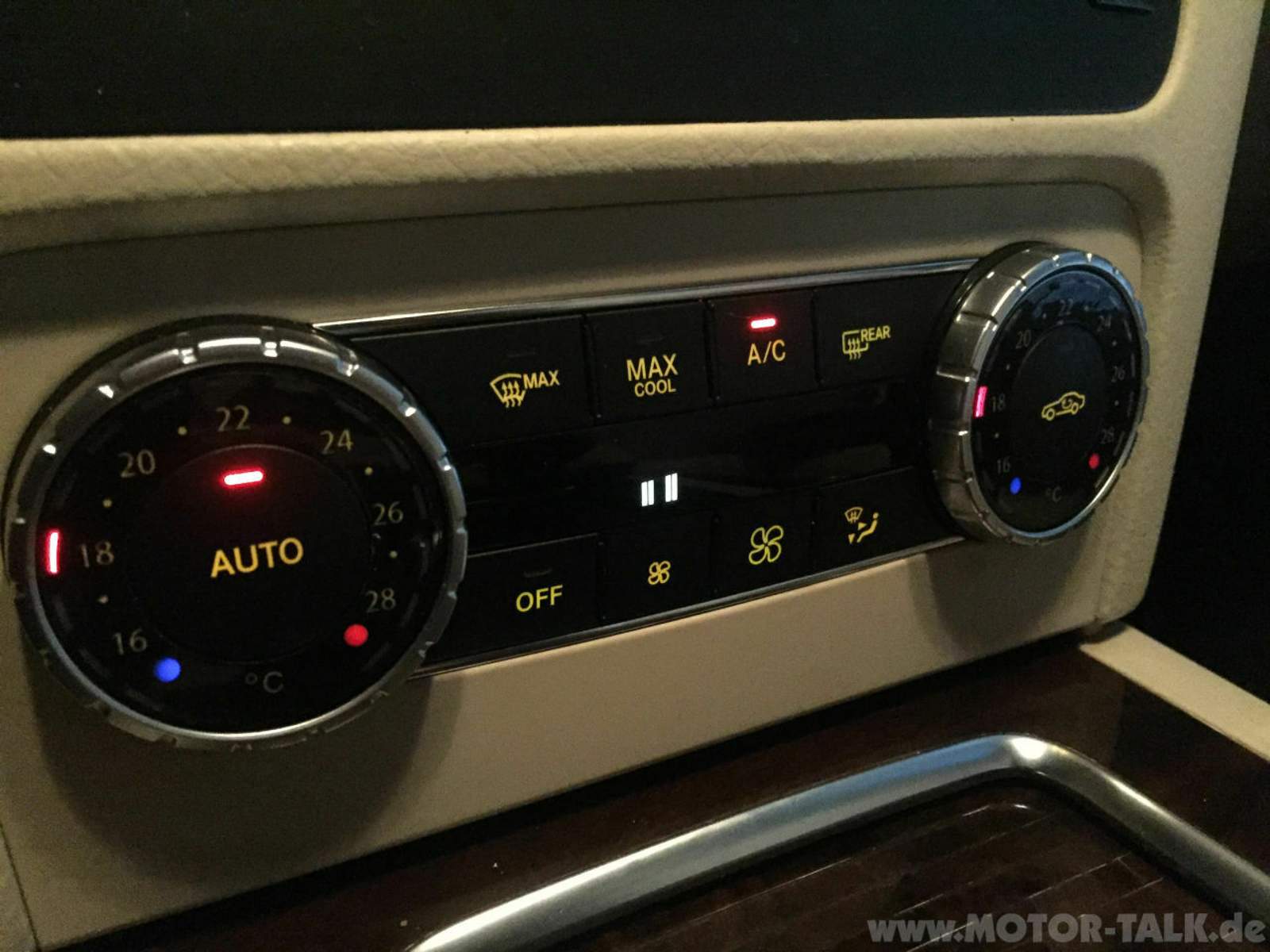

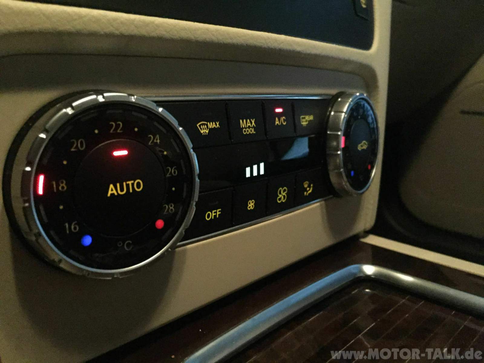

Es ist möglich ein Klimabedienteil von US auf die ECE Firmware umzuflashen oder umgekehrt.
In meinem Beispiel habe ich das US Bedienteil meines GLK auf die ECE Firmware geflasht.
Das hat nun zu Folge, dass die MAX COOL Funktion enfällt und die Funktion der Zone Taste übernimmt (Temperatur für Beifahrer und Fahrer wird synchronisiert, bei Tastendruck wieder getrennt einstellbar).
Gleichzeitig heißt es auch, dass ein ECE Bedienteil auf US geflasht werden kann und man somit die MAX COOL Funktion auf der Zone Taste bekommt.
Eine preiswerte Lösung, um bei einem US Import das Bedienteil nicht tauschen zu müssen.
Auf den Bilder sieht man die Balkenanzeige im Auto- Modus.
Das ist bei allen Bedienteilen mit Display möglich zu codieren.
