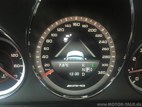

Fahrspurerkennung
Die Fahrspurerkennung erkennt die Farbahnmarkierungen und meldet dem Fahrer durch Vibrationen am Lenkrad wenn er die Farbahmarkierung ohne Blinker verlässt.
Alle notwendigen Arbeiten inkl. Kalibrierung (außer WSS Tausch), kann ich euch im PLZ Bereich 3/4 anbieten.
Assistenzgrafik mit GLA und Fahrspurerkennung
