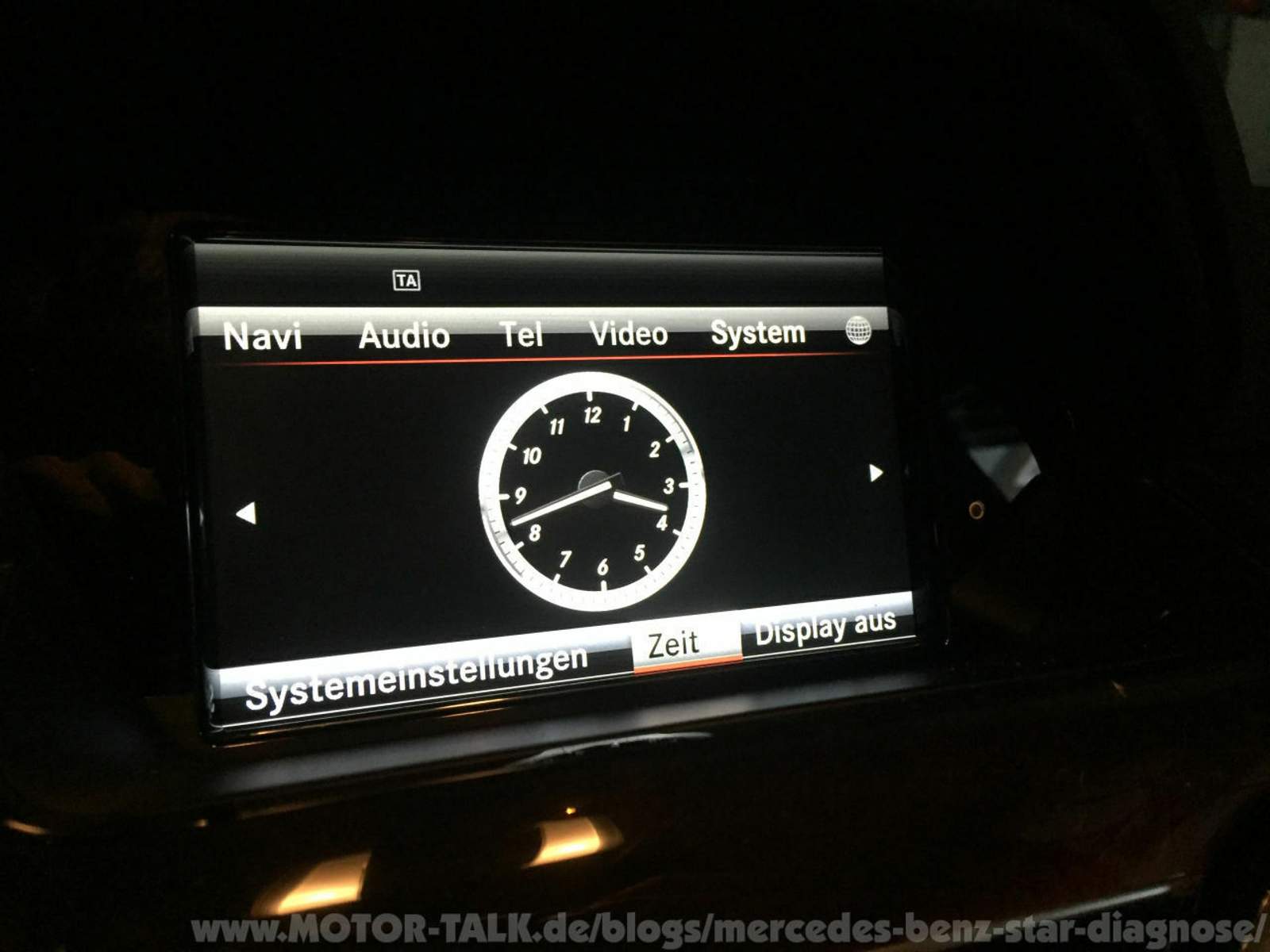

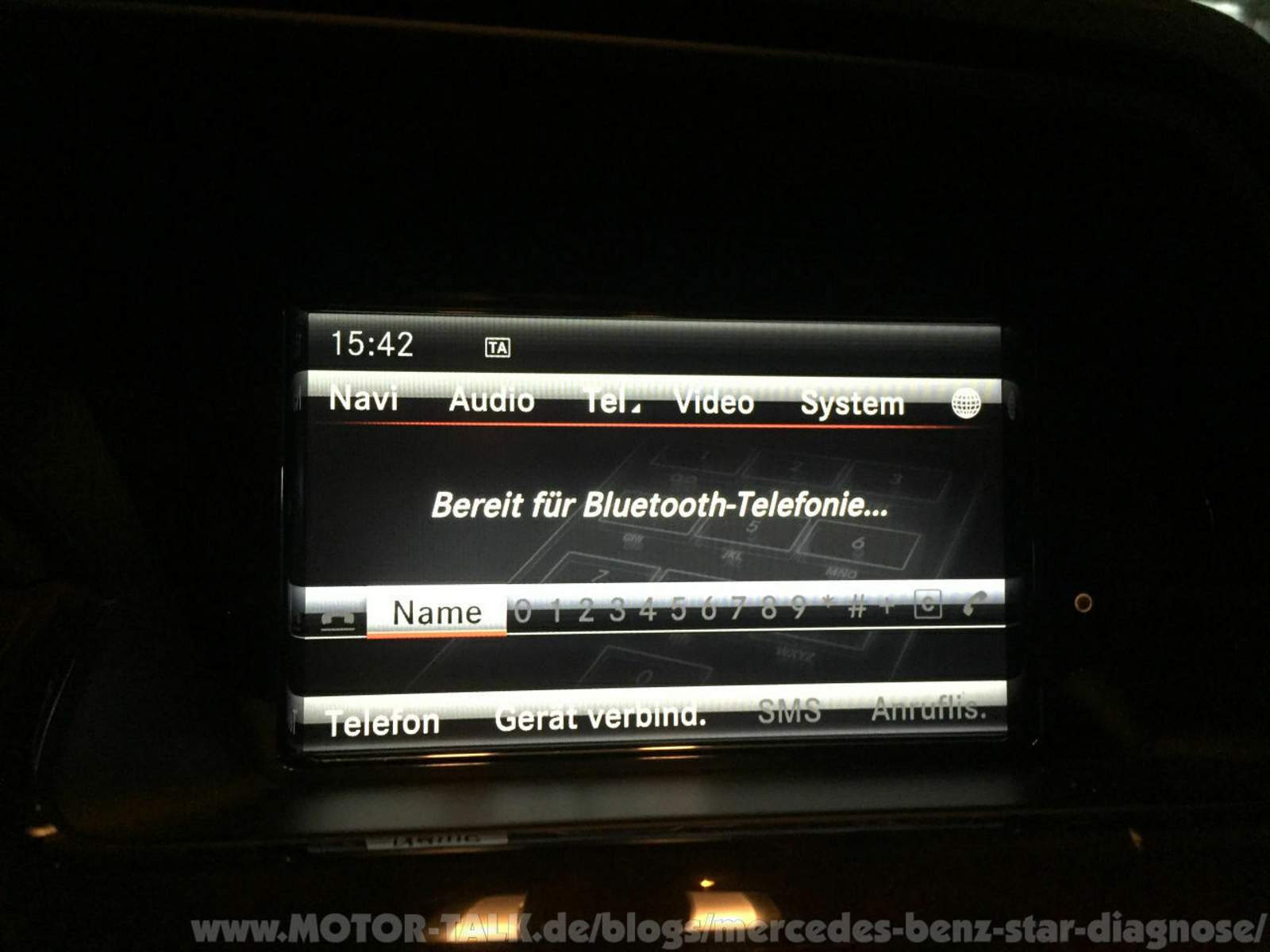

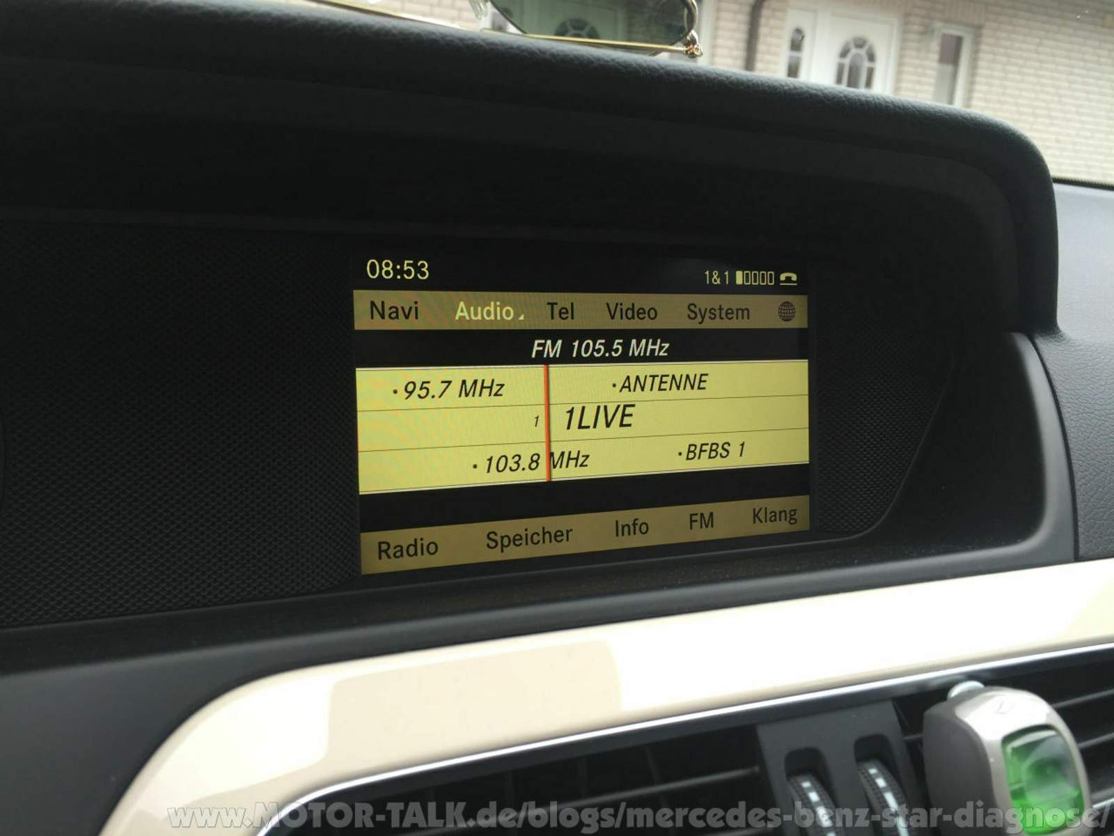

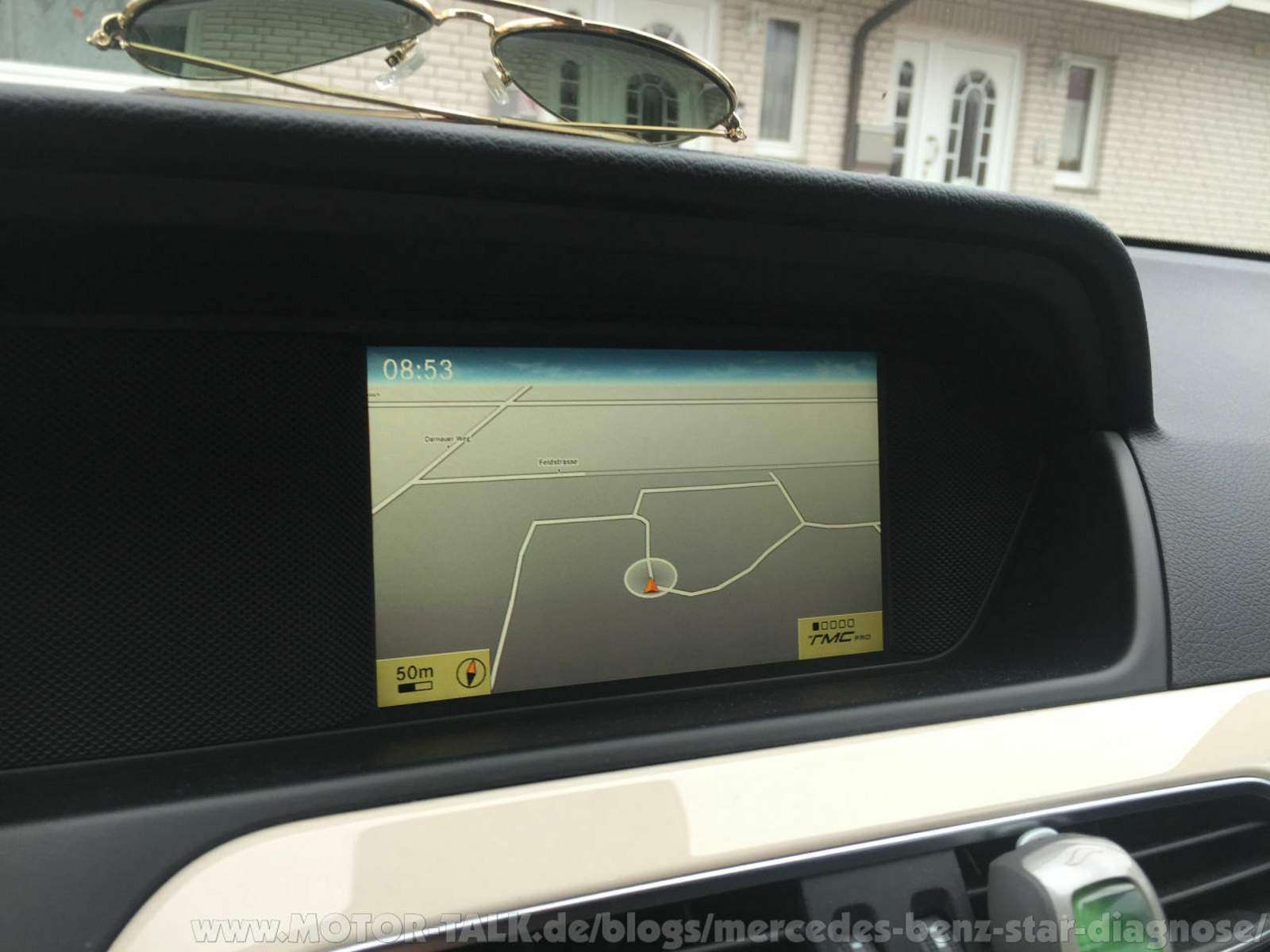

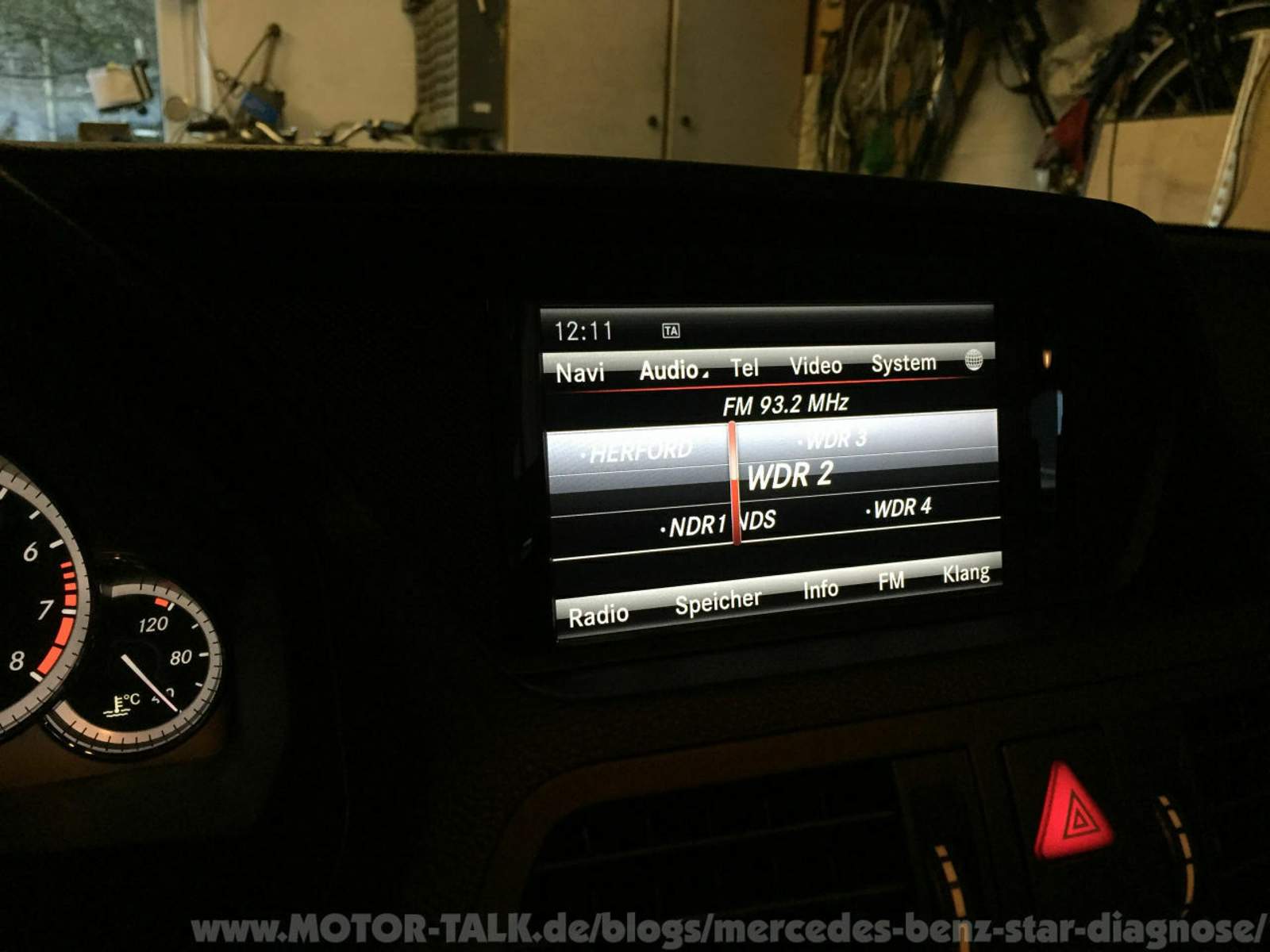

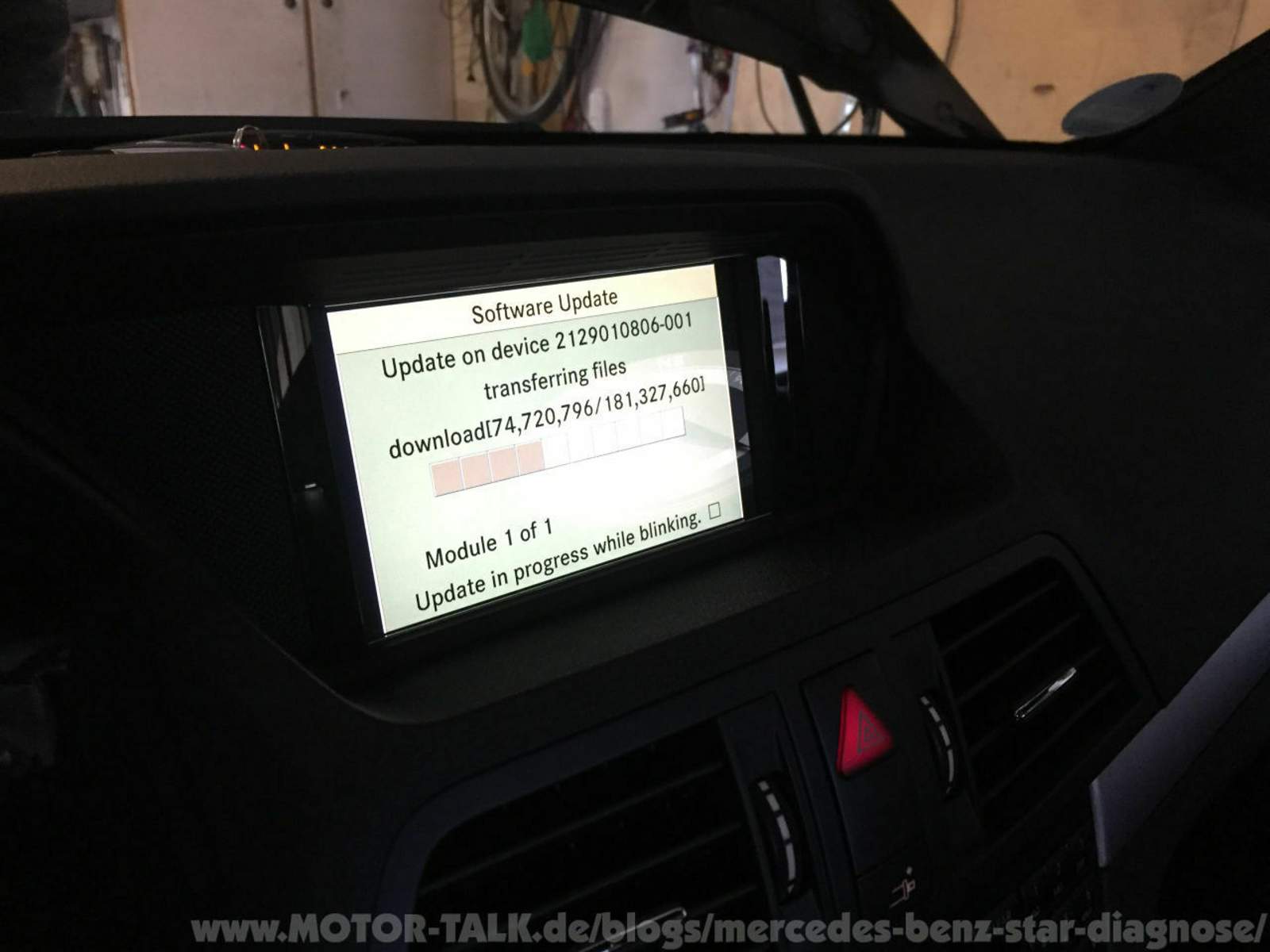

Aus gegebenen Anlass, hier ein NTG 4.5 (Online) welches von Gen 1 auf Gen 2 aktualisiert wurde.
Vorteile:
aktustischer POI Warner (z.B. mit Blitzerdatenbank als Blitzerwarner zu verwenden)
neues Design, silber statt Papyrus (KI lässt sich ebenfalls umstellen).
[bild=1]
Geht bei allen Comand NTG 4.5 (Online).
Bei einem NTG 4 ist ein Farbwechsel NICHT möglich.
Das NTG 4.5 ist am schmalen SD Slot zur erkennen.
Nach dem Update müssen die Karten neu aufgespielt werden.
Kann das Update im Raum OWL- NRW (PLZ 3/4) anbieten.

Wird der gleiche Key benötigt, wie man ihn schon ein Mal für das Kartenupdate benutzen musste oder wird der Key für das Kartenupdate überhaupt nochmal benötigt oder ein neuer Key benötigt, um die Karten nach dem Update auf Gen. 2 aufzuspielen?
Fri Feb 15 12:45:16 CET 2019    |    velsatis2010
Es wird kein Map Code bentötigt.
