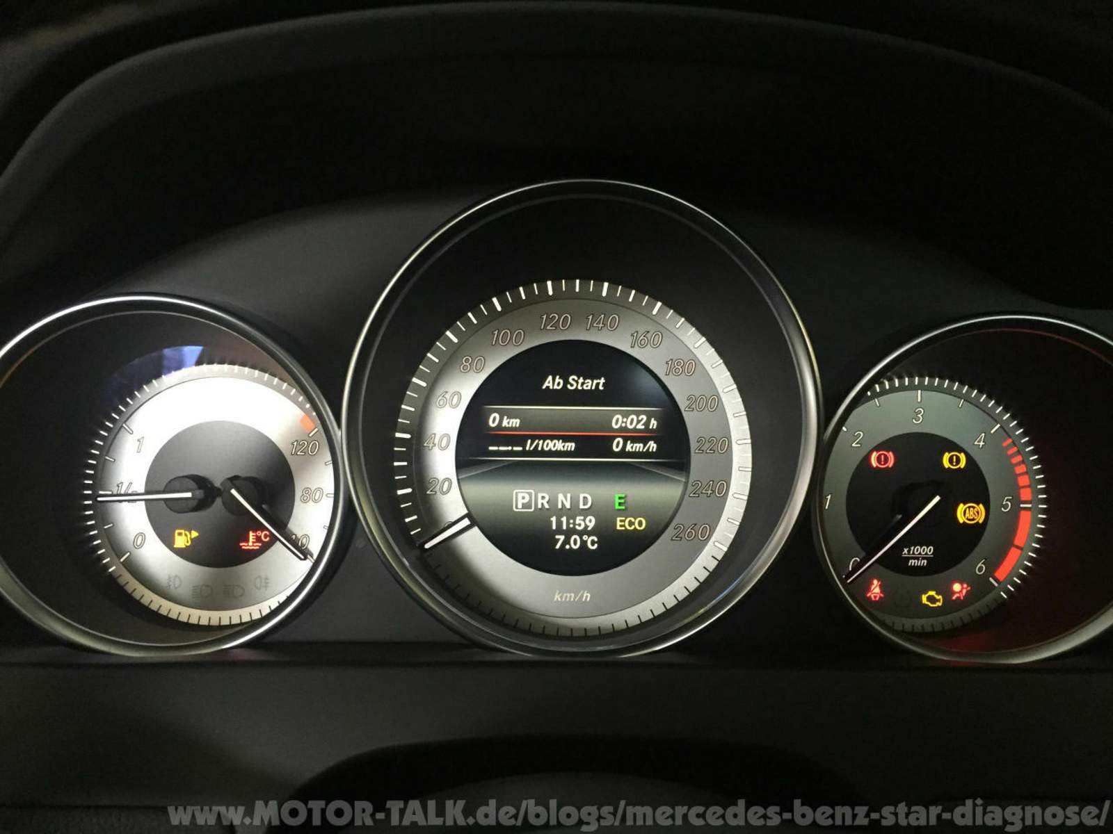

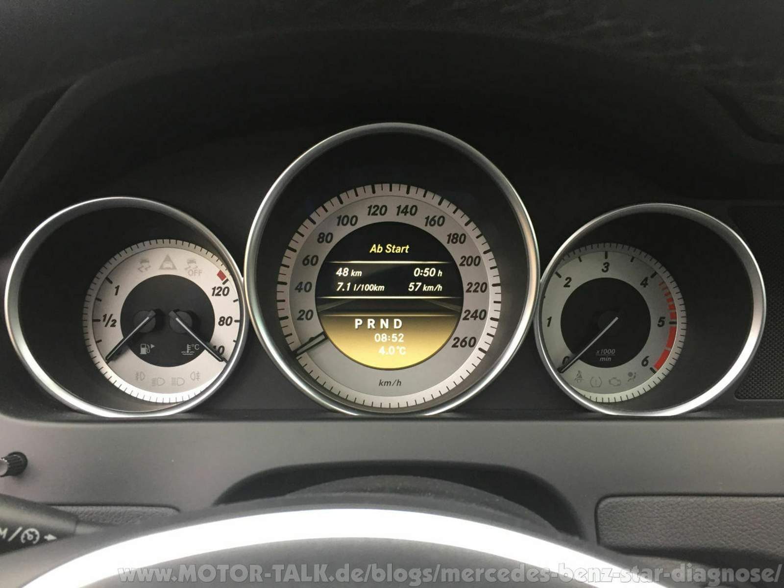

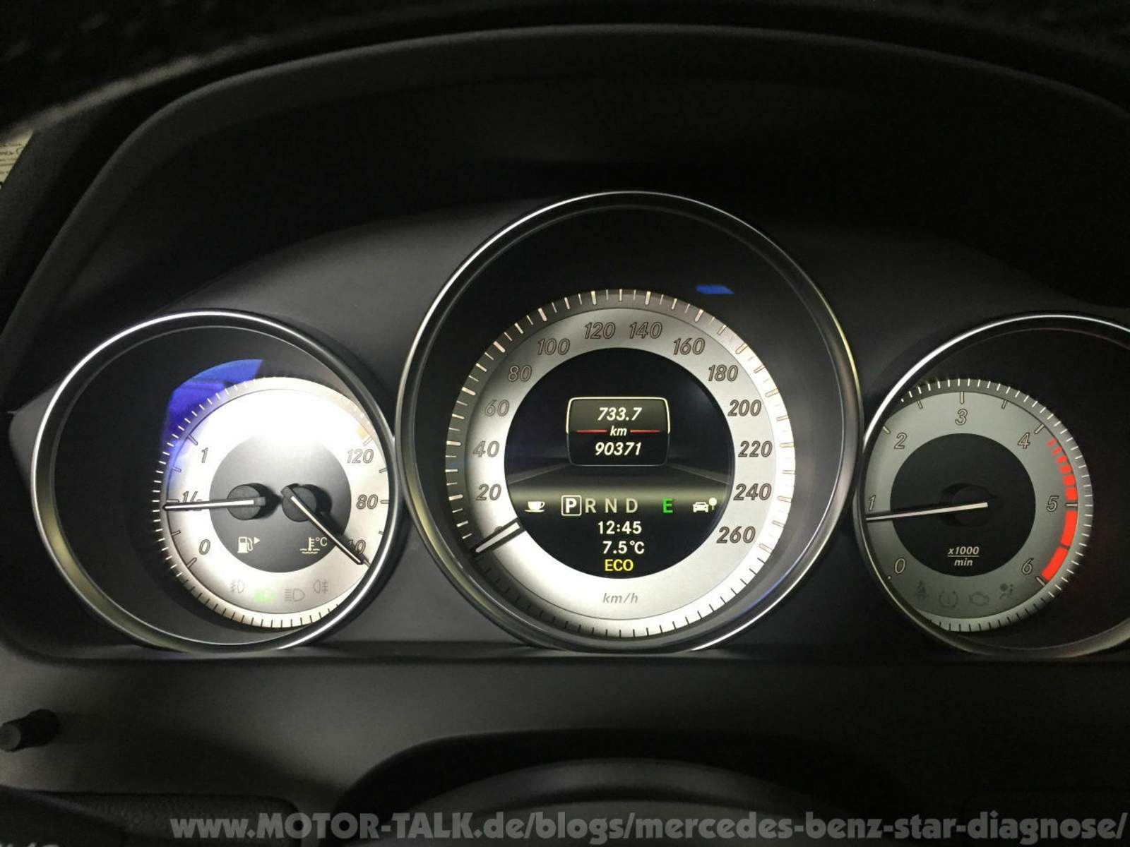

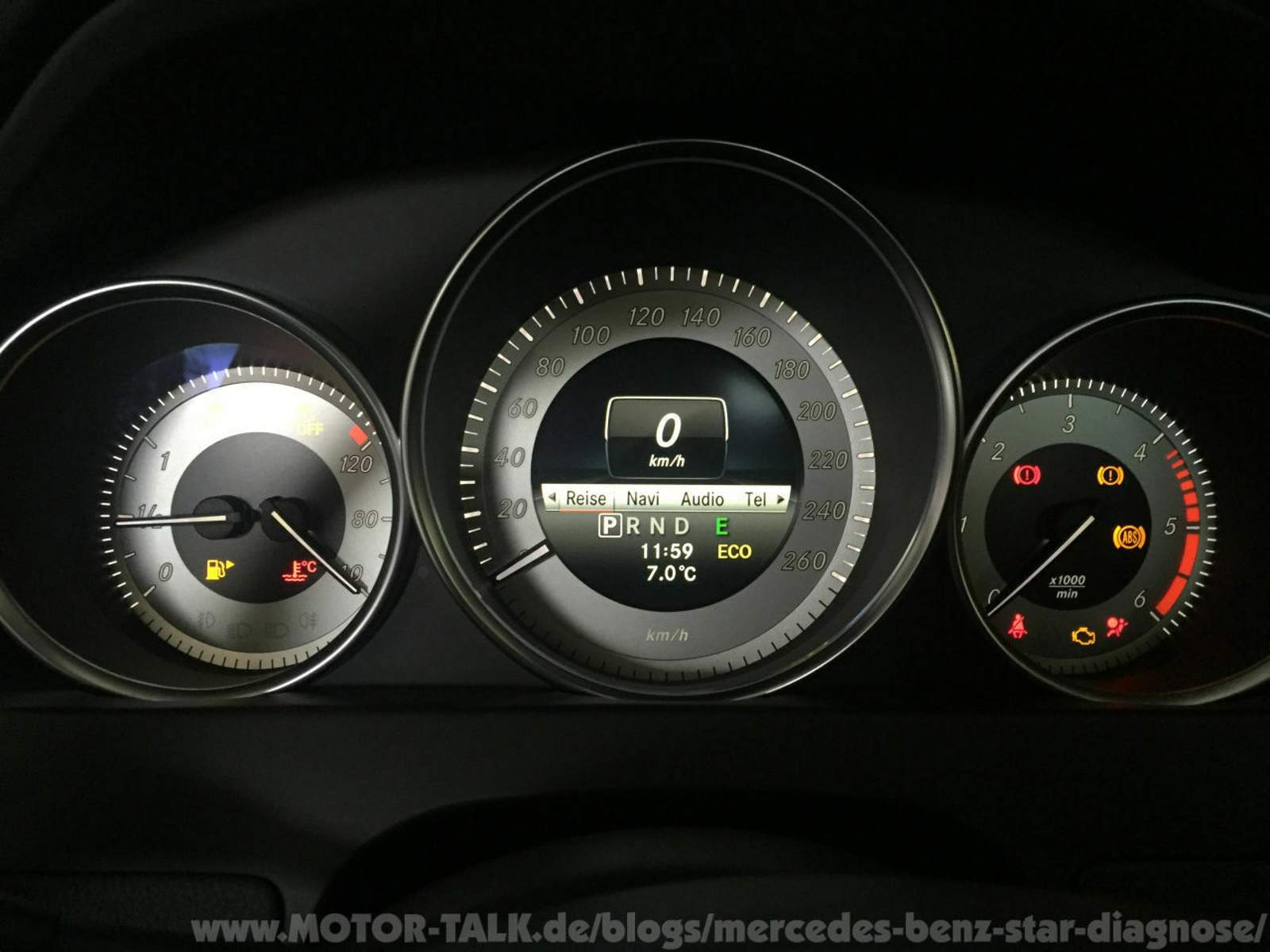

Habe gestern etwas rumprobiert und rausgekommen sind drei Versionen für 3 Tubige KIs.
AEJ11 > Papyrus (ideal für den VorMopf (passend zum NTG 4 Comand), beim GLK wird z.B. der VorMopf beim Einschalten angezeigt)
AEJ12> Silber ohne Assistenzgrafik (ideal für Fahrzeuge ohne Assistenten)+ Eco Anzeige
AEJ13> Silber mit Assistenzgrafik+ Eco Anzeige
Jedes KI kann somit mit einer der o.g. Firmwareversionen ausgestattet werden.
Ein kompletter Flashdurchgang dauert ca. 50 Minuten.
Wird natürlich alles über OBD gemacht, Tacho wird nicht aufgemacht, und bleibt unberührt.
Muss auch nicht nochmal ans Fahrzeug angelernt werden. Alles Plug and Play.

KI mit AEJ 12 silber
