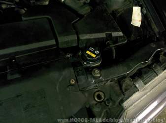

Mon Jul 28 14:24:16 CEST 2014    |    FlashbackFM
So... COmpact hat jetzt einen neuen Kühlerverschluss. Wenn ich den alten aufgedreht habe, hat es immer gezischt, ein Druckausgleich fand da also offenbar nicht mehr statt. Außerdem war der schon dabei, sich langsam aufzulösen.
Die Dichtringe waren schon rissig und außerdem eckig... Am Gewinde im Ausgleichsbehälter waren immer schwarze Striezeln, wenn ich den Deckel rein und rausgeschraubt hab.
Der neue passt optisch gar nicht zum E36. 😁

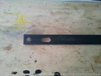

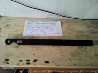

Mon Jul 28 15:46:25 CEST 2014    |    He-Man42
30€ für den Gegenhalter😰 Ich habe mir da mal ein paar selber gebaut, und dann auf Ebay verkauft. Sind weg gegangen wie warme Semmel 😛 Ich müsste noch irgendwo eine Anleitung zum bauen haben. Hat mich 1€ oder so und 20 min arbeit gekostet
Edit: hab noch ein Bild davon gefunden

Mon Jul 28 15:56:37 CEST 2014    |    FlashbackFM
Ja, so schaut mein Gegenhalter auch aus. Nur verchromt...
Und ich hätte das nicht selber bauen können, mangels Werkzeug...

Mon Jul 28 18:10:46 CEST 2014    |    FlashbackFM
Ich hätte den auch in schwarz gekauft, aber das war der günstigste. 😉
Achja, hier mein neuer Deckel...
