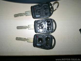

Hattest du schonmal nen E36 mit EWS2 und nem defekten Wechselcode?Wie hat sich der beim Startversuch verhalten?
Mein Cabrio will nimmer und die EWS2 sagt mir,der Wechselcode sei defekt.... -_-

@Cap: Ein defekter Wechselcode deutet auf einen defekten Transponder hin. Das sind ja EEPROMS und die können nicht beliebig oft neu bespielt werden (ähnlich wie SSD's).
Normalerweise gleicht die EWS das ne Weile aus, mit der Meldung "WC Toleranz erhöht". Aber irgendwann is halt mal Feierabend.
Startversuch dürfte dann ähnlich aussehen wie bei nem fehlenden Transponder, nämlich so, dass garnix passiert.
Ich versuch ja schon ewig diese Philips Transponder PCF7930 zu bekommen. Angeblich sind die PCF7935 auch kompatibel, aber ich find die einfach nirgends zum Kaufen.
Vorgehensweise wäre dann folgende:
- EWS ausbauen und auslesen (hab ich hier schonmal mit ner Test EWS die ich mir auf Ebay gekauft habe gemacht)
- Transponderchip mit dem EWS Code beschreiben (hier scheitere ich, da ich nur schon beschriebene Chips habe (lassen sich nur einmal beschreiben ohne Code), siehe Anhang)

@Thomas
Das mit der WC Toleranz stand auch drin.
Aber bisher juckelt zumindest mal noch der Anlasser....daher wunderts mich,denn das müßte ja heißen,NOCH geht es....
Und das mit der Vorgehensweise beim neu beschreiben hattest du mir ja letztens noch gezeigt. 🙂

@Cap: Wenn der Anlasser was tut ist die EWS außen vor. Sobald du den Schlüssel auf Stufe 2 hast ist 750ms später der ganze EWS Vorgang schon gelaufen.

So, hab ne Quelle für die PFC's gefunden...in China. Hab mal 5 Stück bestellt.

Hmmm....hab ja auch noch im Verdacht,das er diesmal extrem abgesoffen is,aber vor zweistelligen Plusgraden mach ich da erstmal nix,hab ja noch ne Einspritzleiste rumfahren,die ich dann mal reinhängen kann.
Na das ging ja schnell mit den Transpondern,dann bin ich mal gespannt. 😁

Das war ein reiner Glückstreffer mit den Chips. Die such ich ja schon seit Monaten und schau immer wieder mal...
