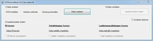

Das Tool "VCDServiceReset" vereinfacht die Service-Rückstellung bei den Fahrzeugen, für die die geführte Funktion innerhalb VCDS nicht mehr funktioniert. Es ersetzt VCDS nicht, sondern bedient sich dessen.
Genau genommen Kombiinstrumente, die mit dem UDS-Protokoll arbeiten. Für diese bietet die deutsche Version von VCDS bisher keine Möglichkeit komfortabel nach durchgeführtem Service den jeweiligen Service zurück zu setzen.
Mit der Anwendung wird dem Benutzer das müßige Durchhangeln durch die Anpassungskanäle des Kombiinstruments abgenommen.
[bild=1]
Die Bedienung beschränkt sich auf 3 einfache Schritte:
  1. Inspektionsdaten auslesen (lassen)
  2. Inspektionsdaten ändern
  3. geänderte Inspektionsdaten schreiben (lassen)
Je nach Fahrzeugmodell und/oder Modelljahr muss die Separierung von zeit- und laufleitungsabhängigem Service noch nicht unterstützt sein (Golf 6 bspw.), sodass sich alles auf den Öl-Service beschränken kann. Dies wird beim Auslesen berücksichtigt und anschließend entsprechend angezeigt.
Im einfachsten Fall reicht das Setzen der einzelnen Haken für den jeweiligen Service, den man zurücksetzen möchte. So werden für den nächsten Service die Kilometer- und Zeit-Grenzen genutzt, die bereits im Fahrzeug abgelegt sind.

Um die Vorgänge erfolgreich durchführen zu können...
  • ...muss VCDS im Standardpfad installiert sein
  • ...muss das Interface mit dem Fahrzeug verbunden sein
  • ...muss die Zündung eingeschaltet sein
Während der Vorgänge (Lesen oder Schreiben) bzw. bis VCDS wieder geschlossen ist und/oder eine Erfolgsmeldung erscheint, darf nichts anderweitiges getippt oder geklickt werden.
Im Falle einer Fehlermeldung beendet sich die Anwendung.

Das Tool wurde ausgiebig an mehreren Fahrzeug-Typen getestet, jedoch sind individuelle Probleme oder Fehler nicht auszuschließen. Auf Feedback bin ich daher angewiesen um das Tool weiter und weiter zu verbessern.
Weitere Informationen:
  • Getestet mit HEX-V2 und HEX-NET
  • HEX-CAN USB oder AI-Multiscan sind prinzipiell ebenso unterstützt. Feedback erbeten!
  • ggf. ist es nötig den Virenscanner zu deaktivieren oder eine Ausnahme zu definieren (Methoden des Software-Schutzes werden als schadhaft deklariert)
  • Ich freue mich über jegliches Feedback, ob positiv oder negativ. Die Weiterentwicklung und Verbesserung lebt davon.
