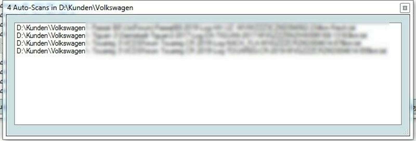

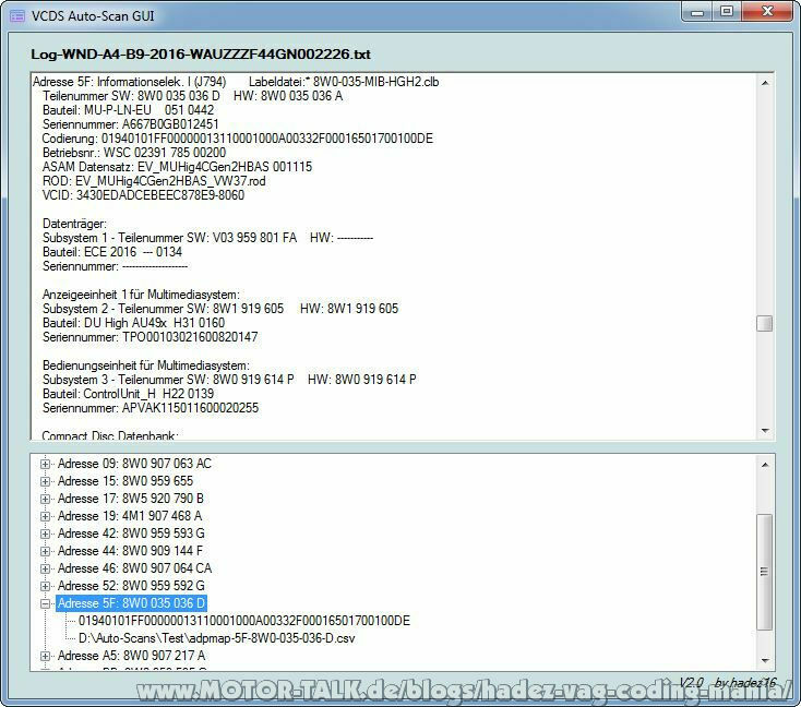

  • Erstellt vorher einen vollständigen Auto-Scan und speichert diesen ab! Dieser enthält ein Report mit allen verbauten Steuergeräten, Teilenummern, und deren Codierungen.

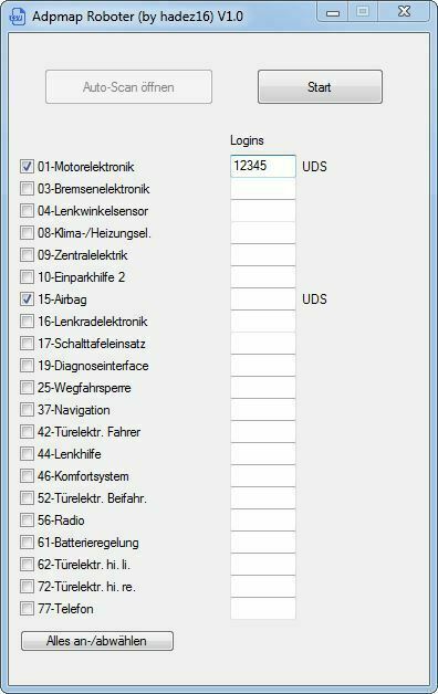

  • Erstellt vorher Abbilder aller Steuergeräte hinsichtlich ihrer Anpassungskanäle (CSV Format)!*
  • Sichert am besten von jedem Fahrzeug welches ihr bearbeitet die Debug-Daten weg, die zusammen ein Änderunggsprotokoll darstellen und von VCDS automatisch bei Änderungen gepflegt werden**
* VCDS Hauptmenü, Anwendungen, Steuergeräte-Abbild, Haken bei CSV und Anpassung, alle Steuergeräte, Start. Wichtig: Solltet ihr Abbilder von nicht-UDS Steuergeräten anfertigen, dauert dies sehr lange, da alle 256 Kanäle auf Inhalt getestet werden!! (Siehe oben: CAN vs. UDS)
** Zu finden unter C:\Ross-Tech\VCDS-DRV\Debug

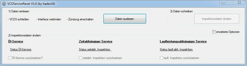

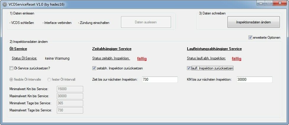

Das Tool "VCDServiceReset" vereinfacht die Service-Rückstellung bei den Fahrzeugen, für die die geführte Funktion innerhalb VCDS nicht mehr funktioniert. Es ersetzt VCDS nicht, sondern bedient sich dessen.
Genau genommen Kombiinstrumente, die mit dem UDS-Protokoll arbeiten. Für diese bietet die deutsche Version von VCDS bisher keine Möglichkeit komfortabel nach durchgeführtem Service den jeweiligen Service zurück zu setzen.
Mit der Anwendung wird dem Benutzer das müßige Durchhangeln durch die Anpassungskanäle des Kombiinstruments abgenommen.
HauptmenüHauptmenü

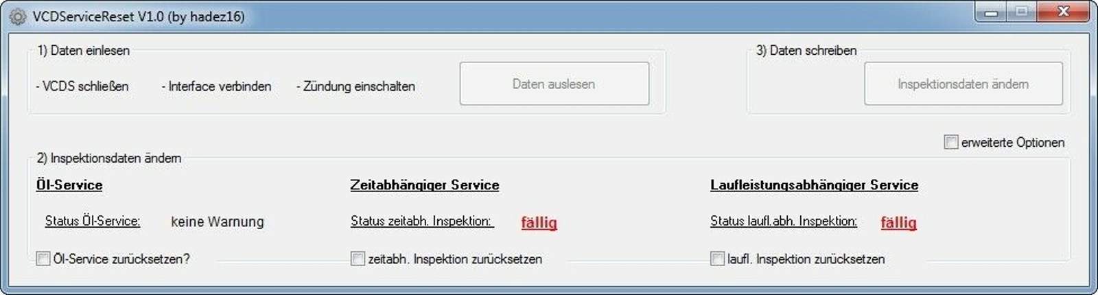

Die Bedienung beschränkt sich auf 3 einfache Schritte:
  1. Inspektionsdaten auslesen (lassen)
  2. Inspektionsdaten ändern
  3. geänderte Inspektionsdaten schreiben (lassen)

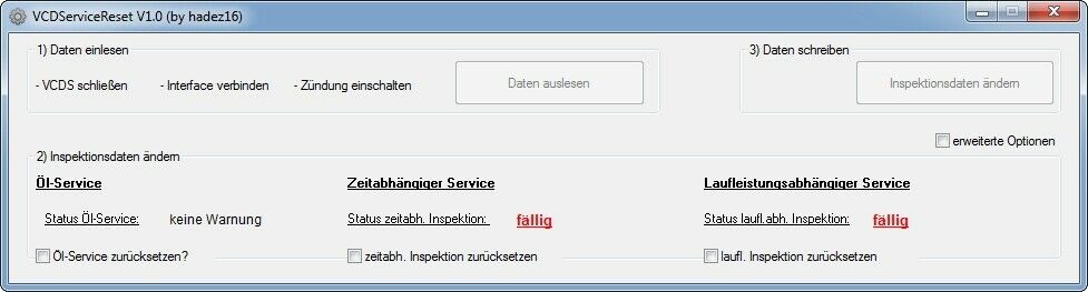

Je nach Fahrzeugmodell und/oder Modelljahr muss die Separierung von zeit- und laufleitungsabhängigem Service noch nicht unterstützt sein (Golf 6 bspw.), sodass sich alles auf den Öl-Service beschränken kann. Dies wird beim Auslesen berücksichtigt und anschließend entsprechend angezeigt.
Im einfachsten Fall reicht das Setzen der einzelnen Haken für den jeweiligen Service, den man zurücksetzen möchte. So werden für den nächsten Service die Kilometer- und Zeit-Grenzen genutzt, die bereits im Fahrzeug abgelegt sind.
Daten ausgelesenDaten ausgelesen
Welcher Service als Fällig deklariert ist wird hervorgehoben.
Aktiviert man die erweiterten Optionen, lassen sich für das jeweilige Rücksetzen auch die im Steuergerät abgelegten Grenzwerte beeinflussen.
Ein Wechsel von flexiblem (LongLife) Öl-Service auf fixen Öl-Service (und anders herum) ist ebenfalls leicht möglich.
Wenn mindestens ein Service zurückgesetzt werden soll, lässt sich dies durch den Button "Inspektionsdaten ändern" über VCDS in das Steuergerät schreiben.
Erweiterte OptionenErweiterte Optionen
Um die Vorgänge erfolgreich durchführen zu können...
  • ...muss VCDS im Standardpfad installiert sein
  • ...muss das Interface mit dem Fahrzeug verbunden sein
  • ...muss die Zündung eingeschaltet sein
Während der Vorgänge (Lesen oder Schreiben) bzw. bis VCDS wieder geschlossen ist und/oder eine Erfolgsmeldung erscheint, darf nichts anderweitiges getippt oder geklickt werden.
Im Falle einer Fehlermeldung beendet sich die Anwendung.
Ab dem Auslesen der IST-Daten schreibt die Anwendung für diese Sitzung eine Logdatei nach dem Schema
Log_<Zeitstempel>.txt
Dort enthalten sind die ausgelesenen IST-Werte sowie, falls durchgeführt, die gesendeten Befehle für das Rücksetzen der Services. Die Dateien können nach belieben aber auch gelöscht werden.
Das Tool wurde ausgiebig an mehreren Fahrzeug-Typen getestet, jedoch sind individuelle Probleme oder Fehler nicht auszuschließen. Auf Feedback bin ich daher angewiesen um das Tool weiter und weiter zu verbessern.

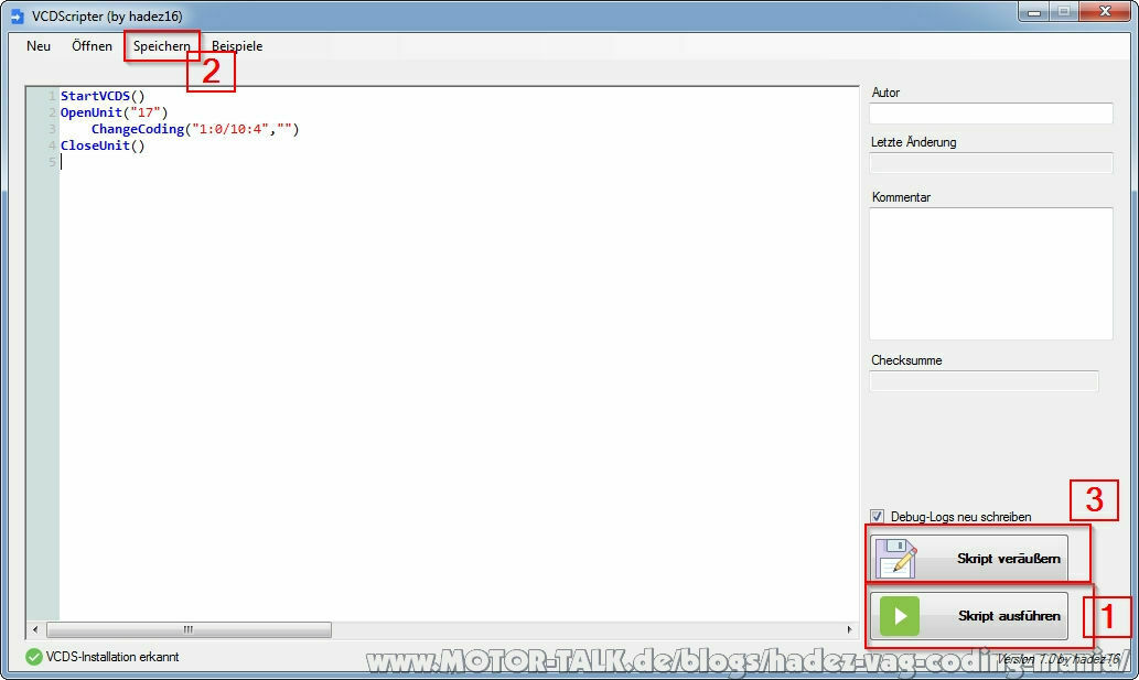

Der VCDScripter
VCDScripter OberflächeVCDScripter Oberfläche
Mit dem VCDScripter seid ihr in der Lage Vorgänge mit und innerhalb VCDS vollständig zu automatisieren. Neu-Deutsch würde man dies als One-Click-Lösung bezeichnen, die sich bereits bei Apps wie OBD11 etabliert haben.
Ständig wiederkehrende Codierungen und das Abarbeiten von textuell niedergeschrieben Schritten kann somit nachhaltig zum einen durchgeführt, und zum anderen mit anderen Menschen geteilt werden.
Zu diesem Zweck stellt der VCDScripter eine sehr simple und leicht zu verstehende Skript-Sprache bereit, die euch das manuelle Klicken und Eintragen von Werten etc. abnimmt.

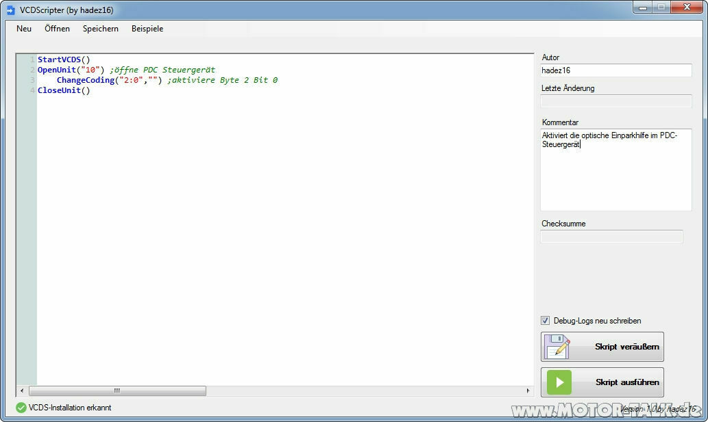

Der prinzipielle Ablauf eines VCDScripts lautet
  1. Öffne Steuergerät
  2. Mache etwas im Steuergerät
  3. Schließe Steuergerät
Das erstellte Skript lässt sich entweder direkt ausführen, in einer .vsf Datei abspeichern, oder in eine unabhängig ausführbare EXE-Datei konvertieren, die ihr an Menschen weitergeben könnt, die den VCDScripter nicht besitzen.
Auto-VervollständigungAuto-Vervollständigung
Der Skript-Editor selbst hilft euch mit einer automatischen Vervollständigung bei dem Erstellen von Skripten, zudem lassen sich über Rechtsklick vorgefertigte Befehl-Beispiele einfügen und im Menü-Band ein paar Beispiele in den Editor laden.
Ebenso werdet ihr zuverlässig darauf hingewiesen wenn ihr euch nicht an die korrekte Syntax haltet.

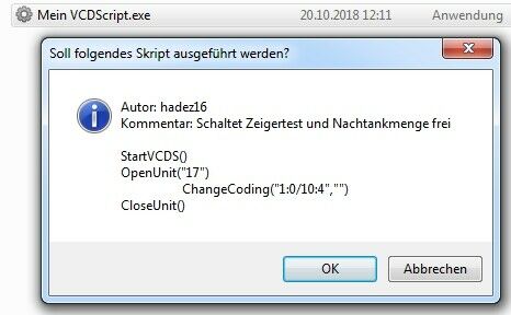

Nutzungsbeispiel mit Weitergabe eines Skripts
Als vereinfachtes Beispiel möchten wir den Zeigertest sowie die Nachtankmenge im Tacho eines Fahrzeugs auf MQB-Basis freischalten.
Beispiel-SkriptBeispiel-Skript
Das Skript startet VCDS (Pflichtbefehl) und öffnet anschließend das Steuergerät 17 (Tacho).
Mit ChangeCoding ist es möglich auf die Codierung Einfluss zu nehmen. Der 1. Parameter innerhalb der Klammer gibt die zu setzenden Bits an, der 2. Parameter die Bits, die man deaktivieren möchte. Zur genauen Syntax bitte die Dokumentation sichten.
In diesem Fall aktivieren wir Byte 1 Bit 0 (Zeigertest), sowie Byte 10 Bit 4 (Nachtankmenge).
Anschließend wird das Steuergerät wieder geschlossen.
Damit ist der Vorgang beendet.

  1. Das Skript direkt ausführen
  2. Das Skript in eine .vsf Datei abspeichern (Speichern-Dialog)
  3. Das Skript in eine unabhängig von VCDScripter ausführbare Datei schreiben
Beim Starten des Skripts muss VCDS geschlossen sein, das Interface mit dem Notebook sowie Fahrzeug verbunden sein, und die Zündung eingeschaltet sein.
Das als .vsf Datei gespeicherte Skript lässt sich später erneut in den VCDScripter laden um es weiter zu bearbeiten/abzuspeichern/auszuführen.
Ausführbare Skript-DateiAusführbare Skript-Datei
Veräußert man das Skript, und füllt im Idealfall das Autor- sowie Kommentar-Feld, so erhält man eine ausführbare Datei, die ohne VCDScripter das Skript auf einem Rechner ausführt, der nicht über VCDScripter verfügen muss.
Die "Unbekannte" was bei einem One-Click also letztlich durchgeführt wird, wie man dies von den OBD11-Anwendungen kennt, fällt hier also weg. Was ausgeführt werden würde bekommt der Benutzer nochmals angezeigt. Auf diesem Wege kann man Codierungen bereitstellen für Benutzer, die sich eher nicht trauen komplexe Schritte in VCDS durchzuführen o.ä.

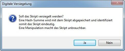

Das Versiegeln eines Skripts
Speichert man ein Skript als .vsf Datei, bekommt man die Frage gestellt ob man das Skript versiegeln möchte.
Verneint man dies, wird das Skript ohne Weiteres als .vsf im angegebenen Ordner unter angegebenem Dateinamen abgespeichert.
VersiegelungVersiegelung
Bejaht man die Frage, so wird der Inhalt des Skripts mit einer eindeutigen Prüfsumme belegt. Somit ist bei einem erneuten Öffnen absolut sichergestellt, dass es sich um das Skript handelt, welches der Autor ursprünglich erstellt hat.
Stimmt die Prüfsumme nicht überein, wurde das Skript anderweitig verändert.
Diese Methodik dient der Vertrauensbindung gegenüber Dritten.
PrüfsummePrüfsumme

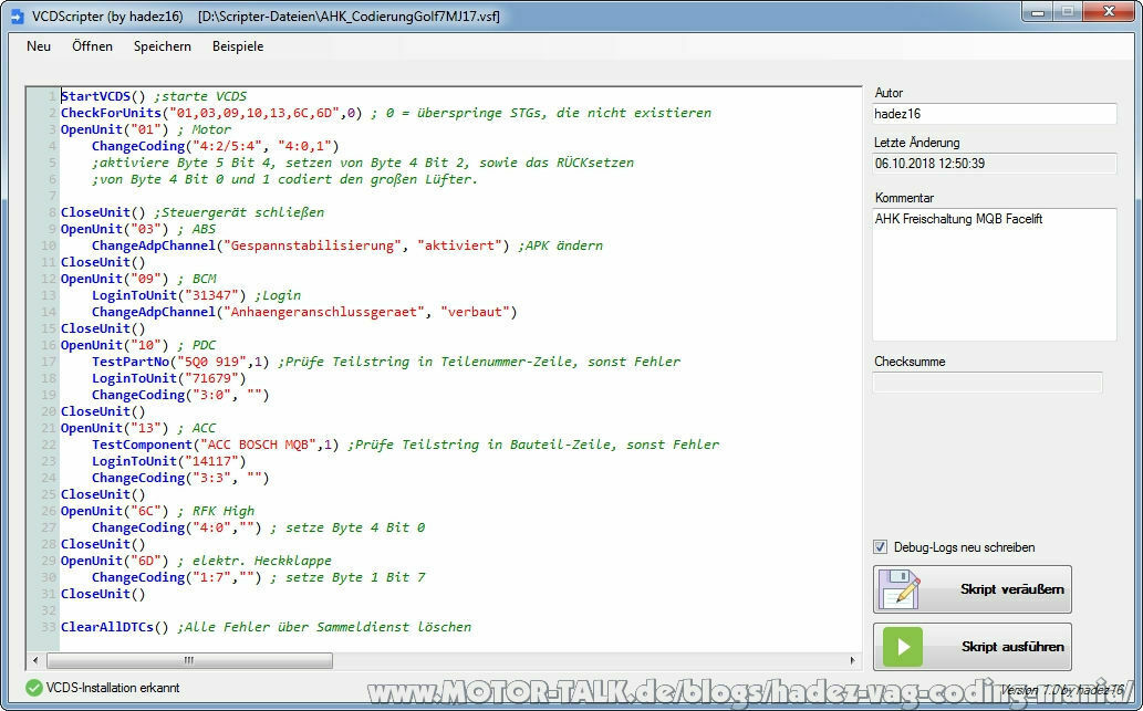

Beispiel Anhängerkupplung MQB-Plattform
Beispiel-Skript AHK MQBBeispiel-Skript AHK MQB
Eine mögliche Lösung für eine automatisierte Freischaltung einer Anhängerkupplung an einem MQB-basierten Fahrzeug, die verschiedene Möglichkeiten und Befehle des VCDScripters aufzeigt, sieht man auf dem linken Bild.

VCDS Adpmap Robotor
AdpmapRoboter Foto 1AdpmapRoboter Foto 1
Das Tool liest einen (unbedingt vollständigen) Auto-Scan ein und erstellt CSV Adpmaps über mehrere Steuergeräte automatisch.
Es wird versucht im Auto-Scan zu erkennen welche Steuergeräte bereits UDS sprechen.
Wie bekannt sein sollte, ist das Anfertigen von Adpmaps bei Steuergeräten mit UDS-Protokoll sehr viel schneller und effizienter, da es dort keine Kanalnummern mehr gibt, sondern dedizierte Kanäle, deren Funktion nicht über Label-Dateien gemappt wird. (Beispiel: BCMs der MQB)
Eine Adpmap eines Steuergeräts ohne UDS dauert ja deshalb sehr viel länger, da ich meine alle 256 möglichen Kanäle durchgerattert werden. Das möchte man evlt. nicht, wenn man vorher erkennen kann welche Steuergeräte schon UDS sprechen und welche nicht.
AdpmapRoboter Foto 2AdpmapRoboter Foto 2
VCDS sollte zum Zeitpunkt der Auswahl geschlossen sein.
Beim Klick auf "Start" erscheint kurz eine Meldung, dass es losgeht.
Nun wird automatisch VCDS gestartet und es werden nacheinander die Steuergeräte-Abbilder (Anpassung + CSV) der angehakten Steuergeräte erstellt.
Ab hier nichts mehr selbstständig drücken oder klicken!
(Es gibt 1 Ausnahme: Gibt man einen ungültigen Login für ein STG ein, so verharrt VCDS bei der Abbild-Automatik im Dialogfenster für die Zugriffsberechtigung. Hier muss dann entweder mit einem richtigen Login korrigiert werden, oder man muss auf Abbrechen klicken, dann geht' weiter...)
Das Tool wechselt zum Schluss automatisch wieder in das Hauptmenü von VCDS. Daran erkennt man zudem, dass der Vorgang beendet ist.
Wichtige Details:
  • Entwickelt und getestet unter Win7 64 Bit mit Hex-V2 und VCDS 19.6
  • Das Programm geht fest davon aus, dass der VCDS Pfad C:\Ross-Tech\VCDS-DRV lautet und funktioniert nur mit deutschen Auto-Scans respektive VCDS-Versionen
  • Jede Zeile Code stammt von mir selbst und ist garantiert Virenfrei!
  • Sollte aus irgendeinem Grund der Vorgang nicht erfolgreich abgeschlossen werden können, muss das Tool ggf. über das kleine Symbol in der Task-Leiste neben der Uhr (System-Tray) geschlossen werden (Rechtsklick)
  • Solltet ihr Fehler oder Probleme feststellen, lasst es mich samt Auto-Scan wissen!

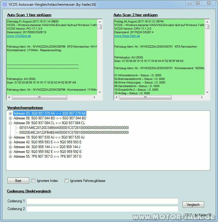

Ziel ist es, 2 Auto-Scans, bzw. deren Codierungen, leichter miteinander vergleichen zu können.
Hauptfunktion 1:
  • Die zwei zu vergleichenden Auto-Scans werden via Kopieren-Einfügen in die beiden dafür vorgesehenen Felder eingefügt
  • Ein grüner Hintergrund bedeutet, dass die Auto-Scans auch als solche erkannt wurden
  • Über die beiden Optionen "Ignoriere Index" und/oder "Ignoriere Fahrzeugklasse" können die Indizes der Teilenummern ignoriert werden bzw. die vorderste Kennung der Teilenummer für die Fahrzeugklasse
  • Der Klick auf Start vergleicht die Codierungen der, je nach gesetzten Optionen, verwandten Steuergeräte und zeigt die gefundenen Unterschiede unterhalb an
  • Über das kleine Plus-Zeichen lässt sich jeder Fund aufklicken, sodass man die unterschiedlichen Codierungen sieht
  • Beim Doppelklick auf eine der aufgeklappten Codierungen, öffnet sich der Assistent

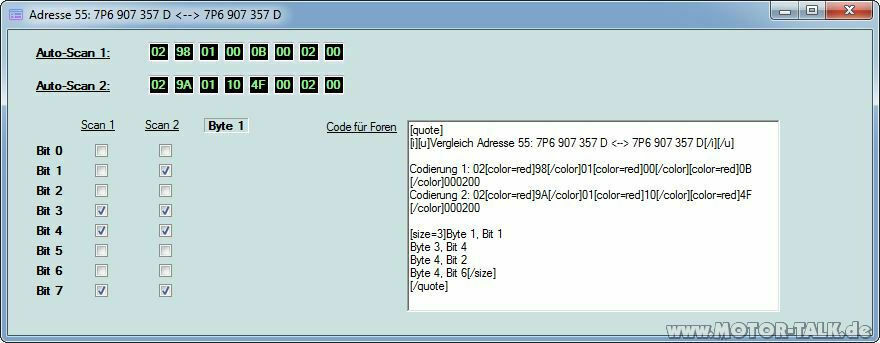

2017-08-27-00-12-01-adresse-55-7p6-907-357-d-7p6-907-357-d2017-08-27-00-12-01-adresse-55-7p6-907-357-d-7p6-907-357-d
Der Assistent erinnert stark an LCode bzw. den Assistenten für die lange Codierung aus VCDS.
Hier kann man genauer Begutachten in welchen Bits sich die ausgwählte Codierung voneinander unterscheidet.
Auf der rechten Seite ist bereits fertiger Foren-Code generiert, falls man seine Erkenntnisse in einem Beitrag teilen möchte. Der Code ist jedoch nicht für Motor-Talk optimiert. Die Schriftgröße der Bytes sollte von 3 auf 1 reduziert werden.
Aus Kopieren-Einfügen mit eventuellen Anpassungen der Größen hier ins Forum wird daraus so etwas:
Vergleich Adresse 55: 7P6 907 357 D <--> 7P6 907 357 D
Codierung 1: 029801000B000200
Codierung 2: 029A01104F000200
Byte 1, Bit 1
Byte 3, Bit 4
Byte 4, Bit 2
Byte 4, Bit 6

Das Tool für die komfortable Betrachtung eines einzelnen Auto-Scans:
2018-03-03-10-47-19-vcds-auto-scan-gui2018-03-03-10-47-19-vcds-auto-scan-gui
Die Steuergeräte werden automatisch aufgelistet samt ihrer Codierung und ggf. vorhandener Adpmap im gleichen Ordner wie der gefundene Auto-Scan. Ein Doppelklick jeweils öffnet entweder LCode oder die Adpmap.

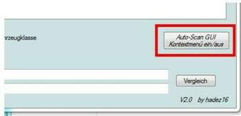

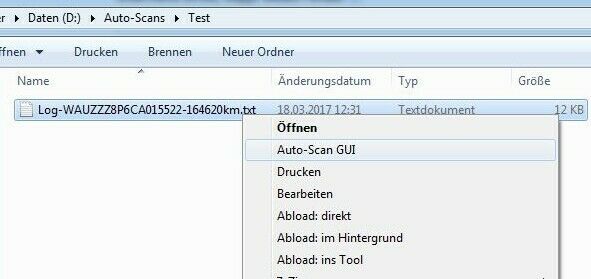

Ein neuer Button registriert das Tool im Kontextmenü bei TXT-Dateien, sodass das Tool schnell für einen Auto-Scan geöffnet werden kann:

Am unteren Bildschirmrand lassen sich auf Basis eines Stammordners Auto-Scans nach einer bestimmten Codierung durchsuchen. Folgendes Beispiel durchsucht einen Ordner nach allen Auto-Scans, bei denen in der Rückfahrkamera das Byte 10 Bit 3 gesetzt ist.
Werden Auto-Scans mit der passenden Codierung gefunden, lässt sich ein ausgewählter durch Doppelklick im Dialogfenster mit allen Treffern in die Anwendung laden.
Codierung suchen 1Codierung suchen 1Codierung suchen 2Codierung suchen 2
