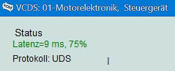

CAN vs. UDS
Folgende Aussagen liest man oft:
  • Ich habe keine Messwertblöcke, nur erweiterte Messwerte
  • Ich kann nirgends eine Blocknummer angeben
  • Ich kann nirgends eine Kanalnummer eingeben
  • Was ist mit "Kanal 74" gemeint?
  • Bei mir gibt es keine Beschriftungen bei Messwerten oder Anpassungskanälen
Um hier Licht ins Dunkel zu bringen ist es wichtig zu verstehen, dass Steuergeräte unterschiedliche Protokolle verwenden.
Pauschalisieren lässt sich das mit der Kernfrage "UDS Protokoll, Ja oder Nein".
Bei UDS Steuergeräten muss das Diagnosewerkzeug bereits ausführliche Beschreibungsdaten des Steuergeräts mitliefern, um mit diesem kommunizieren zu können (ASAM- oder ODX-Daten).
Dazu zählen Informationen welche Anpassungskanäle es gibt, welche Messwerte es gibt, welche Grundeinstellungen möglich sind, oder welche Stellglieddiagnosen verfügbar sind.
UDS in VCDSUDS in VCDS
Folglich entfallen bei UDS Steuergeräten folgende Dinge
  • Anpassungskanäle (Adressiert durch Nummern)
  • Messwertblöcke (Adressiert durch Blocknummern)
  • Grundeinstellungsblöcke (Adressiert durch Blocknummern)
Stattdessen gibt es eine vordefinierte Liste von Messwerten, Stellglieddiganosen, Grundeinstellungen und Anpassungskanälen, die auch direkt beschriftet sind.
Im Umkehrschluss bieten ältere Steuergeräte lediglich Kanäle und Blöcke an, deren Beschriftungen und Funktonen durch den Diagnosehersteller im Reverse-Engineering Verfahren erörtert werden müssen! Es ist folglich das geistige Eigentum des Diagnosewerkzeugs welchen Inhalt und Einheit "Messwertblock 98" besitzt, oder welche Funktion "Anpassungskanal 78" hat.
Bei UDS entfällt die Abstraktion von Block/Kanal und dessen Inhalt oder Funktion, da der Diagnosehersteller spezifische Informationen für dieses Steuergerät bereits mitliefert.
Bei VCDS ist deshalb bspw. bei einem CAN-Steuergerät ohne UDS der Button betitelt mit "Messwertblöcke" und bei UDS mit "Erw. Messwerte".
In Diskussionen spricht man dennoch von "Anpassungskanal", auch wenn es sich um ein UDS-Steuergerät handelt, bei dem es eigentlich keine Kanalnummern mehr gibt.
Die gängige Abkürzung für Anpassungskanal ist "APK".

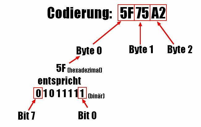

Bits und Bytes der Codierung
Folgender Satz
"Setze in STG 09 das Bit 0 in Byte 27 auf 1"
stellt viele Anfänger vor unüberwindbare Hürden.
Grundkenntnisse in Zahlensysteme sowie Kenntnis über die Zählweise bei der VAG Codierung sind notwendig. STG 09 bedeutet lediglich "Steuergerät Adresse 09".
Codierung richtig lesenCodierung richtig lesen
In den meisten Fällen wird man eine Codierung als Folge von hexadezimalen Zahlen vorfinden.
  • 1 Byte hat 8 Bit, immer!
  • Bytes zählt man von Byte 0 an, wobei Byte 0 ganz links ist
  • Die Bits eines Bytes zählt man von Bit 0 bis Bit 7, wobei Bit 0 ganz rechts ist (LSB Zählweise - least significant bit)
Man liest oft "Mein Byte 9 hat nur 4 Bit", insbesondere im Umgang mit VCDS.
Falsch!
Jedes Byte hat 8 Bit. In diesem Zusammenhang meint der blutige Anfänger lediglich, dass nur 4 Bit seines Byte 9 eine Beschriftung haben! Im Assistent für lange Codierung lässt sich problemlos jedes Bit eines Bytes auf 0 oder 1 setzen, man muss es lediglich manuell tun in der binären oder hexadezimalen Darstellung des Bytes.
Lange Codierung vs. (Kurze) Codierung
Oft gibt es die Diskussion um "Lange Codierung", was es ist, und warum man das nicht hat.
Es gibt nur "die Codierung"
Ob lang oder kurz, ist lediglich eine andere Art der Darstellung der Codierung.
Die "lange Codierung" hielt Einzug, als es effizienter und einfacher wurde die Codierung eines Steuergeräts als hexadezimale Folge darzustellen.
Die "kurze Codierung" ist lediglich eine Dezimalzahl, die sich noch recht ästhetisch als solche darstellen lässt, ohne dass diese zu groß oder zu lang ist
Am Beispiel der Codierung 5F75A2D3E7(hex) wäre die Darstellung als kurze Codierung 409995498471(dez). Damit lässt sich nicht mehr besonders gut arbeiten.
Pauschal kann man sagen (es gibt Ausnahmen) bieten Diagnosewerkzeuge die lange Codierung an, wenn die Codierung sich über mehr als 2 Byte erstreckt.
Funktional ist es jedoch das gleiche!
