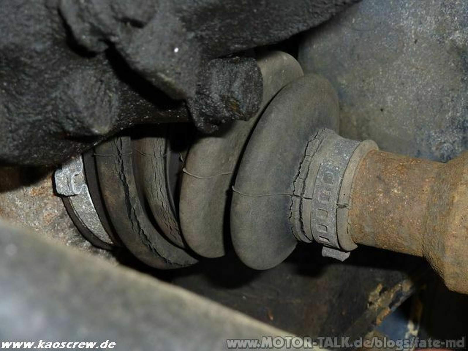

Eine technisch recht simple, arbeitsmässig aber mittelmässig aufwändige Arbeit und deswegen in Werkstätten recht teuer. Eine Antriebswellenmanschette kostet um 5-15€, das äussere AW Gelenk hab ich für um 30€ (incl. neuer Manschette etc. ) aus der E-Bucht gekauft. Ob es hält oder nicht, werde ich ggf. zu einem späteren Zeitpunkt berichten können. Innengelenke sind wesentlich teurer, gehen aber auch selten kaputt.
Wenn eure AW Manschetten also so aussehen, wird es höchste Zeit sie zu ersetzen:
[bild=1]
Denn läuft ein Gelenk erst ohne Fett, ist es sehr schnell zerstört, muss ja nicht sein.
