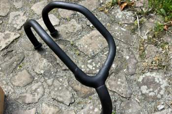

Egal, jemand tat es und über ein paar Umwege landete das possierliche Knattertier schlussendlich bei mir. Zustand... naja, ja. War da. Bin ja auch bis Anfang 2016 unverändert damit gefahren. Um die genaueren Details soll sich aber der weitere Verlauf dieser Wortsammlung hier drehen.

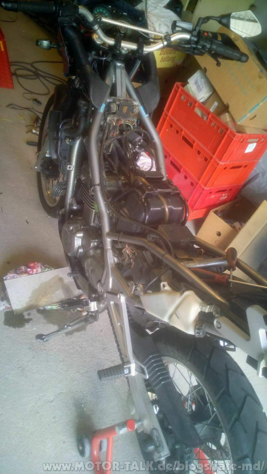

Für eine sinnvolle Einschätzung der Gesamtsituation musste das Entlein erst einmal Federn lassen. Heißt im Klartext, sie wurde nackig gemacht. Alles was irgendwie Schlumpfkotzeblau war, musste seinen angestammten Einbauplatz verlassen. Somit stand der kleine Knatterwatschler also kurze Zeit später ziemlich nackig auf meiner Bühne während sich sein Federkleid in einer Ecke am Hallenboden sammelte.
[bild=4][bild=5]
Da es neben der Optik vor allem aber um die Technik gehen sollte, wurde mehr zerlegt und abgebaut als nur der reine Lacksatz. So befanden sich dann auch die Gabelholme recht schnell nicht mehr an ihrem angestammten Platz. Das was dann noch übrig war, sah gar nicht mehr so sehr nach Motorrad aus.
