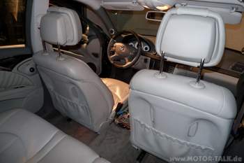

Die neuen Sitze hatten folgende Merkmale:
- Mopf (Neck-Pro)
- sierragrau
- Leder-Sitze
- Memory-Packet
- fahrdynamische Multikontursitze (zusätzlich fahrdynamisches Verhalten der Sitze im Vergleich zu Multikontursitzen: mehr Einstellmöglichkeiten als Standardsitze inkl. Massage)
- Sitzheizung (bei Leder serienmäßig in D) ansonsten aufpreispflichtig
- Komfortsitze (Sitzbelüftung) (kombinierbar mit den Multikontursitzen) (Lüfter sind im Sitz verbaut und beziehen keine Luft durch Schläuche)
=> Es war also einige zu tun und vorzubereiten.

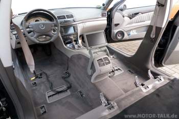

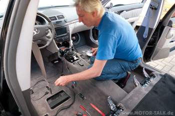

Ich hatte die Sitze als komplette Innenausstattung aus einer Limo gekauft, also 4 Türverkleidungen inkl. aller Schalter (Memory, usw.), Vordersitze und Rücksitze. Die Sitze waren vollständig, also alle Steuergeräte, Motoren und Airbags waren noch dran. Sicherheitshalber empfehle ich allen, das vor dem Kauf mit dem Verkäufer abzuklären.
Ich selber habe aber einen Kombi. Die Türverkleidungen sind für Limo und Kombi gleich, lediglich die Rücksitzbank unterscheidet sich und ist leider nicht kompatibel. Bei den hinteren Türverkleidungen ist noch zusätzlich darauf zu achten, dass es Türverkleidungen für Seitenairbags gibt und welche, die nicht für Seitenairbags geeignet sind. Es spricht aber nichts dagegen, Airbag-Türverkleidungen in einem Auto zu verbauen, dass keine Seitenairbags hinten verbaut hat.
Da ich schon elektrisch anklappbare Spiegel nachgerüstet hatte (zur Sicherheit gleich mit Memory-Funktion), waren bei mir schon die benötigten Türsteuergeräte für vorne links und rechts ausgetauscht.
Als erstes hatte ich dann zunächst die alten gegen die belederten Türverkleidungen ausgetauscht, somit waren dann auch die notwendigen Schalter in der Tür für die Memory-Sitze links und rechts. Angeschlossen an die neuen Türsteuergeräte hatte ich das auch gleich. Neue Kabel in die Türen ziehen ist im Übrigen nicht erforderlich, da die Steuerung über den Can-Bus läuft.
Bei den erworbenen Sitzen waren die Pumpe und der Druckbehälter für die fahrdynamischen Multikontursitze zwar dabei, aber es fehlten natürlich alle elektrischen Leitungen, Pneumatik-Leitungen vom Druckbehälter zu den Sitzen sowie das Mantelrohr, da beim Memory-Packet dann auch die Lenksäule elektrisch verstellbar ist. Ebenso fehlte mir das Sitzheizungssteuergerät. Beim Mopf, wenn Sitzheizung vorne vorhanden ist, ist dieses nämlich nicht verbaut. Es wird in diesem Fall über das Sam-Beifahrer gesteuert. Also klärt mit dem Verkäufer immer ab, was alles dabei ist, denn oft können die fehlenden Teile richtig teuer werden!

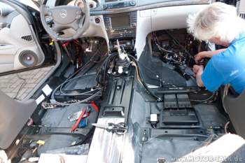

Den Umbau hat dann MiReu vorgenommen. Komplette Inneneinrichtung samt Teppich raus, anschließend alle Kabel und Pneumatik-Leitungen verlegen, usw. Insgesamt war das eine Aktion von 2 Tagen…
Danke MiReu !!!

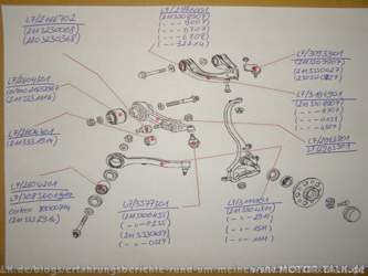

Habe mal wieder ein kurzweiligen Nachmittag bei Dieter aka Sippi-1 verbracht und möchte darüber kurz berichten. Die Vorderachse wurde nun bei meinem Auto (KM-Stand 110.000) gründlich saniert. Grund war, dass mein Auto beim Fahren und Lenken fürchterlich gequietscht hatte. Um herauszufinden was es ist, war ich auch bei der Tüv-Station hier bei mir um die Ecke, die immer äußerst hilfreich sind und noch nicht mal etwas für die Kaffeekasse haben wollen wenn sie für mich den Fehler suchen! Der Prüfer hatte die unteren Traggelenke als Ursache für das fürchterliche Geräusch identifiziert.
Im Blog von heizölraser ist ein Bild der Vorderachsteile und sämtlichen Komponenten und Teilenummern, die debil-bre mal zusammengestellt hat:
Da ich keine Lust mehr hatte, alle paar Monate irgend ein Teil an der Vorderachse zu tauschen (erst wurden die oberen Traggelenke gewechselt dann waren die Stoßdämpfer dran => auch die wurden schon von Sippi-1 bei mir gewechselt), wollte ich nun Nägel mit Köpfen machen. Zusätzlich zu den unteren Traggelenken habe ich die Zugstreben und den Querlenker unten besorgt. Die Koppelstangen hatte ich sowieso schon zu Hause, so dass also nun innerhalb eines Jahres alles außer die Spurstangenköpfe vorne getauscht wurde.
Was immer auffällt: Sippi-1 weiss einfach was er da macht. Zügig und wohlbedacht wird alles gemacht. Die nötigen WIS-Anleitungen (orig. MB-Reparatur-Anleitungen mit allen wichtigen Hinweisen wie bspw. Anzugmoment der Schrauben usw.) und auch EPC-Daten (MB elektronischer Teilekatalog) hat er schon vorher rausgesucht und mir für die Bestellung zugeschickt. So konnten wir am Reparaturtag einfach loslegen und alles war vorbereitet.

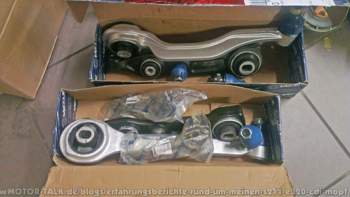

Ich habe mich komplett für Meyle entschieden und die Teile in der Bucht besorgt. Mit Versand habe ich für alles 471,35 EUR bezahlt:
Meyle HD Traggelenk
Meyle Querlenker vorne
So sahen die neue Teile dann aus:

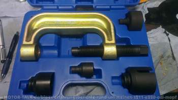

Außerdem habe ich von BGS das Traggelenk Abzieher Werkzeug für 120,95 EUR besorgt:

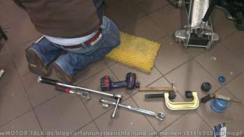

Als erstes haben wir die beiden Unterbodenverkleidungen abmontiert und die vordere Radhausverkleidung damit man an alle Schrauben kommt.
Anschließend konnte der untere Querlenker hinten ausgebaut werden. Dazu müßen außerdem die Koppelstange und das Federbein am Querlenker gelöst werden. Die Koppelstange wurd auch am Stabilisator abgeschraubt, da diese ja auch gleich mitgetauscht wurde. Den Abzieher um den Querlenker vom Traggelenk zu lösen hatte Sippi-1 natürlich auch in seiner Werkstatt. Mit ein wenig Geduld war dieser dann auch gelöst...
Nun kam das sagenumwogene Traggelenk-Werkzeug zum Einsatz. Leider ist das Gewinde nicht fein genug, um einen Druckluftschrauber nutzen zu können. Das Aus- und Einpressen ging aber relativ reibungslos... Es war halt nur ordentlich Muskelkraft nötig... :D
Zum Schluss war der Ausbau der Zugstrebe dran. Daraufhin konnte wieder alles zusammengebaut werden: neue Zugstrebe, Querlenker, Koppestange und Federbein wieder besfestigen. So sah es dann ferig aus:

Bestellt habe ich im Netz das Bilstein B12 Pro-Kit. Die Komponenten sind Eibach Pro-Kit Tieferlegungsfedern für vorne, und vorne B8 Sprint- bzw. hinten B6 Sport Stoßdämpfer. Gekauft hatte ich das Fahrwerk zum Preis von 760,00 EUR inkl. Versand.
Brav wie ich bin, habe ich alle für den Tausch benötigten MB-Anleitungen ausgedruckt und bin damit am Freitag zu sippi-1 gefahren (waren dann nicht nötig, weil er auch alles hat und alles kann…). Pünktlich um 14:00 Uhr haben wir uns nach einer Curry-Wurst mit Pommes gestärkt an die Arbeit gemacht.
Was gleich auffällt: sippi-1 weiss einfach was er da macht. Zügig und wohlbedacht wird alles gemacht. So soll es sein…
Als erstes habe ich meine Kofferraum-Verkleidungen auseinander genommen um an die Stoßdämpfer-Befestigung an der Hinterachse zu kommen. Da ich ja schon diverse Male meinen Innenraum auseinander genommen habe (s. dazu die Bilder zu meinem car-HiFi-Einbau), war es keine große Sache die Teile auseinanderzubauen und an die Stoßdämpfer zu kommen.
Auto wurde aufgebockt und los ging es. Nach den Vorarbeiten waren dann die beiden Stoßdämpfer hinten innerhalb 20 Minuten gewechselt. Weil wir das schöne Wetter nutzen wollten haben wir uns dann auf die Vorderachse gestürzt und den Zusammenbau des Innenraumes auf später verschoben.
Wir waren richtig gut dabei, so dass auch das vordere Federbein nach 15 Minuten draußen war. Mit dem ausgebauten Federbein und den neuen Teilen (Feder und Stoßdämpfer) sind wir dann zu einem benachbarten Reifenhändler gefahren und haben gegen kleines Trinkgeld das neue Federbein dort zusammengesetzt. Dazu war der Federteller aus dem alten Fahrwerk nötig und das alte Domlager. Dann wurde am alten Federbein gemessen, wie groß der Abstand zwischen unterem Aufnahmepunkt des Federbeines am Querlenker und dem Federteller war und auf das neue Federbein übertragen (an den B8 Sprint kann per Feder-Nut-System die Höhe des Federtellers und somit die tatsächliche Tieferlegung beeinflusst werden).
Da mir schon die kürzeren Federn im Gegensatz zu meinen Mopf-Avantgarde-Federn als zusätzliche Tieferlegung reichten, haben wir es nicht noch zusätzlich durch Runtersetzen des Federtellers tiefer gelegt. Eingebaut war das Federbein dann wieder innerhalb von 15 Minuten. Und dann kam noch das zweite Federbein dran und das wars. Insgesamt waren wir mit zwei Aufenthalten beim Reifenhändler und wieder Zusammensetzen des Innenraumes innerhalb von 3,5 Stunden fertig.
Danach gab es noch eine ausgiebige Testfahrt und dann wurde noch das Hinterteil an die Vorderachse per StarDiagnose angepasst. sippi-1 legte los und ratzfatz hatten wir die perfekte Höhe für die Hinterachse eingestellt. Vorne habe ich nun vom Radmittelpunkt bis zur Unterkante vom Kotflügel 34,5 cm Abstand und hinten ca. 33,5 cm.
Die Probefahrt war echt unglaublich. Zum einen habe ich natürlich kein Poltern von der Vorderachse mehr und zum anderen fährt das Auto nun wie auf Schienen! Natürlich ist es straffer aber nicht unkomfortabel. Kurvenfahrten machen richtig Laune und man stellt fest, dass einen die Curvematic nun ständig auf die Fahrweise hinweist… :D:D
Also perfekter Tag und perfekte Arbeit.
Danach habe ich jetzt die 18er Sommerschlappen draufgemacht und werde jetzt das Fahrwerk vermessen und eintragen lassen.
Damit auch andere etwas davon haben, habe ich mal die für den Umbau wichtigsten Anleitungen hier angehängt:
Stoßdämpfer hinten
Federbein vorne ausbauen
Federbein vorne auseinanderbauen
Achso: Habe noch die Mopf-Avantgarde-Federn hier rumliegen. Vielleicht braucht die ja jemand für seinen Classic oder Elegance… Einfach bei mir melden!
