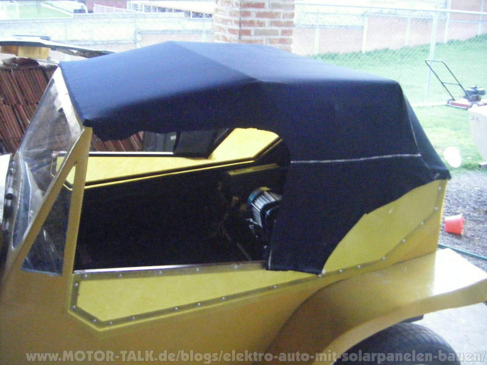

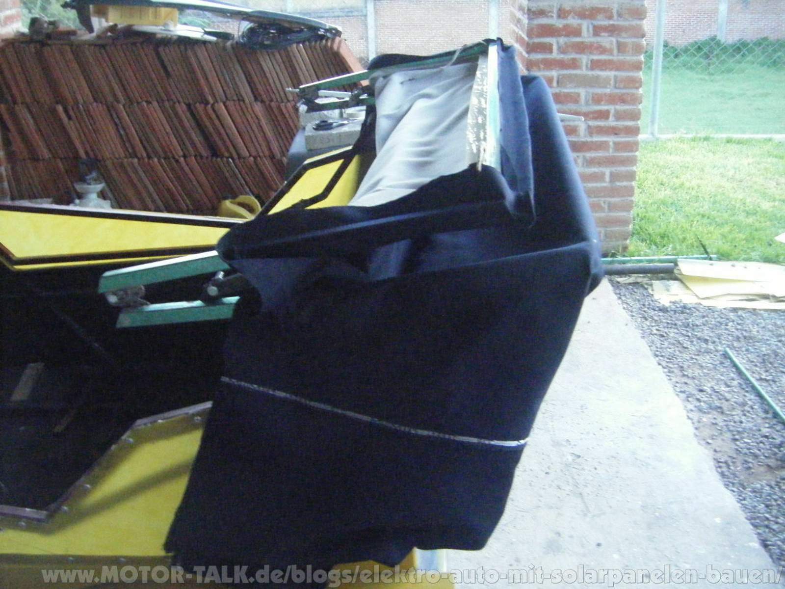

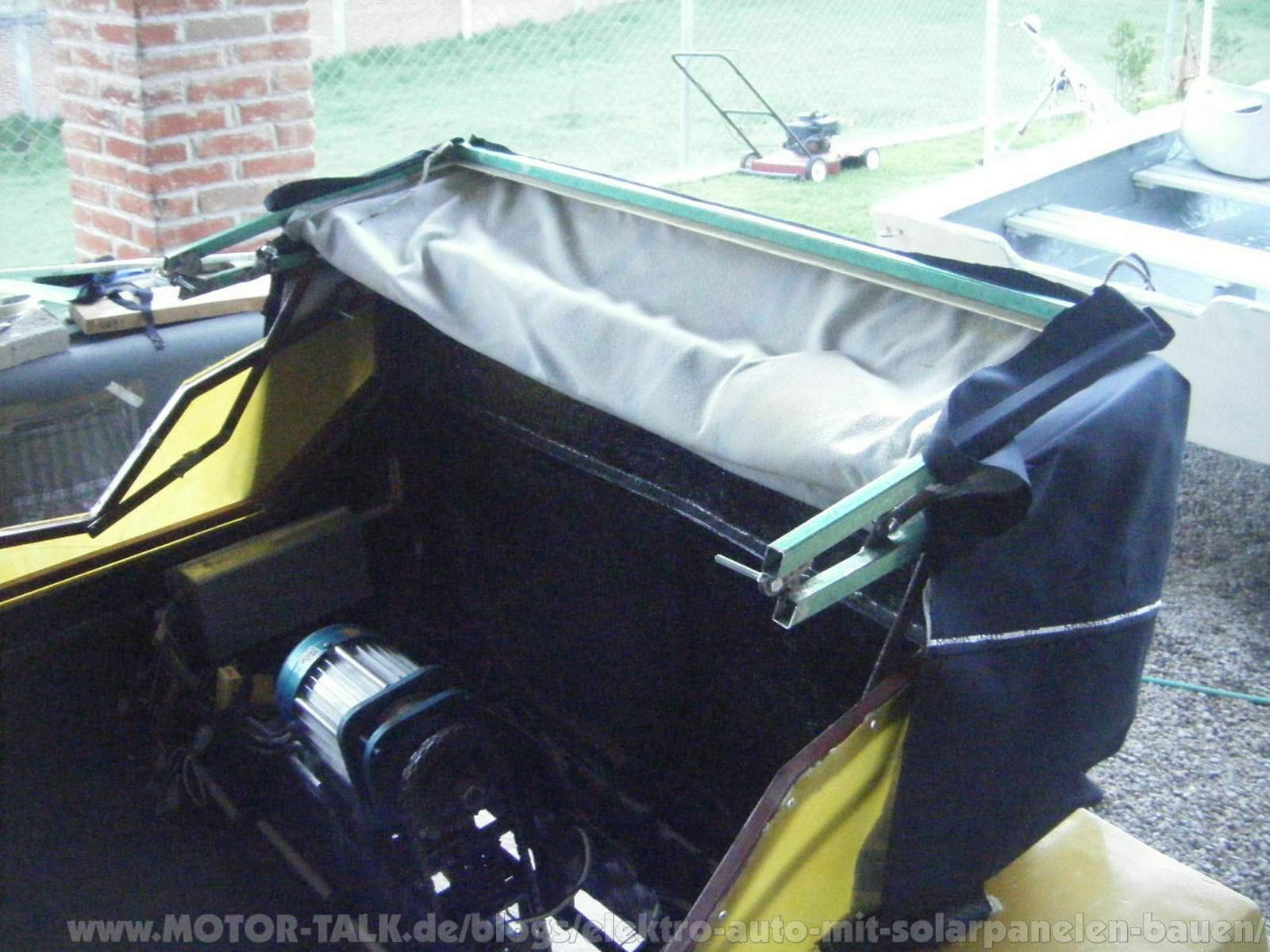

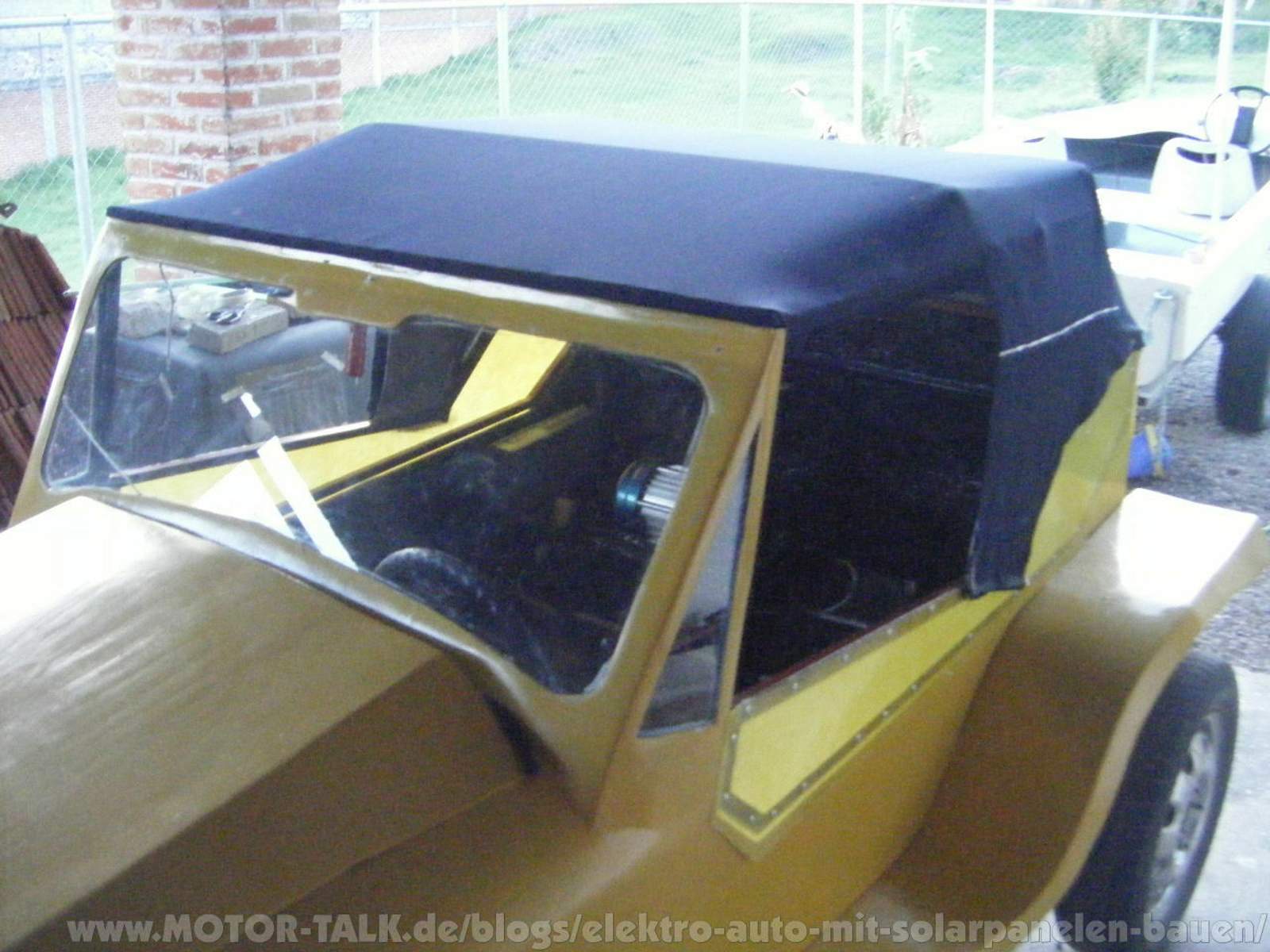

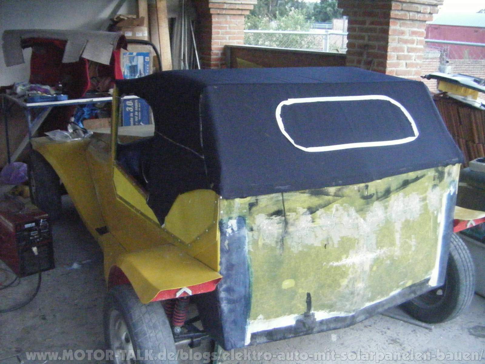

so, nu hab ich es fast geschaft, hab das gestaenge fuer das verdeck fast fertig.
mit fast fertig meie ich das es funktioniert so wie ich mir das vorgestellt habe, kann es mit einer hand schnell oeffen und schliessen. und es haengt nicht so rum wie bei vielen umbauten. es wird beim schliessen gestrafft so das es wirklich schoen ist. die panelen kann ich spaeter auf den stoff kleben, es faltet sich so das es mit den panelen passt, bin wirklich stolz 😛

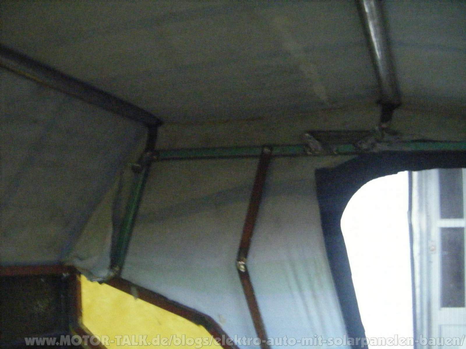

so und nu zu dem fast fertig, ich hab da nen kleines problem und mir is bis jetzt wirklich nichts eingefallen. also auf den seiten da wo die fenster sind muss ich knoepfe machen.
es kotzt mich an weil ich faul bin und es ohne gehen sollte. im moment werd ich wohl 2 brauchen. naja vielleicht faellt mir ja noch was ein. an den gestaenge im fenterbereich so was wie nen hebel anschweissen das es dort den stoff nach unten zieht und im oberen bereich mit nem gummi oder ne feder arbeiten.
ich weiss es ned, aber aergert mich schon.

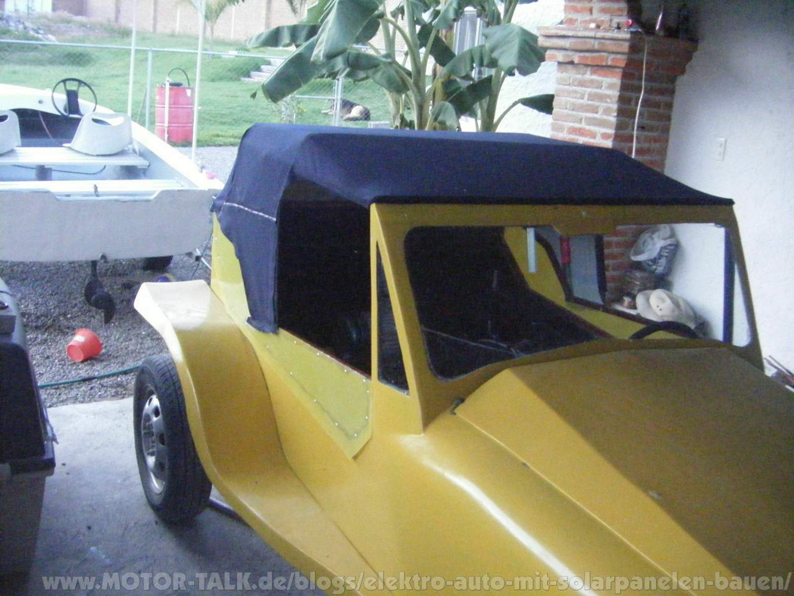

den stoff hab ich ueber das alte erst mal drueber gezogen. ist nur verklebt, hab keine naehmaschiene um es zu naehen. naja ist eh nur ne schablone.
das richtige sollte spaeter schwarz werden .
