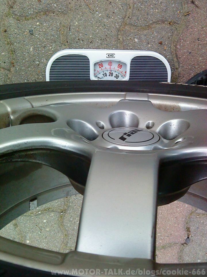

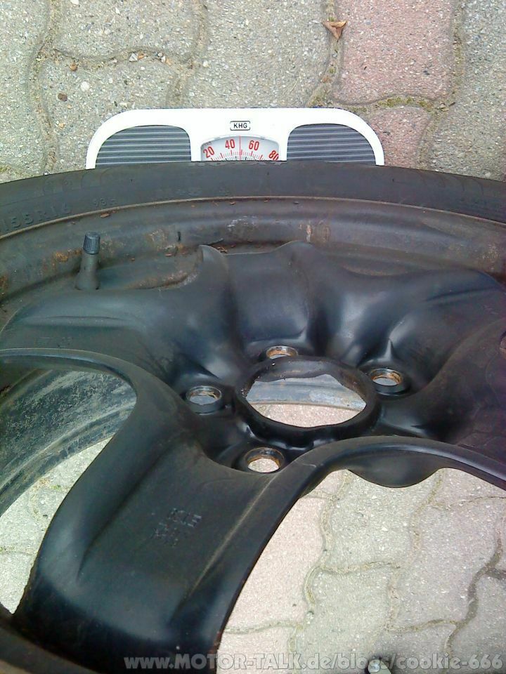

Aber wie sieht es aus, wenn man Felgen gleicher Größe vergleichen würde? Um das zu klären. habe ich diesmal eine Waage zum halbjährlichen Räderwechsel eingeladen.
Es traten gegeneinander an:
Rial Giro 7x16 mit 215/55 R16
[bild=1]
und
Opel Designfelge 6,5x16 mit 215/55 R16
[bild=2]
Nun, ohne große Worte das Ergebniss:
Obwohl die Alufelge ein halbes Zöllchen breiter ist, ist das Alurad mit gut 19kg immerhin 3kg leichter als das 22kg schwere Stahlrad. Einen kleinen Prozentsatz wird auch das Gewichtsplus der Winterreifen ausmachen, aber trotzdem ist das Ergebniss eindeutig. Ich hatte es so deutlich eigentlich nicht erwartet...

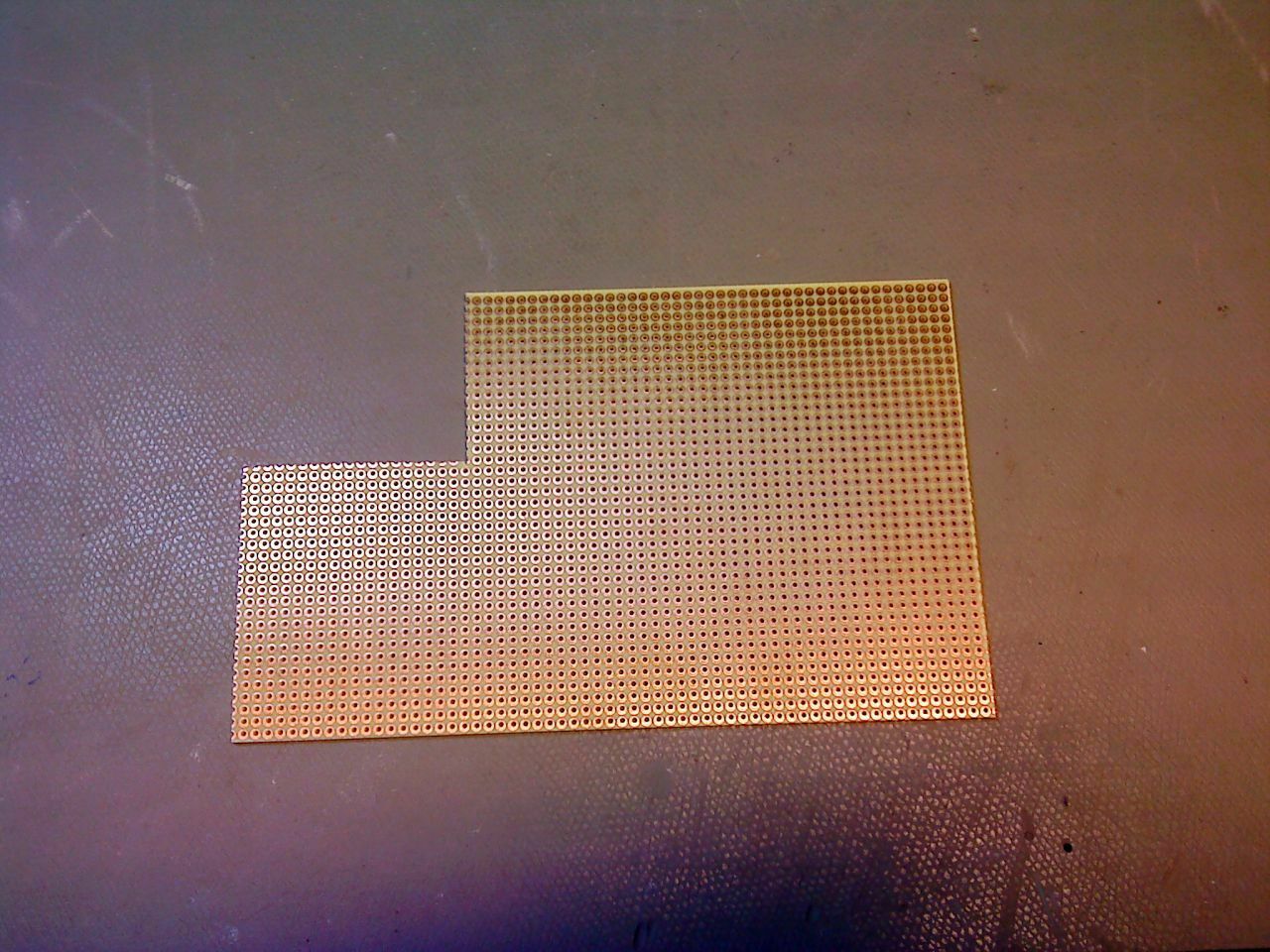

Schritt 1 - Planung:
Überlegen was die Sichtflächen sein werden. Alle Schnittkanten möglichst in nicht sichtbare Bereiche legen. Wenn man sich das überlegt hat, probehalber mal die Stoffbahn um das Gehäuse wickeln, ob es auch wie geplant funktionieren kann.
Bei mir sind Rück- und Oberseite die Sichtflächen. Ich werde also logischerweise den Stoff um Unter-, Rück-, Ober- und Vorderseite wickeln und an den Seiten zurechtschneiden. Also quasi wie bei einem Geschenk, das man in Geschenkpapier packt.
Sinnvollerweise legt man den Stoß (also Anfang und Ende des Bezugs) auf die Mitte der Unterseite.
[bild=4]

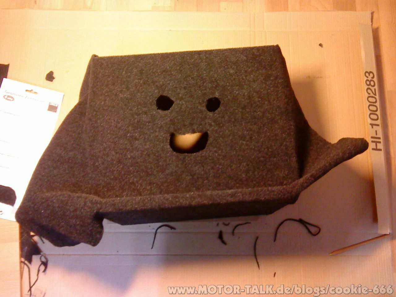

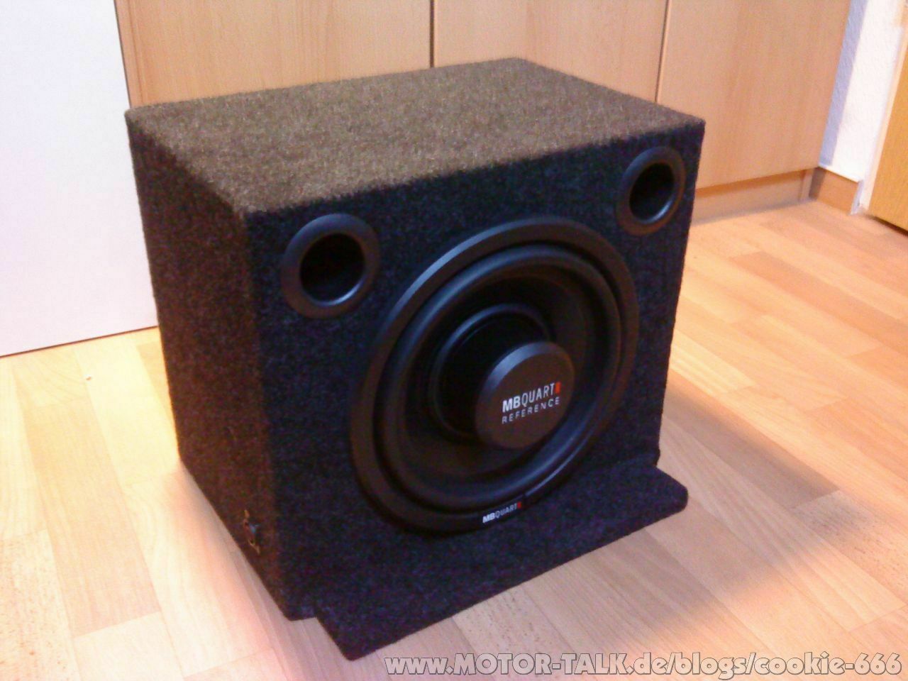

Schritt 2 - durchgehende Bahn kleben:
Also, halbe Unterseite mit Sprühkleber benetzen, Stoff gerade (!!! - am besten vorher anzeichnen) ausrichten und drauf pappen. Evtl. noch mal nachrichten, falls nötig. Etwas Trockenzeit geben (ca. 5-10min). Dann Rückwand mit Kleber einsprühen und Stoff festdrückern.
Das ganze einmal um den Woofer rum, bis man wieder auf der Unterseite angelangt ist. Jetzt auf Oberseite mit langem Lineal anzeichenen wo sich die Schnittkante befindet. Mit der Schere ordentlich überstehenden Stoff gerade abschneiden. Anschließend letztes Stück an Unterseite kleben.
Am Ende sieht das ganze dann ungefähr so aus:
[bild=2]

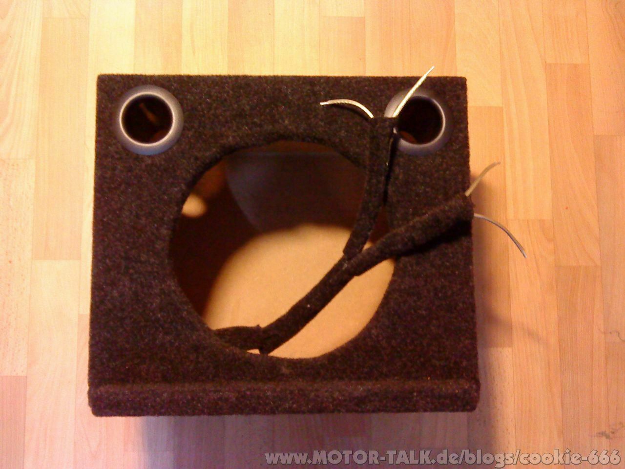

Schritt 4 - Öffnungen schneiden:
Öffnung für Woofer, Reflexrohre und anschlüsse erfühlen. Zwei schnelle rechtwinklige Schnitte (am besten nicht ganz am Rand ansetzen) und die überstehenden Stofffetzen mit der Schere abschneiden. Ihr müsst sie auch nicht genau bis zur Kante abtrennen. Ein bisschen Überstand schadet nicht.
[bild=1]

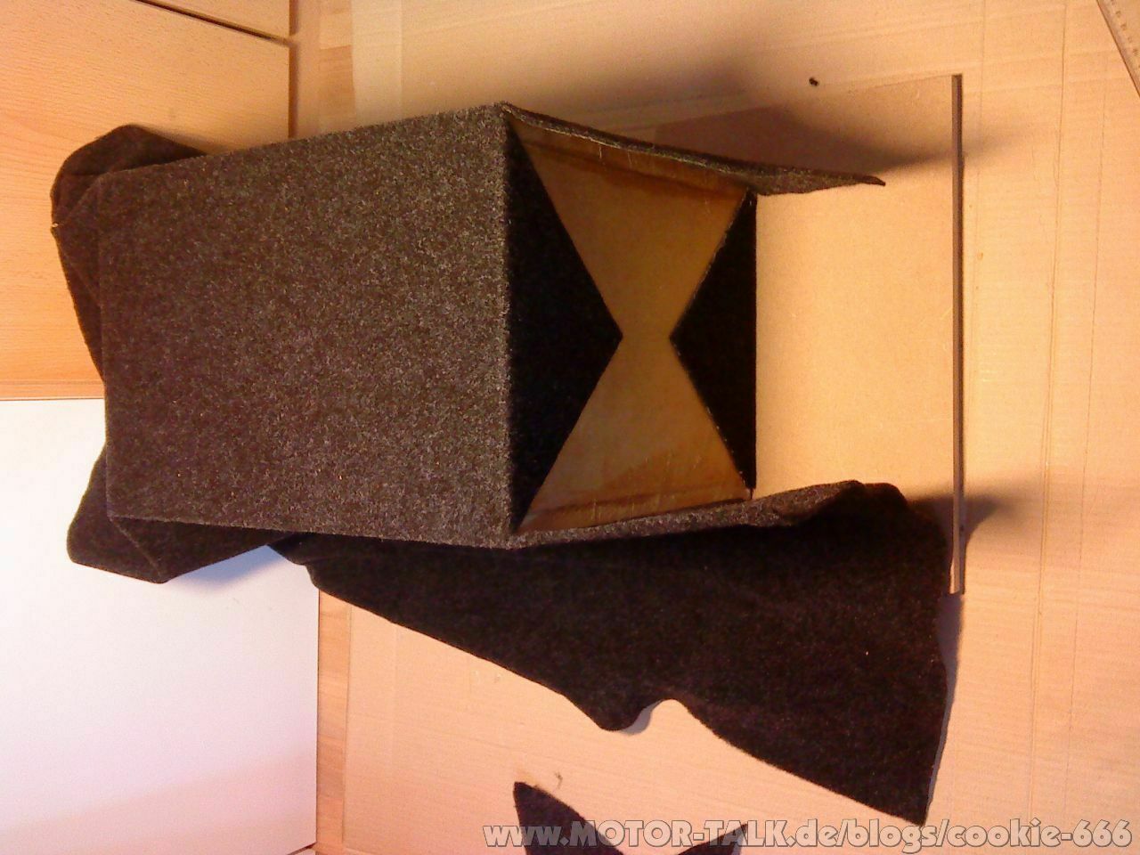

Schritt 5 - Anbauteile einsetzen:
Anschlusstermminal einsetzen. Kabel anschließen. Wer ganz professionell sein möchte, kann sich noch Stoffummentelunegen für die Kabel kleben, damit diese auch ja nicht im Gehäuse oder am Woofer rumscheppern. Hierzu einfach eine rechteckiges Stück Stoff an einer Seite zusammenkleben, so dass es eine Rolle bildet.
Noch Reflexrohre einstöpseln, falls vorhanden.
Dann kann der Woofer rein (vorher anschließen nicht vergessen 😉 ).
Fertig!
[bild=5]
Wie ihr seht, ist das keine Hexerei. Wenn man ordentlich gearbeitet hat sieht man die Nahtstellen nur bei ganz ganz genauem Hinsehen. Also keine Angst vorm selber beziehen. Das war auch meine erster Versuch. Und wie ihr seht, hat alles wunderbar funktioniert 🙂.

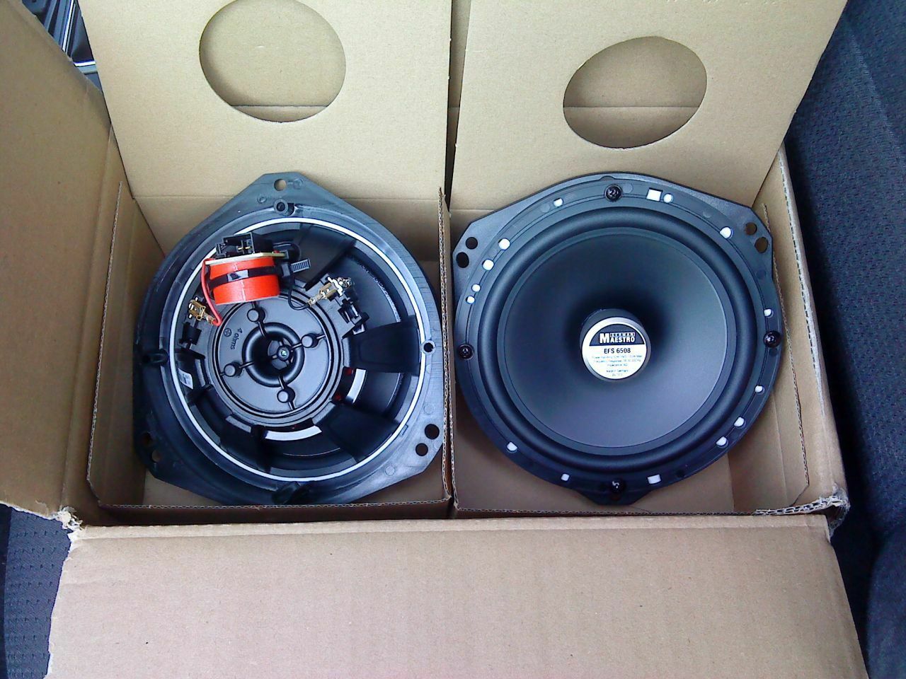

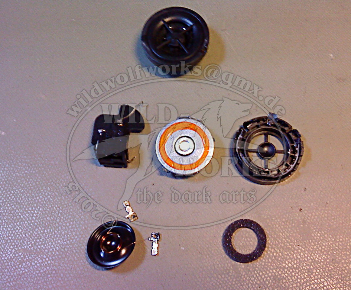

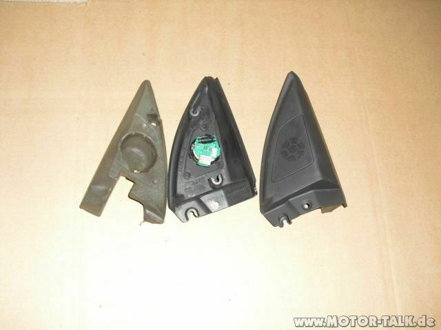

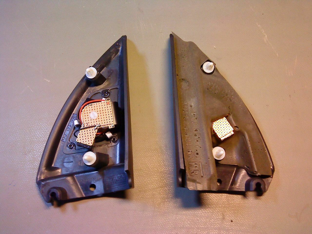

Dieses System soll die originalen Opel-Lautsprecher ersetzen. Wie man sieht, ist die Weiche zwar optisch schick, aber auch riesig groß.
[bild=2]
Statt die Frequenzweiche als ganzes großes Trum (was bei dem von mir gewählten Frontsystem immerhin ein Kasten von stattlichen 16 mal 9 mal 4 cm) zu verbauen, schaute ich mir einen Trick der Automobilhersteller ab. Diese fügen die Frequenzweichen direkt an die Chassis. Das Problem: während originale Fahrzeugweichen mit billigen und kleinen Elkos und Ferritkernspulen auskommen müssen, benötigen klanglich hochwertige Systeme große Folienkondensatoren und Luftspulen.
Also, wie nun die hochwertigen Weichenbautteile trotzdem ohne bohren, feilen und wegschneiden ins Auto bekommen?
Eine Möglichkeit, die ich gewählt habe:
Hochtöner:
1. Man begutachte mal ausgiebig die Ausgangslage und schlafe auf jeden Fall eine Nacht über die Lösung. Manchmal bemerkt man so noch einen anderen Weg. Hier meine Ausgangslage:
[bild=1]

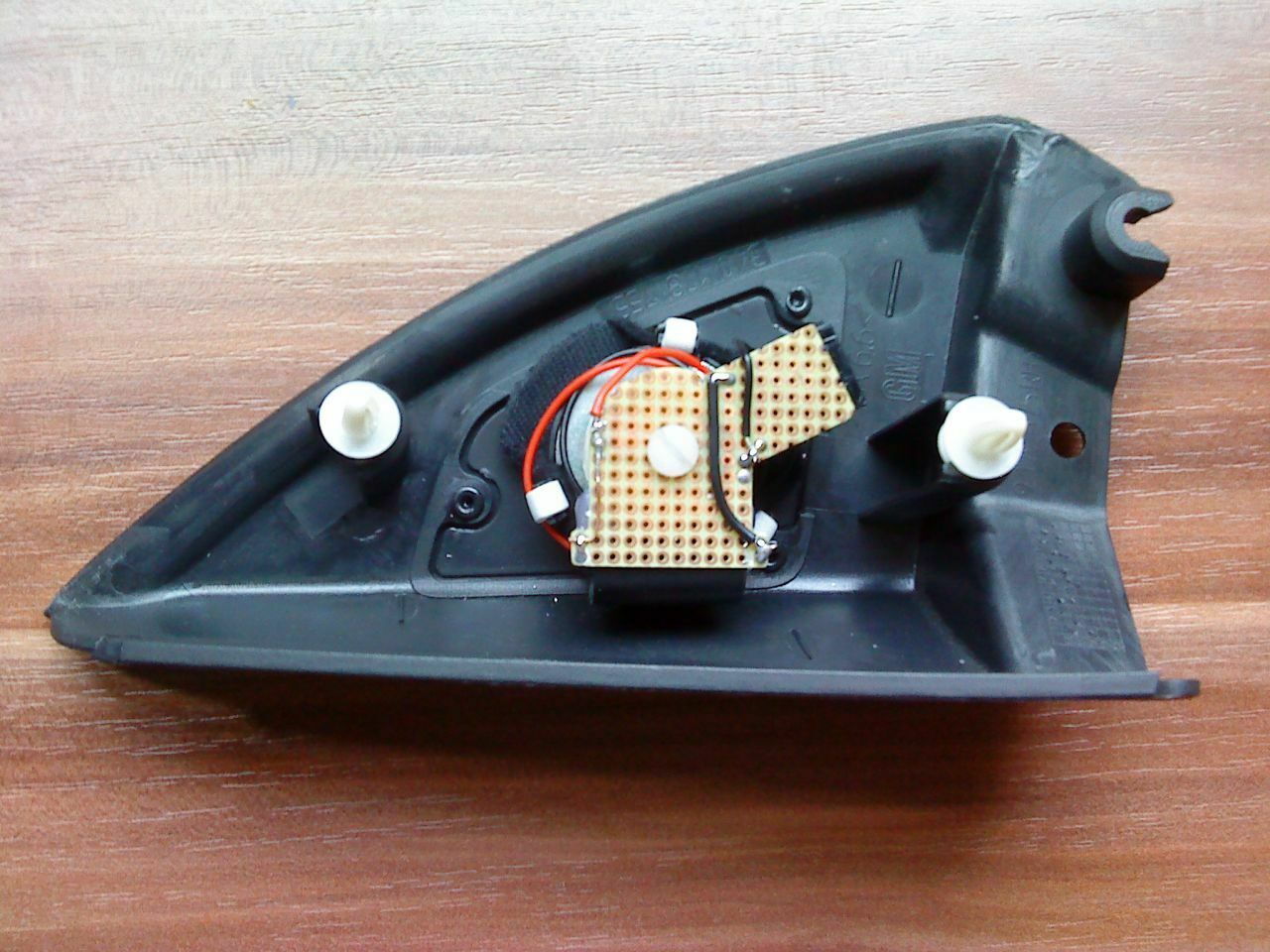

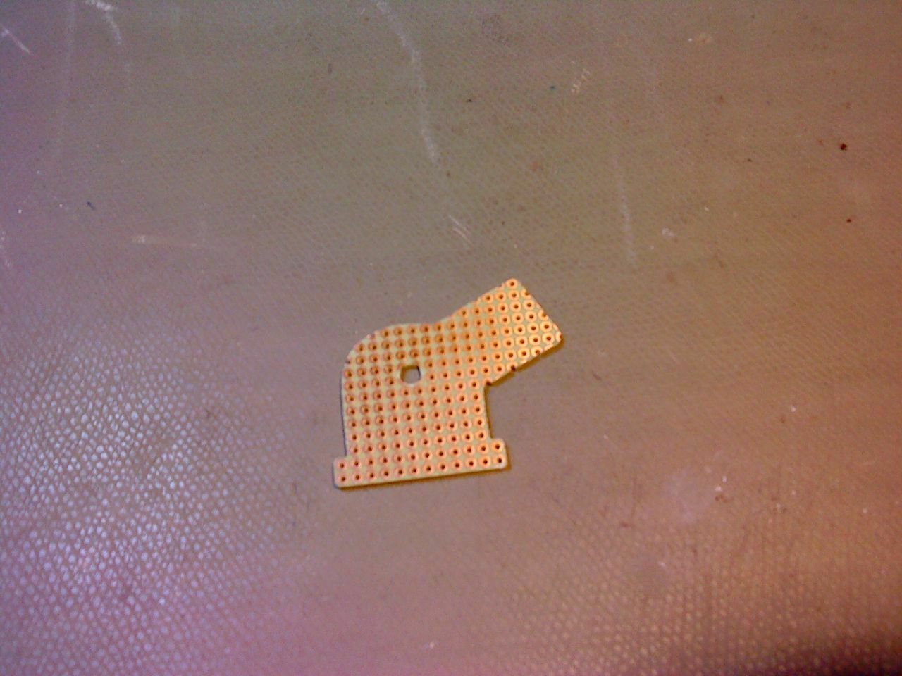

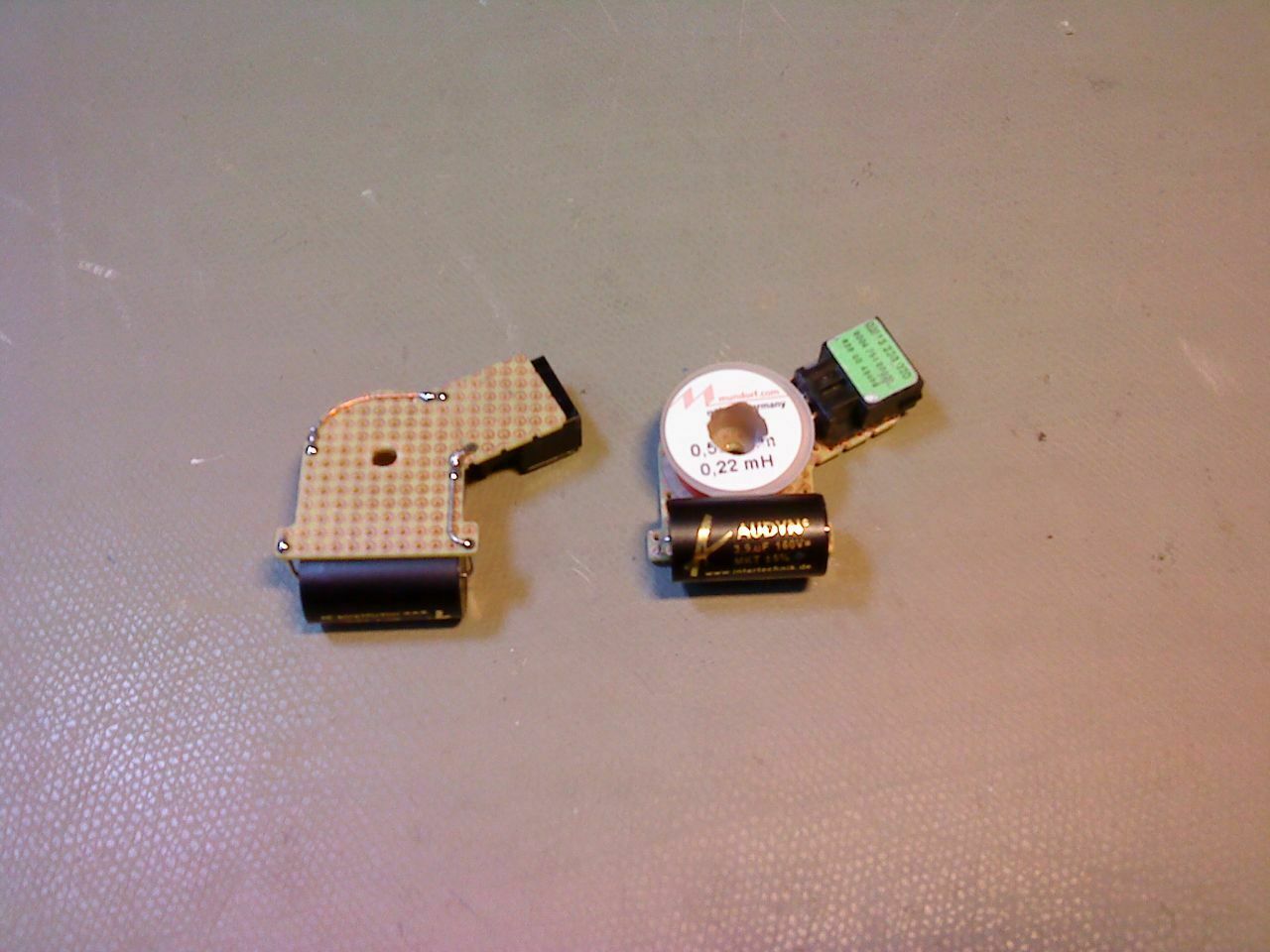

2. Man schneide und feile sich aus einer Platine ein passenden Stück heraus.
[bild=3]
[bild=7]

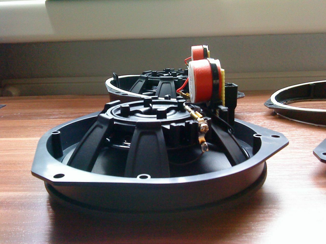

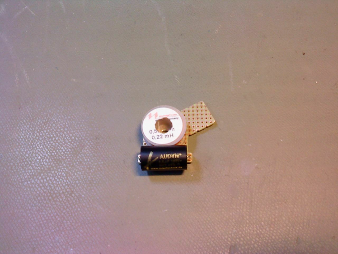

3. Die Weichenbauteile auflöten. Ich habe sie zur Sicherheit zusätzlich mit Heißkleber fixiert.
[bild=6]

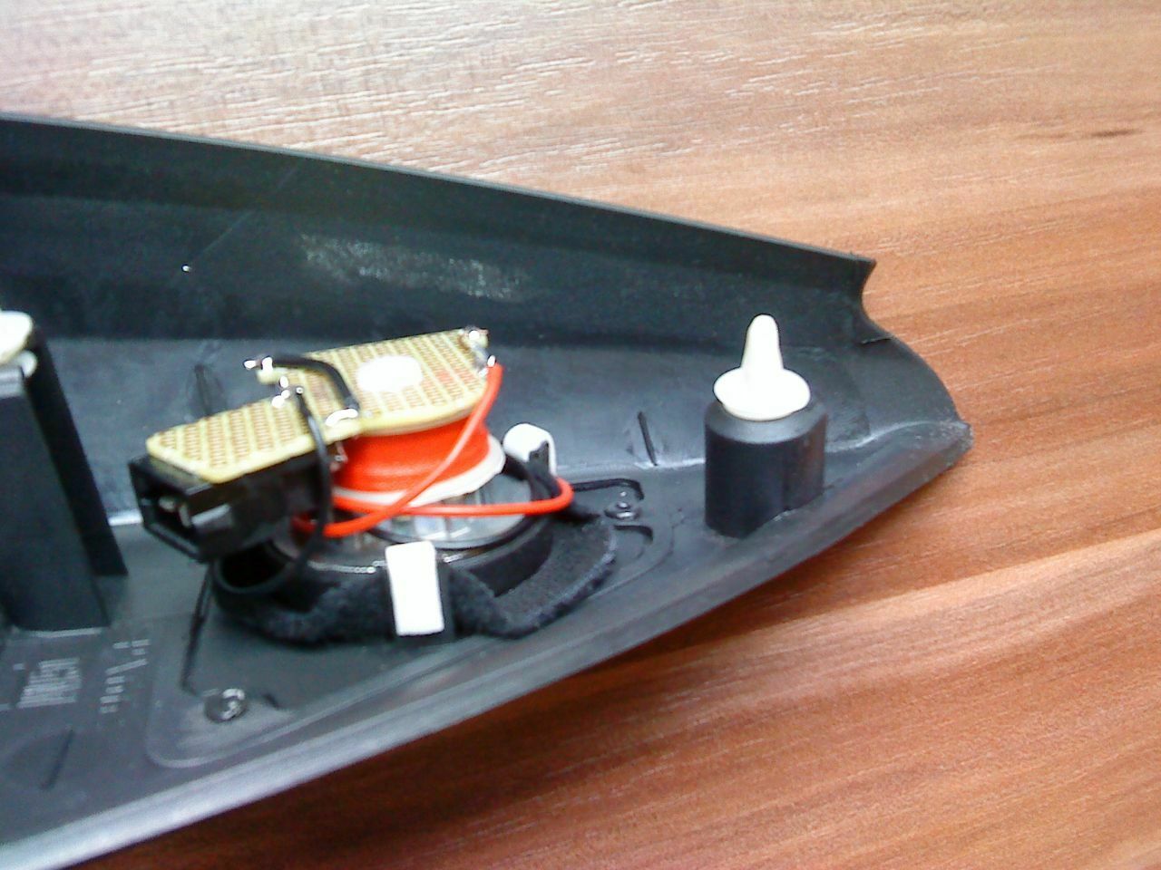

4. Den Originalstecker anlöten und befestigen. Ich habe ihn hier einfach mit Sekundenkleber auf die Platine geklebt. Hält Bombemfest.
[bild=5]
5. Die meisten Hochtöner besitzen auf der Rückseite eine Bohrung mit Gewinde. In dieser die Frequenzweiche mit einer Platikschraube (LÄNGE BEACHTEN!!!) festschrauben. Bei mir sitzt die Schraube in der Mitte der Spule. Eine Platikschraube deswegen, damit man die magnetischen Verhältnisse in der Luftspule nicht stört (sonst wird es ja eine Eisenkernspule 😉 ).
[bild=10]
[bild=9]
6. Alles zusammenstecken. Wie ihr seht passt die Hochtöner/Frequenzweicheneinheit trotz der etwas größeren Ausmaße immernoch problemlos unter die Schaumstoffabdeckung. Und durch den originalen Stecker ist der Einbau jetzt Plug-and-Play. Eine Rückrüstungfähigkeit ist so 100%ig gegeben, falls ihr einen Leasingwagen habt oder euren wieder im Originalzustand verkaufen wollt.
[bild=4]

Hier ist die Spule des Tiefpasses wieder zusammen mit dem Kfz-spezifischen Stecker auf einer Platine montiert. Die Platine wurde hier in einem original vorgesehen Halter platziert. Man kann sie natürlich auch woanders befestigen.

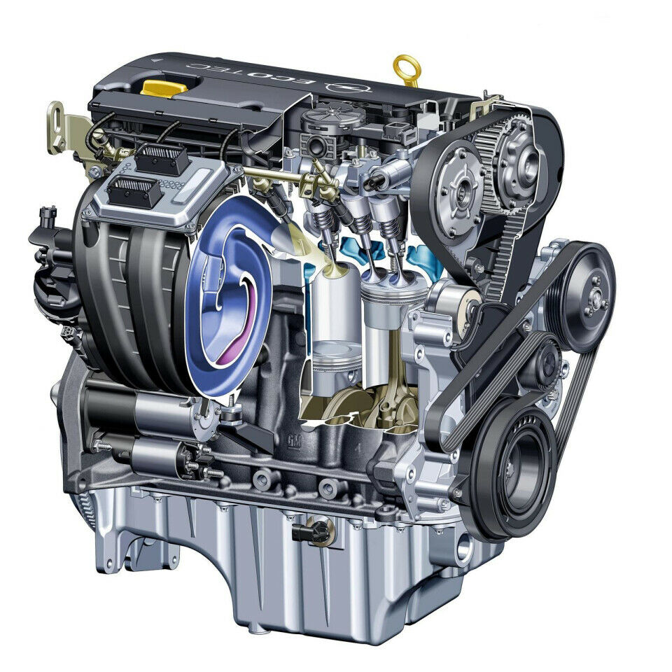

[bild=1]Nun, wir alle standen ja früher oder später schon mal vor dem Ölregal und brauchten Schmierstoff für unser Auto. Und alle haben wir uns beim ersten Mal gefragt – wozu diese ganzen kryptischen Bezeichnungen und diese vielen verschiedenen Sorten? Also, für alle Neulinge am Ölregal nochmal die kleine Öl-Kauf-Beratung:

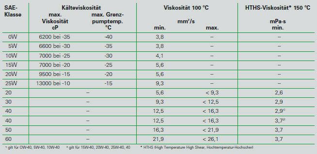

Also, als erstes ins Auto-Handbuch schauen was freigegeben ist. Da steht dann meist sowas wie: 0W-30, 5W-30 oder 10W-40.
Aber was bedeutet das nun?
Also, die Zahl vor dem ‚W‘ – steht für Wintertauglich - gibt die Kälteviskosität (Fließfähigkeit) an. Je NIEDRIGER diese Zahl, desto BESSER fließt das Öl bei tiefen Temperaturen. Logischerweise ist dann also ein 0W die beste Wahl für niedrige Temperaturen.
Die hintere Zahl gibt die Viskoität bei 100°C an. Auch hier: je NIEDRIGER die Zahl, desto DÜNNFLÜSSIGER das Öl bei hohen Temperaturen. Man sollte diese Zahl NIE UNTERSCHREITEN, da es sonst im Betrieb zum Abriss des Schmierfilms kommen kann.
Also, am besten immer die kleinstmögliche Zahlenkombination wählen.
Dann stehen noch die Ölqualitäten im Handbuch. Meist gängige API oder SAE Klassen – diese findet man auf allen Ölkansitern oder – dosen. In den API/SAE-Klassen sind verschiedene Sachen wie Alterungsbeständigkeit, Resistenz gegen Verdünnung oder Aufschäumen und ähnliches festgelegt. Hier immer die richtige Qualität nehmen (bevor man gar kein Öl im Motor hat tut es zur Not natürlich auch ein schlechteres Öl – das schadet dem Motor nicht gleich).
Einige Hersteller schreiben noch eigene Spezifikationen vor. Z.B. BMW, Ford, Opel, VW, u.a.. Es ist darauf zu achten, dass das eingefüllte Öl UNBEDINGT diese Freigabe hat. Oft sind hier spezielle HTHS Werte gefordert. Das heißt, dass dieses Öl bei hohen Temperaturen (150°C) noch eine definierte Scherfestigkeit besitzt. Aber auch Langzeitstabiltität und spezielle Zusammensetzungen werden in den Herstellerspezifikationen gefordert.

ca. 5%
0W-30
3-4%
mehr als 5%
Aber oft schlagen ja selbst erfahrene Mechaniker die Hände über dem Kopf zusammen, wenn man ihnen sagt: ‚Ich fahre 0W-30‘. Oje, der arme Motor, der Schmierfilm reist ab, im Sommer Motorschaden auf der Autobahn, und was da nicht immer alles kommt. Diese Geschichten sterben einfach nicht aus, sind aber absoluter BLÖDSINN!
Selbst die nicht grade schwachbrüstigen BMW fahren ja mittlerweile plörredünne 0W-20 (!!!) Öle. Und BMW Fahrer gelten nun ja nicht grad als Schleicher, schon gar nicht auf der Autobahn. Habt ihr nun im letzten Sommer vom Massensterben der BMW-Motoren gehört? Seht ihr – ich auch nicht 🙂.

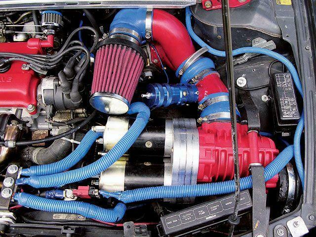

[bild=2]Der E-Turbo. Wer hatte sie noch nicht, diese geniale Idee? Warum nicht mit einem zuschaltbarem, elektrisch angetriebenen Verdichter seinem Motor ein paar zusätzliche PS verpassen? Keine großen Umbauten am Motor und den Krümmern - einfach den Luftverdichter vor den Ansaugtrakt hängen - Kabel dran - fertig. Wieso hat das eigentlich noch keiner gebaut???
Nun, tatsächlich hat sich die englische Firma CPT richtig ernsthaft mit diesem Thema auseinandergesetzt.Sie haben 'einfach' den Verdichterteil eines Turboladers auf einen leistungsstarken E-Motor gesetzt und so über Jahre hinweg den VTES Electric Supercharger entwickelt. Nach einigen, angeblich sehr überzeugenden, Testläufen an diversen Motoren, wurde es aber plötzlich ganz still um das Thema. [bild=4]Auf der Webseite von CPT war der VTES nicht mehr zu finden. Statt dessem fand man dort einen Turbogenerator, TIGERS genannt - das genaue Gegenteil des VTES. Die Turbinenseite eines Turboladers wurde an einen Generator montiert und erzeugt so elektrischen Strom aus der Abgasenergie.
Seit einiger Zeit findet man bei CPT auch den COBRA. Dieser ist nun wiederrum immer noch nicht dazu gedacht, einem Fahrzeug dauerhaft zu mehr Leistung zu verhelfen, sondern soll lediglich helfen im unteren Drehzahlbereich das Turboloch des normalen Abgasturboladers zu überbrücken.
[bild=3]Mittlerweile scheint aber wieder Schwung in die Sache gekommen zu sein und man sieht den E-Turbo von CPT an Kleinturbos und Hybridmaschinen, aber immer nur als Unterstützung für einen konventionellen Abgasturbolader.
Jetzt wird man dicke Fragezeichen über dem Kopf schweben haben und sich fragen 'Wenn sie denn nun einen E-Turbo bauen, warum dann nicht gleich richtig???'. Also, wieso nur?
Beginnen wir mit etwas Theorie. Aber verzichten wir darauf jetzt Formeln runterzubeten und alles bis ins letzte noch so unwichtige Detail zu zerpflücken. Es soll ja keine ödes Vorlesungskript werden. Packen wir es lieber in einen kleinen Dialog zwischen den zwei Schrauber-Freunden Kolbenkopf und Splinti.
S: Ich brauch mehr Leistung.
K: Dann bau dir nen Turbo oder nen Kompessor in deine Mühle.
S: Och nee, weißte was ich da alles umbauen muss. Ich hab ne bessere Idee. Ich will nen elektrisch angetriebenen Turbo.
K: Ach?! Du weißt schon, dass da einige große Probleme auf dich zukommen werden?
S: Was? Wieso das denn? Ist doch voll easy. Ich knall 'ne Turbowelle auf 'n E-Motörchen - fertig ist der Spaß! Was solls da für Probleme geben?
K: Du weißt aber schon, dass Luft verdichten viel Energie verbraucht. Deshalb werden Kompressoren auch vom Motor angetrieben und verbrauchen im Fahrbetrieb ihre 5-15PS. Wohlgemerkt - nur um Luft zu verdichten. Ein Turbolader verbraucht übrigens nicht weniger, er nutzt nur die eh vorhandene Restexpansionsenergie der Abgase, die durch die vor UT öffnende Auslassventile entweicht. Und weil das nicht ganz reicht, schiebt der Kolben dann ja auch nochmal die Restgase aus. Also ganz so verlustfrei wie gern behauptet wird, ist auch der Abgasturbolader nicht. Von nichts kommt eben nichts.
Aber zurück zum Thema. Nehmen wird jetzt die 5PS, das sind - rechne, rechne - 3,5kW, also 3500 Watt. Die müsste nun auch der E-Motor unseres E-Turbos leisten.
S: Warte, warte, warte! Auf Ebay gibt es doch auch diese Elektroturbos. Die haben doch nie und nimmer 3,5kW!
K: Und deswegen werden dieser besseren Computerlüfter auch nie und nimmer deinen Motor aufladen. Die behindern höchstens deine Ansaugluft beim Einströmen. Vergiss diese Spielzeugdinger ganz schnell wieder - das ist Bauernfängerei. Wer sowas kauft, glaubt auch das Rally-Streifen sein Auto schneller machen. Wir brauchen einen gescheiten Antrieb mit dreieihalb kW.
S: Okay, solche Motoren bekommt man - auch für 12Volt.
K: Stimmt, nun müssen Kabel verlegt werden. Hm, 3500Watt geteilt durch 12V macht 292 Ampere. Mit Verlusten und allem sagen wir mal 300.
S: STOOOOOOP! Was??? 300 Ampere??? Damit kann man ja problemlos Bleche zusammenbraten!
K: Ja, so ist es - also nehmen wir sehr, sehr dicke Kabel. Was noch?
S: Fehlt noch eine Steuerung.
K: Auch kein Problem - moderne Leistungselektronik machts möglich.
S: So, haben wir doch alles - wo solls da hacken? Wusste doch, dass das ganz einfach ist.
K: Na, wir haben noch keine Stromquelle du Genie. Mit was wollen wir das Ding antreiben?
S: Du kannst blöd fragen! Na mit was schon? Was glaubst du wozu Batterie und Lichtmaschine da sind?
K: 300 Ampere aus der Lichtmaschine?! Dir ist schon klar, dass eine normale Lichtmaschine nur so um die 70-150Ampere liefern kann?
S: Oh, ja - stimmt. Na dann brauchen wir eben nen fetten Zusatzakku. Im Kofferaum ist eh noch Platz.
K: Aber auch der Akku wird bald leer sein, wenn du ihm dauernd 300A entziehst. Und deine Lichtmaschine wird sich auch bedanken wenn sie ständig Vollast bringen muss.
S: Warte - Idee - wir machen das Ding zuschaltbar, dann braucht es den Strom ja nur kurzzeitig.
K: Kannste natürlich machen, aber Gegenvorschlag: bau dir doch einfach einen per Magnetkupplung zuschaltbaren Kompressor ein und spar dir den ganzen Elektroquark..
S: Hm...
Brechen wir an dieser Stelle ab. Man sieht wohl deutlich wo es hinführt - irgendwann fragt man nach dem Sinn des Elektromotors, wenn es ohne besser gehen würde. Nun bleiben nicht mehr viele Argumente für den E-Turbo übrig. Der extrem Leistungsbedarf, und damit ebenso hohe Stromverbrauch, ist eben der Knackpunkt, der das ganze dann zum Scheitern bringt. Deswegen wird der COBRA bisher wohl auch nur für 24V Bordnetze (was den Strombedarf schonmal gegenüber 12V halbiert) angeboten, was bei 5,6kW aber immer noch anständige 234A bei Vollast bedeutet.

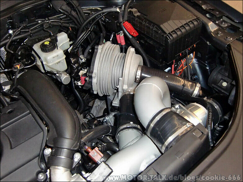

Mittlerweile verfolgt man die Idee den zusätzlichen E-Turbo gänzlich weg zu lassen und baut den Elektromotor einfach direkt in den Abgasturbolader zwischen Turbine und Verdichter ein. Problem ist hierbei leider noch die Hochtemperaturfestigkeit des Elektrobauteils.

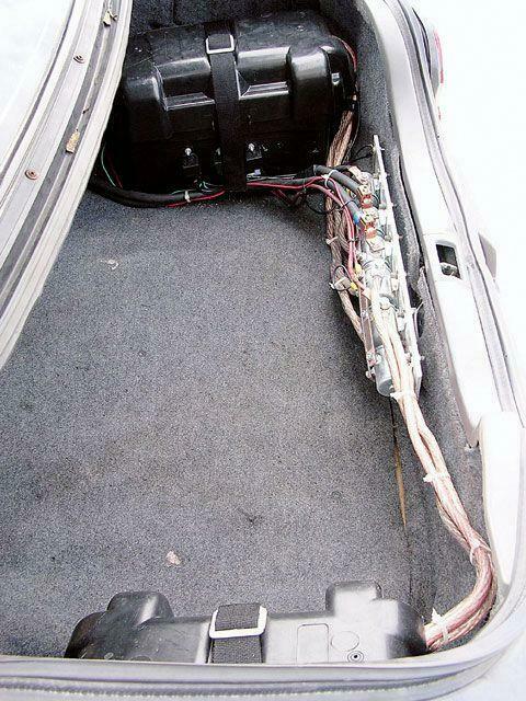

An einem anderen Projekt, von einem mit gleich 3 E-Motoren angetriebenen Kompressor, sieht man den Aufwand der elektrischen Anlage sehr deutlich:
[bild=5]
[bild=6]

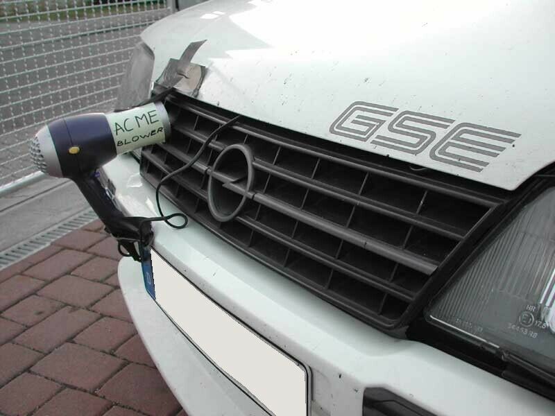

[bild=4]2. Bringt Ram Air nun mehr Leistung?
Ja, ABER das System muss anständig ausgelegt sein. Vor allem bei hohen Geschwindigkeiten kann ein Ram Air System durch den Staudruck zu einer höheren Leistung verhelfen. Allerdings wird diese Mehrleistung durch den Staudruck allein äußerst gering sein - vor allem bei auf öffentlichen Straßen vertretbaren Geschwindigkeiten. Einen entsprechenden, objektiven Test, der gut konzeptioniert und messtechnisch einwandfrei zu sein scheint, findet ihr hier .
Deutlich mehr als der Staudruck wirkt sich die Ansaugung von kühlerer Aussenluft aus. Denn kühlere Luft ist dichter. Somit gelangt mehr Luft in den Zylinder. Positiv wirkt sich Ram Air somit vor allem bei älteren Modellen aus, die ihre Ansaugluft aus dem inneren des Motorraums beziehen. Man erinnere sich nur an die ausladenden Ram Air Lufthutzen und Luftschlitze der amerikanischen Muscle Cars der 6o'er und 70'er Jahre
Moderne Autos mit Einspritzmotoren saugen aber eigentlich fast alle bereits ab Werk kühle Außenluft an.
3. Geht mehr Leistung bei weniger Verbrauch?
[bild=5]Leider nein! Wer vermutet dass bei einem Benzinmotor MEHR Leistung durch MEHR Luft bei WENIGER Verbrauch geht, sollte sich das grundlegende Luftverhältnis des Ottomotors ins Gedächtnis rufen (14,7kg Luft pro 1kg Kraftstoff = Lambda 1 - Magermixmotoren/Schichtladung u.ä. neumodischer Kram der Einfachheit halber mal ausgeklammert). Mehr Leistung braucht mehr Luft und führt zwangsläufig zu mehr Benzinverbrauch - oder wie es der alte Meister immer sagte: Kraft kommt von Kraftstoff.
Aller Werbung und schwörenden Experten zum Trotz - weniger verbrauchen bei gleichzeitig mehr Power ist simpler Bockmist und gehört ins Reich der Märchen zu den Gebrüdern Ich-Glaub-Aber-Dran.

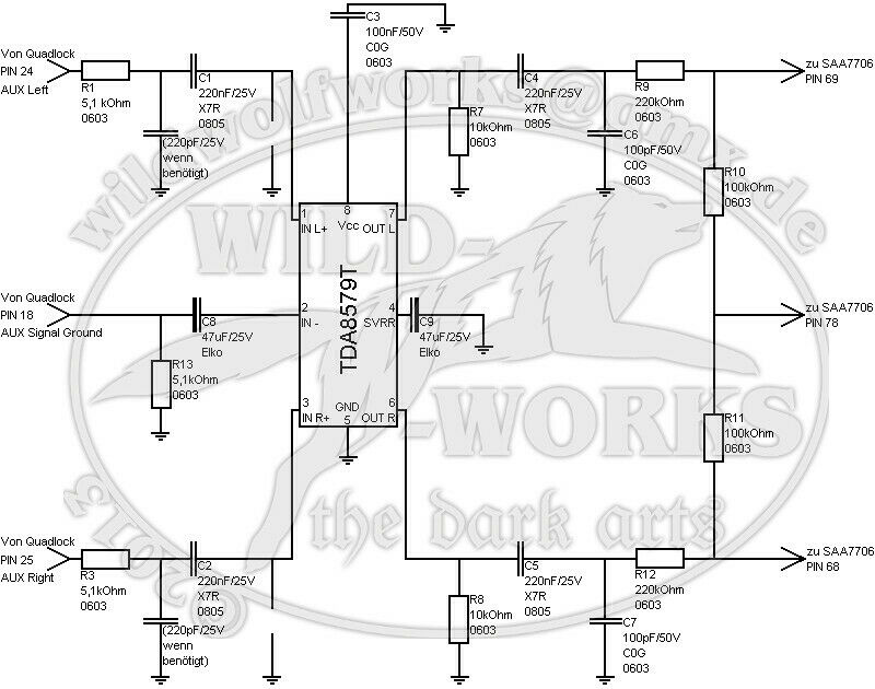

So, im ersten Schritt habe ich erstmal das AUX IN bei dem CD70 Navi nachgerüstet/eingelötet. Und schon hier tauchten die ersten Probleme auf.
Nachdem es ja mehrere Anleitungen im Netz gibt, wurde diese als tauglich befunden:
http://www.motor-talk.de/forum/aktion/Attachment.html?attachmentId=708012
Auch andere Anleitungen basieren alle auf ein und denselbem Original.
Und ALLE ANLEITUNGEN HABEN FALSCHE BAUTEILWERTE!!! (Jedenfalls in allen Anleitungen die ich gefunden habe)
So endete der erste Hörversuch mit dem Dension GW330C3 dann auch in hemmungslosem Übersteuern des AUX Eingangs (wie auch bei einigen anderen hier im Forum). Um jetzt nicht - wie vorgeschlagen wurde - alle MP3's in Zukunft mit weniger Pegel aufnehmen zu müssen, wurde die Sache professionell von einem Autoradio-Entwickler in Hardware angegangen.
Das Problem war folgendes:
Der Spannungsteiler zwischen TDA8579T (AUX-Eingangs IC) und SAA7706 (Audio-Hauptprozessor) war falsch dimensioniert. Der TDA8579T (http://pdf.datasheetcatalog.net/datasheet/philips/TDA8579T.pdf ), liefert ein maximales Ausgangssignal von 2V bei 1% THD (siehe Datenblatt: Ausgangsspannung gleich Eingangsspannung +/- 0,5dB -> es ist ja ein Receiver, kein Vorverstärker).
Der verarbeitende Audioprozessor im CD70, ein IC der SAA7706-Serie (http://www.nxp.com/documents/data_sheet/SAA7706H.pdf ) verkraftet aber nur 0,66V am Eingang (0dB-Pegel sind gar nur 0,55V).
Mit der im Netz zu findenden Beschaltung wird der Audioprozesser mit ca. 1,2V beaufschlagt, also hemmungslos überfahren um ca. 6dB.
Hier nun der entsprechend korrigierte Schaltplan mit passendem Spannungtreiler.
[bild=1]
Anmerkung: C8 und C9 sind SMD Elkos mit Gehäuse E.

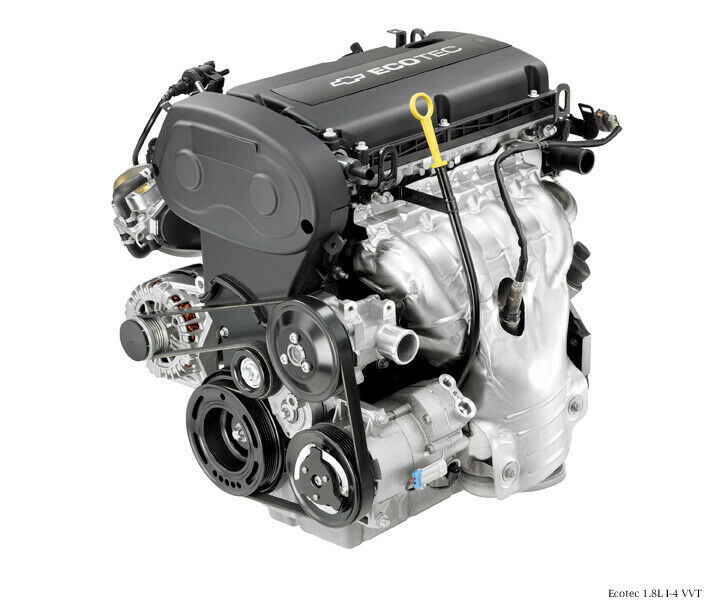

OPEL Z18XER Ecotec
GM I4 Family1 Generation3
Der Z18XER Motor, der in den Opel-Modellen Astra, Vectra und Zafira ab 2005 verbaut wurde, ist als Nachfolger des Z18XE eine komplette Neuentwicklung von GM Powertrain Europe gewesen.
Er verfügt über einige technische Besonderheiten, die ihn zu einem sowohl sparsamen als auch dynamischen Triebwerk machen sollen.
Er ist im Grundkonzept, wie auch schon seine Vorgänger, ein 4-Zylinder Reihenmotor mit 4-Ventil-Zylinderkopf, 1,8l Hubraum und Saugrohreinspritzung. Zusätzlich verfügt er über zwei kontinuierlich verstellbare Nockenwellen (DCVCP – Double Continuous Variable Cam Phasing) [bild=4]zur Optimierung des Ladungswechsels und ein zweistufiges Kunststoff-Schaltsaugrohr, das zur Minimierung der Strömungsverluste über eine Schaltwalze anstelle einer Schaltklappe gesteuert wird. Dadurch liegen 90% des maximalen Drehmoments von 175Nm über einen breiten Bereich von 2200-6200 U/min an, was einen guten Durchzug in einem weiten Drehzahlband ermöglicht.
Weitere Neuerungen sind ein hoch effizienter Öl-Wasser-Wärmetauscher sowie ein kennfeldgesteuerter Thermostat . Auch der geschweißte Edelstahl-Abgaskrümmer mit intergiertem Katalysator wurde vollständig neu entwickelt und bietet einige Vorteile gegenüber dem bisher verwendetem Gussteil.[bild=5]
Trotz dieser zusätzlichen Ausstattung ist das neue Triebwerk im Vergleich zum Vorgänger um drei Prozent leichter, hat gleichzeitig dank besserer Verstrebung aber auch eine höhere Steifigkeit und Strukturfestigkeit. Allein beim Grauguss-Zylinderblock wurde - dank Hollow-Frame-Bauweise - eine Gewichtsreduzierung von 20 Prozent, auf nun 27kg, erzielt.
Der Z18XER wurde von A18XER abgelöst, welcher technisch annähernd identisch aufgebaut ist.

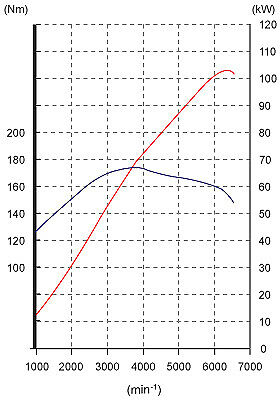

Technischen Daten:
14ce3362-4966-4419-8138-09d74f33b9f7

[bild=3]Eine bekannte Problemzone stellen die von INA/Schaeffler gefertigten Nockenwellenversteller dar. Die auf Gewicht optimierten Versteller (nicht die Nockenwellenräder!) sind als dünnwandiges Tiefziehteil augeführt, welches öfter den dynamischen Belastungen nicht dauerhaft standhält. Siehe auch hier.
Auch die elektromagnetischen Steuerventile der Nockenwellenverstellung scheinen nicht mit ewigem Leben gesegnet zu sein.
Genaue Zahlen sind bei beiden Problemfällen nicht bekannt. Die Probleme scheinen sich aber verstärkt auf frühe Modelle der Baureihe zu konzentrieren.
Bekannt ist dagegen, dass in den ersten Produktionsjahren die verbauten Kupplungsbeläge zu schwach ausgelegt waren. Dies führt früher oder später unweigerlich zu einem Rupfen der Kupplung bei den ersten Anfahrten - vor allen bei tieferen Temperaturen.
Zu großen Motorproblemen führte oftmals der Gasbetrieb. Hierbei kann es zu Schäden an Ventilen und Kolben kommen. Vom Einbau einer Gasanlage ist somit eher abzuraten, denn eventuelle Reparaturkosten übersteigen schnell die Ersparnisse durch Gasbetrieb.

Umrüsten auf Opel Premium Speaker in den Hintertüren.[bild=1]
Da ich eh eine hintere Tür auf Grund von Unfallschaden tauschen musste, wurden im gleichen Zug die Opel Premium Lautsprecher nachgerüstet. Die hatte ich schon länger rumliegen.
Die Bestellnummer für die Woofer:
Standard 157mm 4Ohm
Opel 1781138
GM 24423552
Premium 180mm 2Ohm:[bild=2]
Opel 1781144
GM 24437999
Bei Opel werden die Premium-Woofer seltsamerweise als 180mm geführt während die Standard 157mm Durchmesser haben. Das ist aber so leider nicht richtig - die Premium Woofer haben genau den gleichen Korb und genauso 157mm Durchmesser, wie man auf den Bildern ja deutlich sieht. Der gravierende Unterschied liegt im größeren Magneten und der tiefgezogenen Polplatte und eben nur 2Ohm Schwingspulen-Widerstand beim Premium-Woofer. Dadurch kann die Radioendstufe (TDA7561 im CD70 Navi von Siemens VDO) eine höhere Leistung (30 Watt bei 1%THD an 2 Ohm pro Kanal statt 20 Watt bei 1%THD an 4 Ohm) rauswürfeln 🙂.

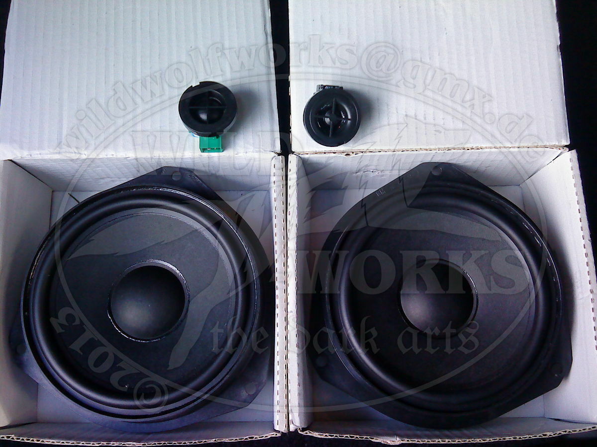

Im gleichen Zuge habe ich die Hochtöner auch gleich mit geändert.
Original waren bei mir 12mm Polycarbonat-Folien-Kalotten in den Hintertüren verbaut, die über einen einfachen Billig-Elektrolyt-Kondensator getrennt werden (also 6dB Weiche).
Hier mal so ein Teil komplett zerlegt:
[bild=3]
Man sieht schön die trägerlose Schwingspule (war mit Ferrofluid gekühlt), die Schaumstoffdämpfung gegen interne Resonanzen zwischen Kalotte und Magnet und den Magneten in klassischer Bauform. Also alles in allem gar kein so schlecht gebauter Hochtöner.
Die Premium Hochtöner (mit der grünen Rückseite) sind 19mm Gewebekalotten mit Neodymmagneten Teilenummer: GM 90520836). Laut einem Mitentwickler beruhen sie auf den ersten Scan Spak Neodymhochtönern (hier nachzulesen ). Auch sie sind mit Ferrofluid gekühlt, aber mit einer Kombination aus Elko und Ferritkernspule getrennt - also steilere 12dB-Weiche. Es gibt aber auch Gewebekalotten, die nur mit 6dB per einfachem Elko getrennt sind (schwarze Rückseite).
Wechseln kann man sowohl Tief- als auch Hochtöner einfach eins zu eins. Passt alles genau.
Klanglich scheint der Premium Woofer etwas voluminöser zu kingen. Im Bassbereich ist es mitunter etwas zuviel des Guten. Die 19mm-Gewebe-Kalotten sind bei höheren Lautstärken etwas weniger aufdringlich als ihr Folienkollegen und scheinen auch etwas feiner aufzulösen.
Ein Austausch lohnt sich also meiner Meinung nach auf alle Fälle 😉.
