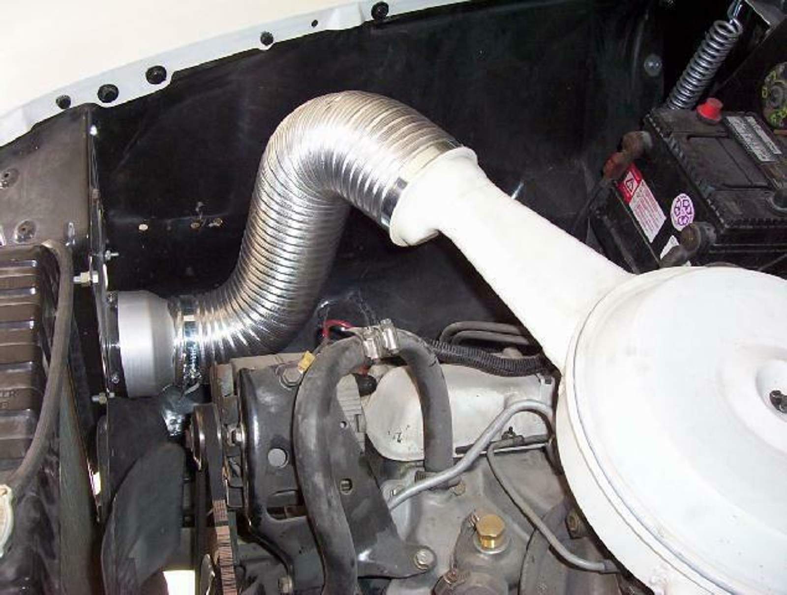

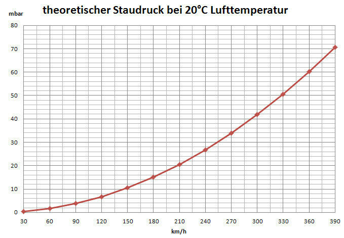

[bild=2]Als Ram Air bezeichnet man im neudeutsch die Staudruckaufladung durch den an der Fahrzeugfront während der Fahrt anliegenden Überdruck. Dieser Überdruck ist bei Alltags-Geschwindigkeiten sehr gering, steigt aber quadratisch zur Geschwindigkeit. Im Straßenverkehr wird man aber über einen Staudruck im unteren zweistelligen Millibar-Bereich wohl nicht hinaus kommen. Bei 200km/h liegen gerade einmal lumpige 19mbar an. Bei 100km/h sind es gar nur noch 4,6mbar. Im Vergleich zum normalen Atmosphärenluftdruck auf Meereshöhe von ungefähr 1013mbar geradezu verschwindend gering. Andere Aufladesysteme wie Turbolader oder Kompressoren bringen mit 600-1500mbar (gemittelt - andere Werte durchaus möglich) Überdruck auch ganz andere Größenordnungen zu Stande. Aber bleiben wir beim Thema - auch Kleinvieh macht bekanntlich Mist.

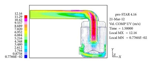

[bild=3]
Dieser Staudruck bildet sich an jeder Fahrzeugfront unterschiedlich aus. An manchen Stellen wird der Überdruck gar zum Unterdruck. Somit ist die Platzierung der Einlassöffnung extrem wichtig um am Ende nicht gar einen negativen Effekt zu bewirken.

Ram Air kennzeichnet sich durch eine Aussaugöffnung in einem Staudruckbereich des Fahrzeugs (bei Porsche gar am Heckdeckel).

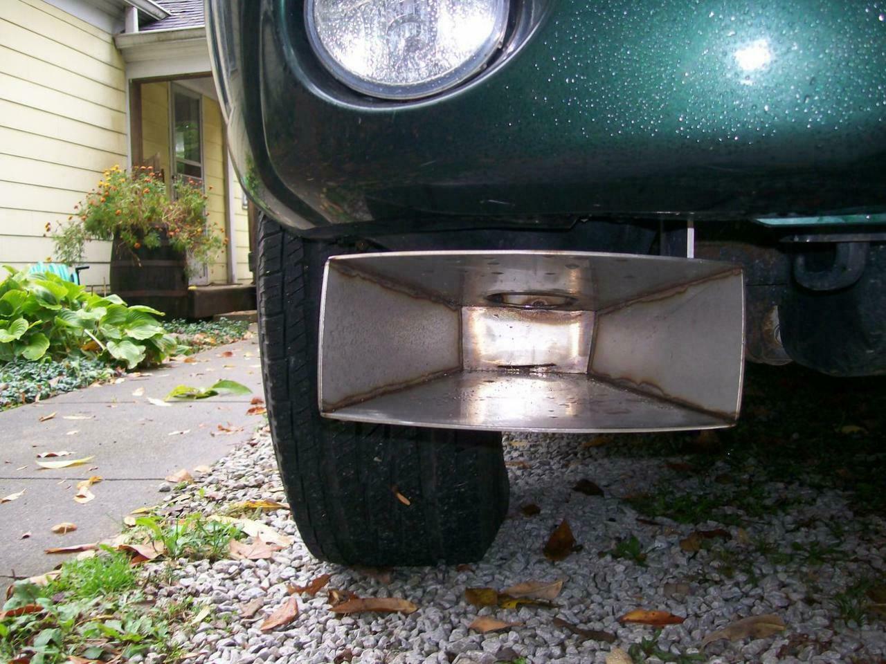

[bild=4]2. Bringt Ram Air nun mehr Leistung?
Ja, ABER das System muss anständig ausgelegt sein. Vor allem bei hohen Geschwindigkeiten kann ein Ram Air System durch den Staudruck zu einer höheren Leistung verhelfen. Allerdings wird diese Mehrleistung durch den Staudruck allein äußerst gering sein - vor allem bei auf öffentlichen Straßen vertretbaren Geschwindigkeiten. Einen entsprechenden, objektiven Test, der gut konzeptioniert und messtechnisch einwandfrei zu sein scheint, findet ihr hier .
Deutlich mehr als der Staudruck wirkt sich die Ansaugung von kühlerer Aussenluft aus. Denn kühlere Luft ist dichter. Somit gelangt mehr Luft in den Zylinder. Positiv wirkt sich Ram Air somit vor allem bei älteren Modellen aus, die ihre Ansaugluft aus dem inneren des Motorraums beziehen. Man erinnere sich nur an die ausladenden Ram Air Lufthutzen und Luftschlitze der amerikanischen Muscle Cars der 6o'er und 70'er Jahre

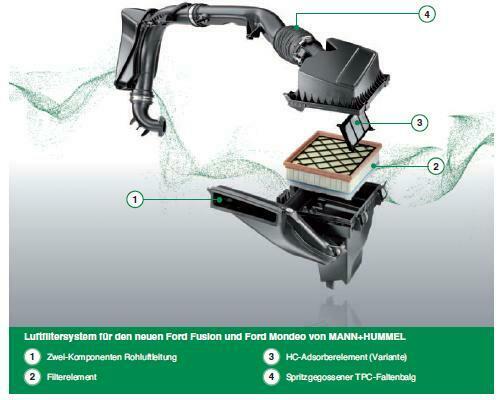

[bild=5]Leider nein! Wer vermutet dass bei einem Benzinmotor MEHR Leistung durch MEHR Luft bei WENIGER Verbrauch geht, sollte sich das grundlegende Luftverhältnis des Ottomotors ins Gedächtnis rufen (14,7kg Luft pro 1kg Kraftstoff = Lambda 1 - Magermixmotoren/Schichtladung u.ä. neumodischer Kram der Einfachheit halber mal ausgeklammert). Mehr Leistung braucht mehr Luft und führt zwangsläufig zu mehr Benzinverbrauch - oder wie es der alte Meister immer sagte: Kraft kommt von Kraftstoff.
Aller Werbung und schwörenden Experten zum Trotz - weniger verbrauchen bei gleichzeitig mehr Power ist simpler Bockmist und gehört ins Reich der Märchen zu den Gebrüdern Ich-Glaub-Aber-Dran.

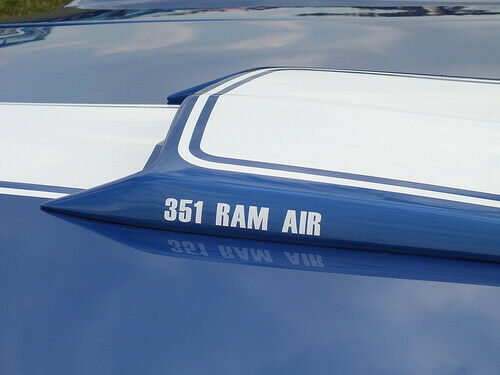

[bild=6]Nun erwartet aber der Tuningfan einen feist fetten Trichter der direkt im Fahrtwind hängt mit ebenso fettem Luftrohr dahinter - viel hilft bekanntlich viel. Aber derartig groß dimensioniert muss es gar nicht sein. Und nebenstehende Konstruktion diene als Negativbeispiel. Diese Vorrichtung wird kaum die Leistung erhöhen - eher die Luftfilterverstopfung durch die angesaugten Unmengen an Straßendreck, Kleingetier und Krabbelgruppen.
Ein großern Trichter bringt leider gar nichts, denn Luft gilt bei legalen Geschwindigkeiten als nicht kompremierbar und verhält sich tatsächlich ähnlich wie eine Flüssigkeit.
Mit dieser Erkenntnis zurück zum Ansaugtrichter-Problem:
Nehmen wir nun als Vergleichsbeispiel einen leeren McDonalds Cola Becher mit Deckel und Strohhalm. Wobei die Cola den Fahrwind darstellen soll, der Stohhalm den Einlasskrümmer (nicht dem Ansaugschnorchel!) und der Becher unseren Zylinder im Motor. Nun füllen wir Cola durch den Strohhalm in den Becher (und nehmen dabei an wir machen das ohne etwas zu verschütten).
Und nun der gleiche Versuch mit einem großen Trichter, den wir schnell füllen. Man wird feststellen, der Becher wird trotzdem nicht schneller voll. Es geht eben immer nur die gleiche Menge durch den Strohhalm.
Würden wir die Cola allerdings vorher schütteln - also Druck erzeugen (wir fahren schnell) - und das ganze ohne Druckverlust in den Strohhalm bekommen, dann hätten wir tatsächlich Ram Cola 😁.
Genauso verhält es sich beim Ram Air. Nicht die Größe des Einlasstrichters ist entscheidend, sondern einzig dass der Einlass da montiert ist,wo Staudruck beim Fahren herrscht UND der Durchmesser den Motor noch frei atmen lässt.

Vielleicht kannst du eine Frage beantworten. Wie sieht es eigentlich bei diesen großen, zur Windschutzscheibe hin offenen, Hutzen aus, welchen Zweck erfüllen diese?
http://www.vfnfiberglass.com/8292%206inchcus.jpg
http://www.e-bodyparts.com/Car-Hoods/Product-Pages/TCAH-93.htm

Denke qwertzuiopasdfg hat Recht. diese sind wohl einzig und allein um den hochbauenden Ansaugbrücken der Ami-V8-Triebwerke den notwenigen Platz unter der Haube zu schaffen. Die rückwärte Öffnung dürfte zudem eher Unterdruck erzeugen und für guten Wärmeabtransport sorgen. Und vlt für eisfreie Scheiben im Winter 😉.

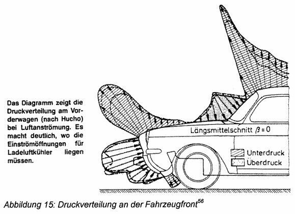

zur motorhaubenhutze
nö. guck dir das diagramm der druckverteilung nach hucho nochmal an😁

zur Hutze:
Prinzipiel lässt das Diagramm vermuten er herrsche da Überdruck ABER ich würde jetzt mal annehmen, dass durch die hoch geschwungene Hutze das Überdruckgebiet an die Rundung verlagert, und hinten durch den Abriss eben eher Unterdruck entsteht.
Wie man an dem Diagramm sieht liegt am oberen Scheibenrahmen dann auch ein Unterdruckbereich durch die Dachkantenüberströmung an, welches den Effekt evtl. fördern würde.
Soweit meine Vermutung. Aber grau ist alle Theorie - man müsste es am Fahrzeug messen um genaues sagen zu können. Deswegen das 'dürfte' 😉.
