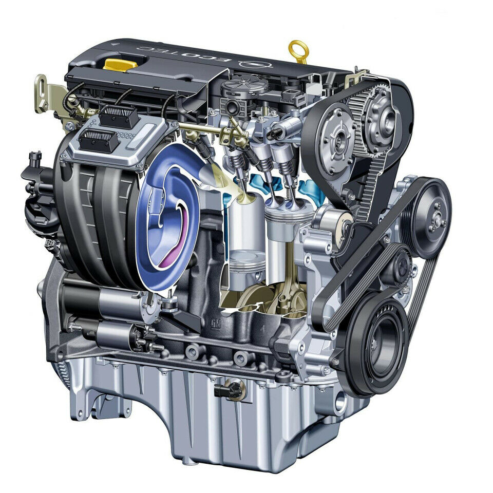

Z18XER im Schnitt (C) Adam Opel AGZ18XER im Schnitt (C) Adam Opel AG

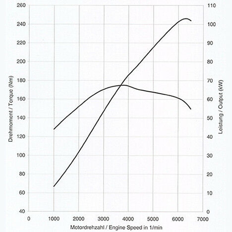

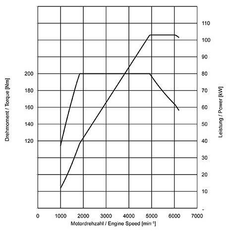

Wir haben einen stabilen Grausgussblock mit Ölkühler, vollvariable Nockenwellen, einlasseitig ein zweistufiges Schaltsaugrohr mit strömungtechnisch sehr günstiger Schaltwalze (soweit ich weiß ist das nach wie vor Stand der Technik und geht nicht wesentlich besser). Abgasseitig einen Standard 4-in-1-Krümmer mit motornahem Keramikkat. Dazu das Standardensemble von Einzeleinpritzung und Zündung.
Das ganze taugt laut Prospekt für gute 140PS/103kW und 175Nm. Für nen 1,8-Liter-Sauger nach wie vor keine schlechten Werte.

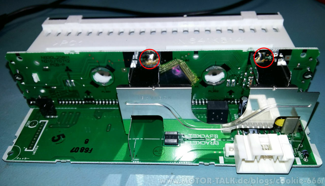

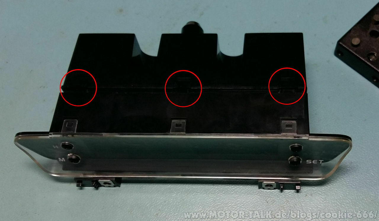

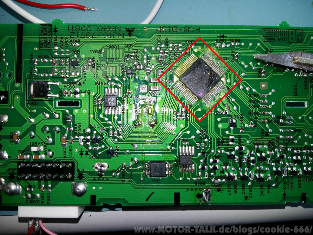

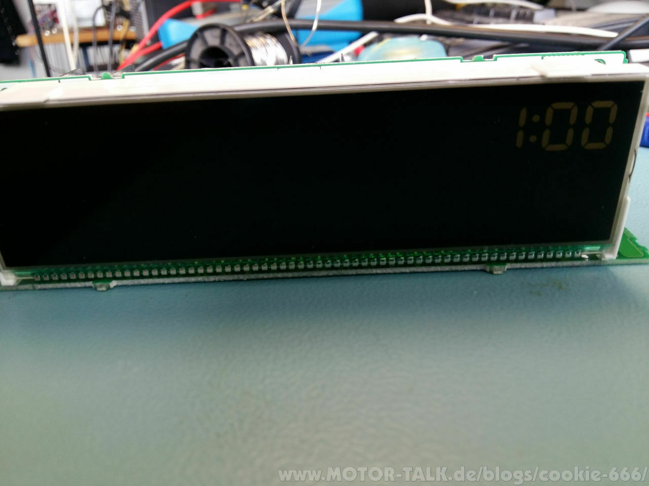

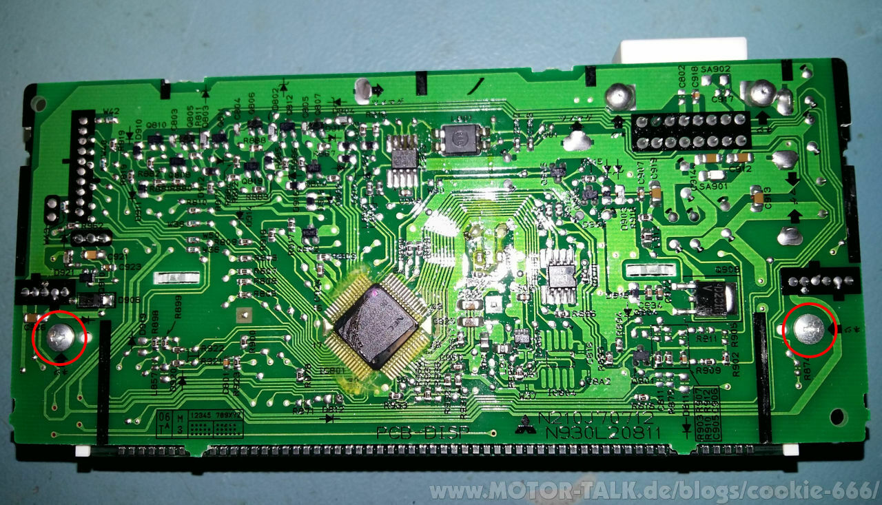

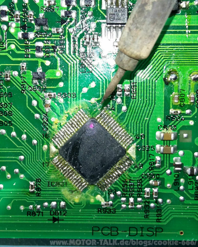

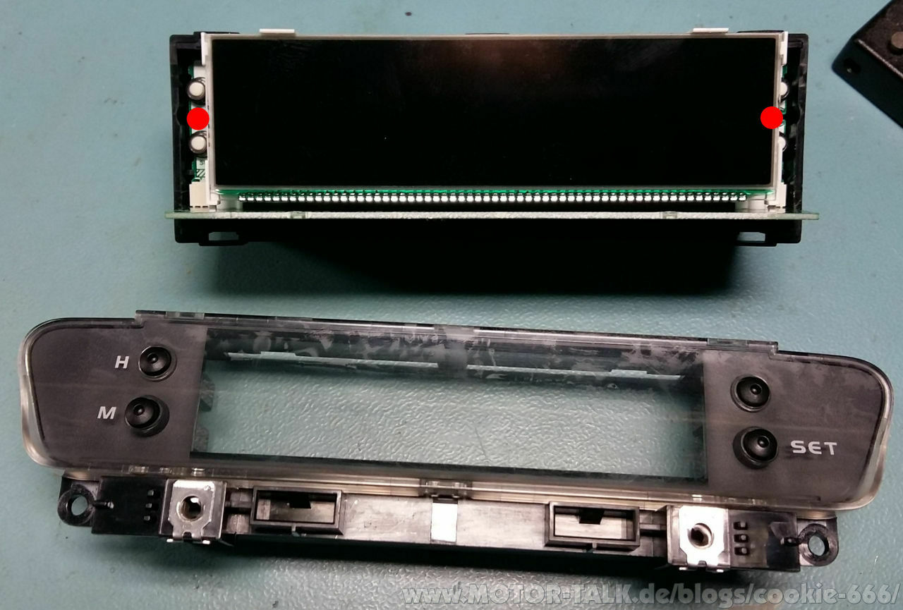

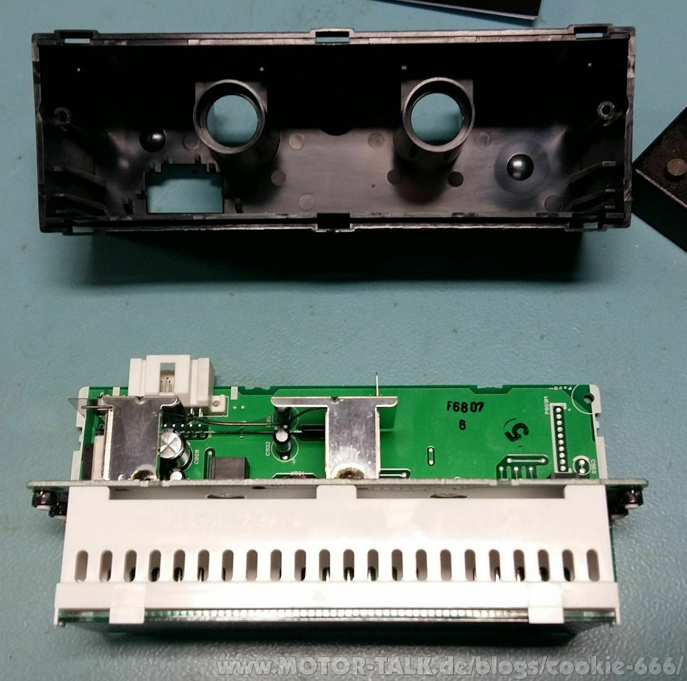

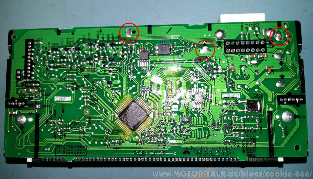

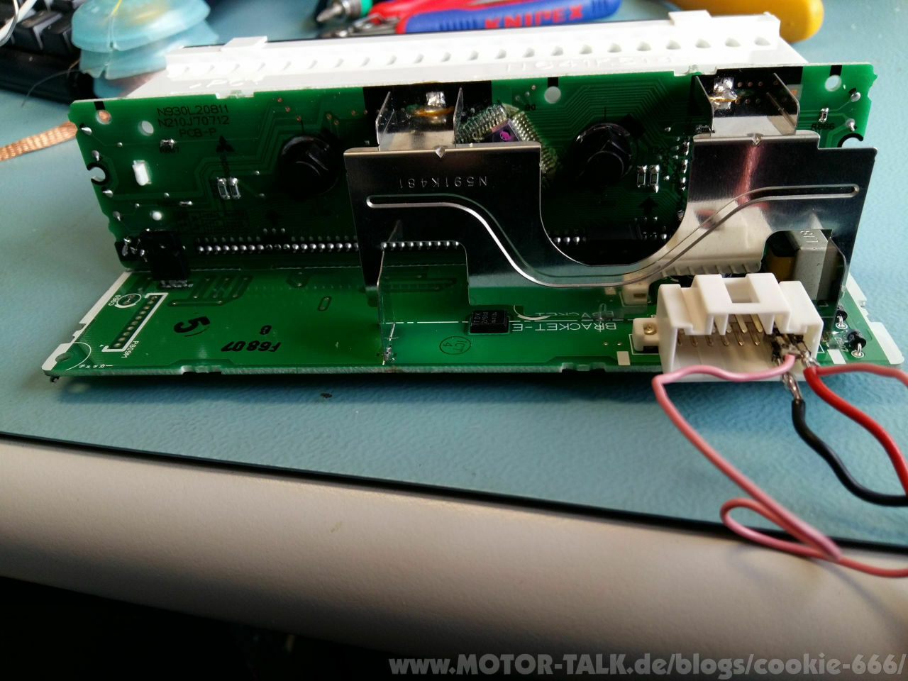

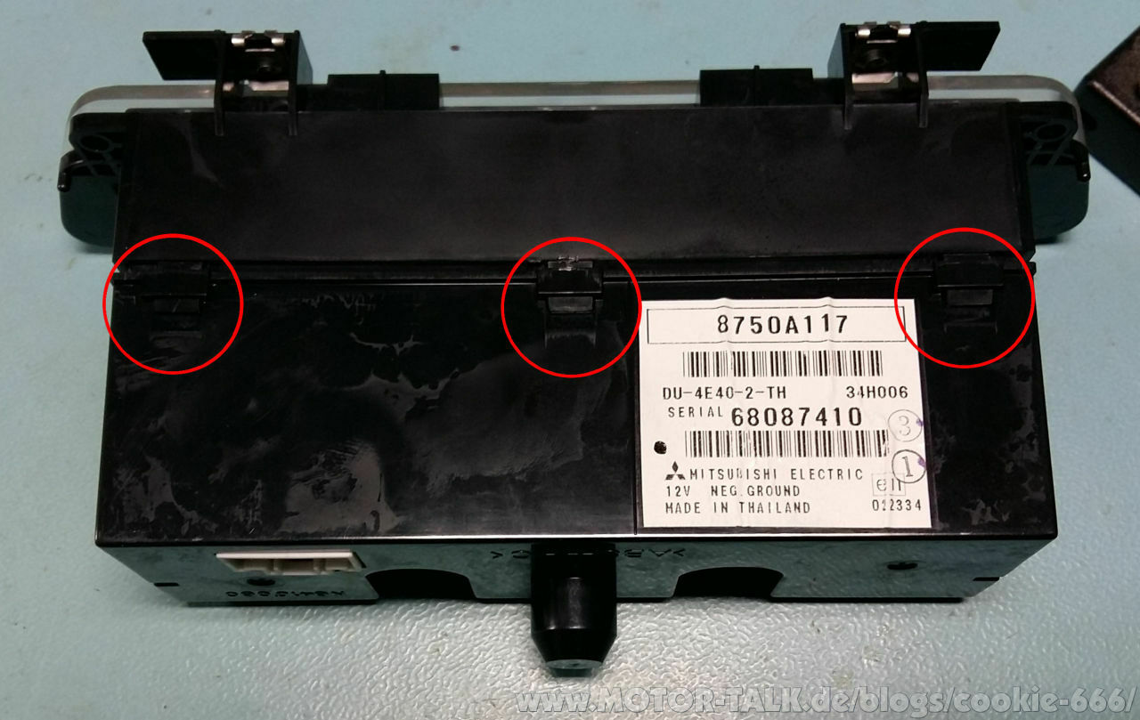

Das Problem ist leider kein Einzelfall. Bei den Mitsubishi Colt der Baujahre 2004 bis 2008 neigen die Bordcomputer zu Totalausfällen. Das Display bleibt plötzlich schwarz. Manchmal kommt es auch kurzzeitig wieder um irgendwann dann für immer zu verdunkeln.
Wenn man das Netz durchforstet, findet man allerhand gut gemeinte Tipps aber wenig hilfreiches.
Also hier meine (erfolgreiche!) Lösung des Problems.

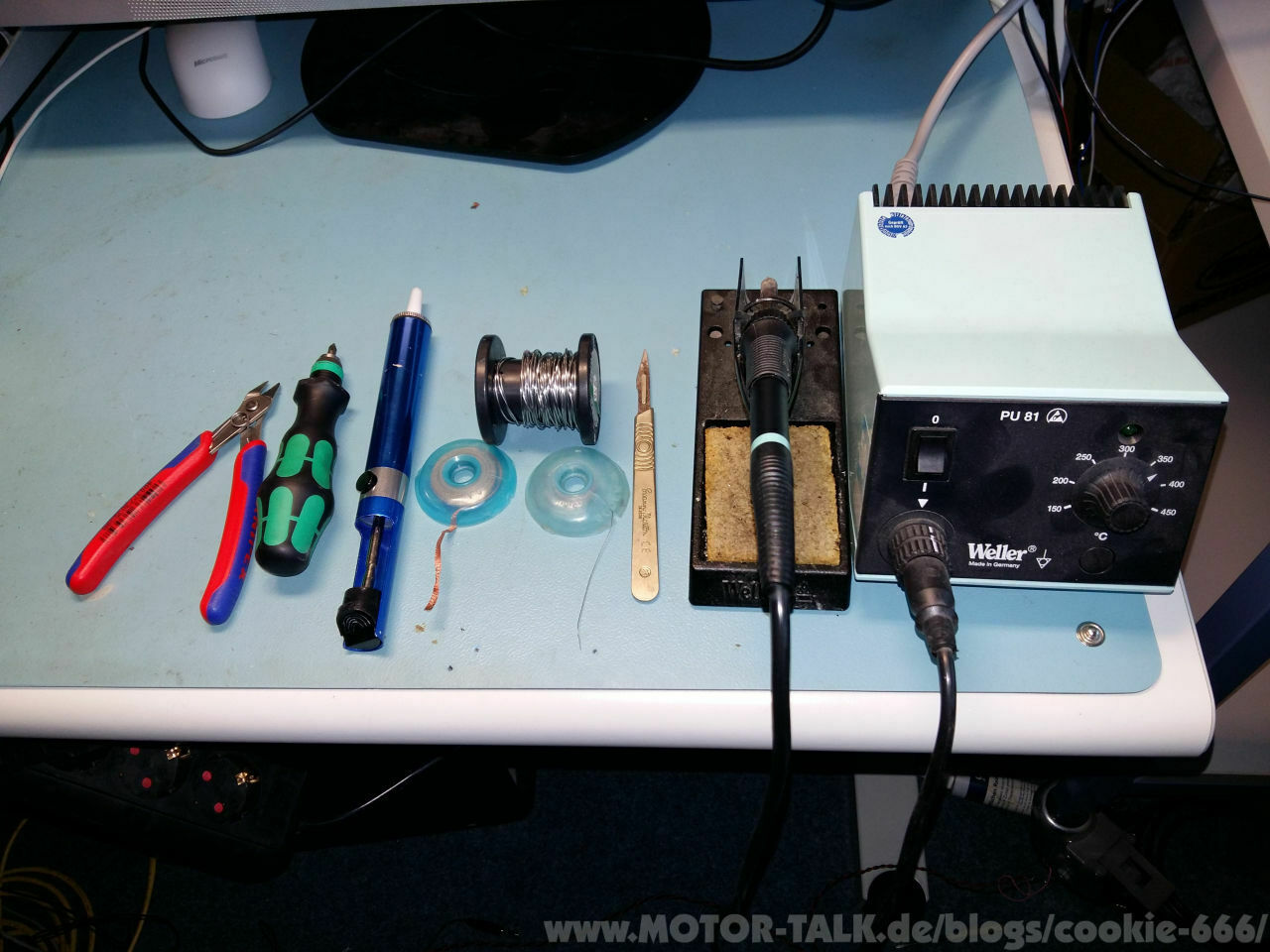

Nachdem sich Stecker, Kabel, Sicherungen und Relais in einwandfreien Zustand befunden hatten, musste der Fehler wohl doch im Bordcomputer (wie auch andere Leitgeplagte berichten) selbst zu suchen sein. Also ausbauen das gute Stück. Eine Anleitung, wie die Mittelkonsole zerlegt werden kann, findet sich im Netz.

Folgendes werkzeug ist dringend zu empfehlen:
Computer ausbebaut? Dann los!
Als erstes die jeweils drei Verriegelungsnasen oben...
...und unten am Gehäuse öffnen und Front abziehen.
Dann diese zwei Schrauben rausdrehen...
...und Platine aus dem Rückteil ziehen. ACHTUNG: ESD Vorschriften beachten! Nach Möglichkeit alles auf ESD Matte und gut geerdet zerlegen. Die ICs sind empfindlich!
ACHTUNG!!! Lösen der Displayplatine ist nicht zwingend erforderlich, aber zum besseren Handling ratsam. Wer sich das zerlegen sparen möchte kann gleich bei *** weitermachen
Dann die Schrauben für das Display lösen
Und anschließend die zwei Lötpunkte vom Masseblech an der Display-Platine lösen
Jetzt lässt sich die Display-Platine nach oben abziehen. Die Stecker befinden sich rechts und links außen. Damit ihr gut weiterarbeiten könnt, empfehle ich euch, das Masseblech ganz zu entfernen. Dazu die drei Lötfahnen an der Hauptplatiene auslöten und rausdrücken. Ist etwas knifflig, aber geht. Wer die Platine auch mit dem Blech gut und sicher einpannen kann, kann sich diesen Schritt auch sparen.

So, jetzt gehts an's Eingemachte. Um den Prozessor der Hauptplatine ist wahrscheinlich auch bei euch ziemlich viel gelblich-tranparente Vergussmasse aufgebracht. Diese mit einem Skalpell VORSICHTIG abkratzen. Die Pins und Lötflächen so sauber wie möglich machen - alles geht aber nicht weg. Hier im Bild mal an drei von vier Seiten gemacht.
Jetzt kommt das Schwierigste. Jeden einzelnen Pin mit einem sehr feinen Lötkolben nachlöten. Gern auch etwas Lötzinn dazu nehmen, ABER passt auf, dass ihr nicht Pins aus Versehen zusammenlötet. Falls es doch passiert - mir jedenfalls immer :D - mit Entlötlitze vorsichtig wieder in Ordnung bringen.
Gut, das war‘s schon. Jetzt am besten erstmal testen. Display wieder aufstecken (Das Masseblech ist dazu nicht zwingend notwendig.).
Außerhalb des Autos könnt ihr euren BC auch autonom betreiben. Pin 7 ist Klemme 30 (Dauerplus) und Pin 8 ist Klemme 15 (Zündplus) und bekommen jeweils 12Volt, Pin 15 ist Klemme 31 (Masse). Gezählt werden die Pins am Stecker von oben links = 1 nach unten rechts = 16.
Damit könnt ihr zumindest die Uhr und die HIntergrundbeleuchtung zum Funktionscheck aktivieren.
Wenn alles funktioniert, ist es ratsam, die vorhin weggekratzte Vergussmasse zu ersetzen (es soll ja auch bei Feuchtigkeit und Staub kein undefinierter Kontakt zwischen den IC-Pins entstehen). Wem anständige Vergussmasse im heimischen Werkzeugschrank fehlt, kann hier getrost etwas Alleskleber benutzen oder mit einem Lackstift die Pins des mit etwas Lack versehen. Das sollte ein Colt-Leben lang ausreichen.
Dann Blech wieder einlöten, alles wieder zusammen- und einbauen. Ich hoffe es war erfolgreich und euer Colt ist wieder fit.

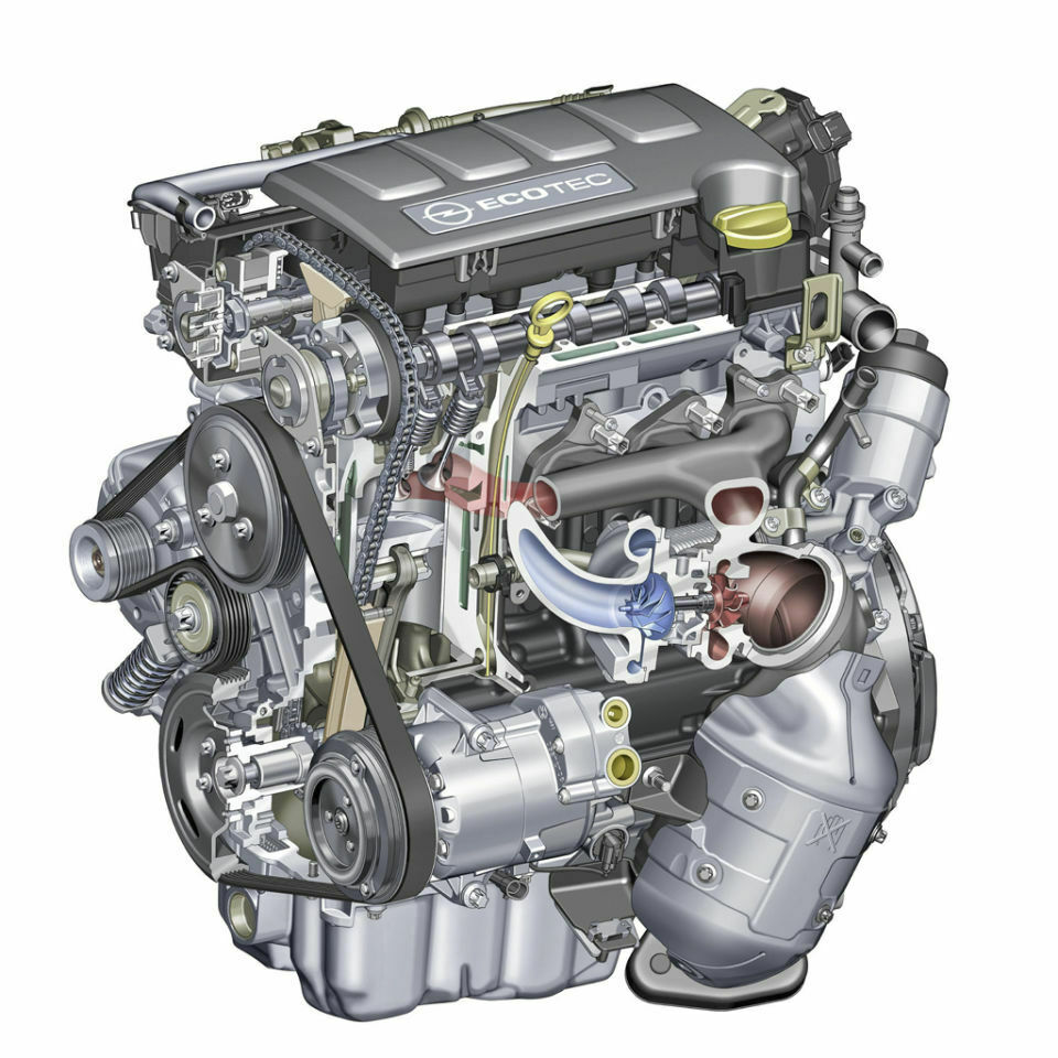

Schauen wir genauer hin. Zum Vergleich ein relativ aktuelles Beispiel anhand des Opel Insignia:
Bezeichnung A18XER A14NET
Schnittbild
Hubraum 1796cm³ 1364cm³
Leistung 103kW (140PS) bei 6300U/min 103kW (140PS) bei 4900-6000U/min
Drehmoment 175Nm bei 3800 U/min (90% zwischen 2200-6200U/min) 200Nm bei 1850-4900U/min
Motorgewicht 119kg 117kg
Beschleunigung 0-100km/h 11,4s 10,9s
Höchstgeschwindigkeit 207km/h 205km/h
Besonderheiten DCVCP, Schaltsaugrohr DCVCP, Turbolader
