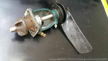

Wie angedroht, hier noch ein paar Betrachtungen zu meinen Kühler-Basteleien.
Während der "Frühlings-Anfahrt" hatten wir Kühlungs-Probleme am 1929er Tudor bei Bergfahrten mit Anhänger.
Grundsätzlich kann das verursacht werden durch :
- Vergasereinstellung (ich hab nichts geändert)
- Zündungseinstellung (Ich habe unterwegs den Verteiler komplett getauscht und das hat am Problem nichts verändert)
-Kühlwasser
-Kühler
-Wasserpumpe
Wir PIPD schon sagte, ist die Vorkriegs-Technik sehr grau
..... und zwar für Alle
..... besonders für mich 😕
Man muss neugierig sein und geduldig Alles betrachten und nachdenken und schon kommt ne Lösung.
Gut - ein bisschen Teile-Versuchstauschen kann da auch helfen - Das machen die Werkstätten für moderne Autos auch gerne und lassen den Kunden für die Ahnungslosigkeit der Profis bezahlen 😎
Also hab ich direkt nach der Frühlingsanfahrt :
- ...das Kühlwasser abgelassen.
Das ist klar, sauber, durchsichtig und hat die Farbe vom Frostschutz.
Das ist perfekt.
- ...weil das Wasser weg ist, schaue ich halt mit nem elektronischen Endoskop (die sind alle GROTTEN-SCHLECHT) in den Kühler und finde, dass da wieder Kühlkanäle verstopft sind.
Also Kühler ausbauen.... ca 4 Stunden !!!!
Gut dass mir eh langweilig ist.
Ja- es gibt Arbeiten die an den Vorkriegsautos sehr aufwendig sind.
Weil der Kühler eh draussen ist, nimmt man noch schnell die Wasserpumpe raus um zu kontrollieren, ob die noch "schön" ist. Ja - die ist noch schön...und der Propeller sitzt noch fest und die Welle ist Spielfrei.
Ich flexe den Kühler-Wasserkasten oben auf und bin geschockt, wie stark die Kanäle nach 6 Jahren (so alt ist der Kühler) schon wieder verstopft sind. Das sah mit dem Endoskop noch nicht mal soooo schlecht aus. Das verstopfende Material ist ein feuchter Brabs, der sich zum größten Anteil aus magnetischen Rostprartikeln (aus dem Motor) zusammensetzt. Ich schätze dass 40% der Kanäle ZU sind und dann braucht man sich über Temp-Probleme bei Bergfahrt mit Anhänger nicht zu wundern. Wie könnte man eine Brabs-Lösende Chemikalie finden? Wer weiss was ??
Also gut. Plan B ist es, den brandneuen Brassworks-Kühler (=Nobelmarke) zu verbauen, der schon länger original verpackt in der Garage wartet .... Im Beipackzettel lesen wir dass so ein Kühler keinesfalls länger verpackt herumstehen soll, weil da irgendwelche (vom Löten ausgelösten) chemischen Prozesse ablaufen könnten ...
