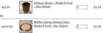

ich versprach noch ein Fiedbag zum ewig undichten Krümmerflansch am Auspuff Rohr:
Für die Mitlesers: Wir hatten beide mit den verschiedensten Maßnahmen...u.a. GunGum versucht die Andockung des
Krümmers am Rohr dicht zu bekommen... da diese Stelle auch die vordere Topffhalterung ist... arbeitet das stets in Längsrichtung.
Ich habe in USA Georgia das Rohrstummel Inlett und die Kupferdichtung besorgt. Beides Passt perfekt, ja auch die Cu Dichtung auf den inneren Rohrstummel.
Fazit nach 150 km bei 75 km/h: Da brennt nichts mehr durch ! PERFEKT, das Rücksprotzen im Auspuff ist ebenfalls weg, weil kein O² mehr dafür zur Verfügung steht, bzw. Falschluft im Abgasstrang.
Wer es auch beklagt, bei Snyders und Consorten, diese 2 Teile für 6 $ besorgen (Bild m Partno. stammt von MIKES)
