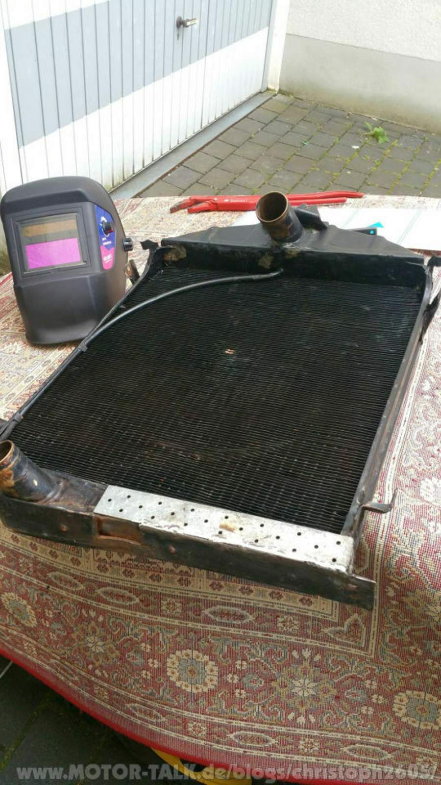

Während der "Frühlings-Anfahrt" hatten wir Kühlungs-Probleme am 1929er Tudor bei Bergfahrten mit Anhänger.
Grundsätzlich kann das verursacht werden durch :
- Vergasereinstellung (ich hab nichts geändert)
- Zündungseinstellung (Ich habe unterwegs den Verteiler komplett getauscht und das hat am Problem nichts verändert)
-Kühlwasser
-Kühler
-Wasserpumpe
Wir PIPD schon sagte, ist die Vorkriegs-Technik sehr grau
..... und zwar für Alle
..... besonders für mich 😕
Man muss neugierig sein und geduldig Alles betrachten und nachdenken und schon kommt ne Lösung.
Gut - ein bisschen Teile-Versuchstauschen kann da auch helfen - Das machen die Werkstätten für moderne Autos auch gerne und lassen den Kunden für die Ahnungslosigkeit der Profis bezahlen 😎
Also hab ich direkt nach der Frühlingsanfahrt :

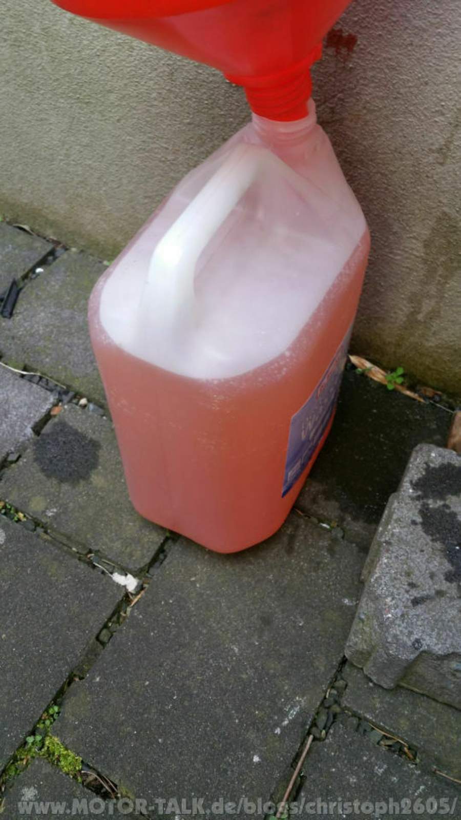

- ...das Kühlwasser abgelassen.
Das ist klar, sauber, durchsichtig und hat die Farbe vom Frostschutz.
Das ist perfekt.
- ...weil das Wasser weg ist, schaue ich halt mit nem elektronischen Endoskop (die sind alle GROTTEN-SCHLECHT) in den Kühler und finde, dass da wieder Kühlkanäle verstopft sind.
Also Kühler ausbauen.... ca 4 Stunden !!!!
Gut dass mir eh langweilig ist.
Ja- es gibt Arbeiten die an den Vorkriegsautos sehr aufwendig sind.
Weil der Kühler eh draussen ist, nimmt man noch schnell die Wasserpumpe raus um zu kontrollieren, ob die noch "schön" ist. Ja - die ist noch schön...und der Propeller sitzt noch fest und die Welle ist Spielfrei.
Ich flexe den Kühler-Wasserkasten oben auf und bin geschockt, wie stark die Kanäle nach 6 Jahren (so alt ist der Kühler) schon wieder verstopft sind. Das sah mit dem Endoskop noch nicht mal soooo schlecht aus. Das verstopfende Material ist ein feuchter Brabs, der sich zum größten Anteil aus magnetischen Rostprartikeln (aus dem Motor) zusammensetzt. Ich schätze dass 40% der Kanäle ZU sind und dann braucht man sich über Temp-Probleme bei Bergfahrt mit Anhänger nicht zu wundern. Wie könnte man eine Brabs-Lösende Chemikalie finden? Wer weiss was ??
Also gut. Plan B ist es, den brandneuen Brassworks-Kühler (=Nobelmarke) zu verbauen, der schon länger original verpackt in der Garage wartet .... Im Beipackzettel lesen wir dass so ein Kühler keinesfalls länger verpackt herumstehen soll, weil da irgendwelche (vom Löten ausgelösten) chemischen Prozesse ablaufen könnten ...
Zunächst mal entferne ich die Lot-Reste, die in den Wasserkästen herumklimpern und die im Betrieb garantiert wieder zu einer Anfangs-Grund-Verstopfung des neuen Kühlers führen würden 😠

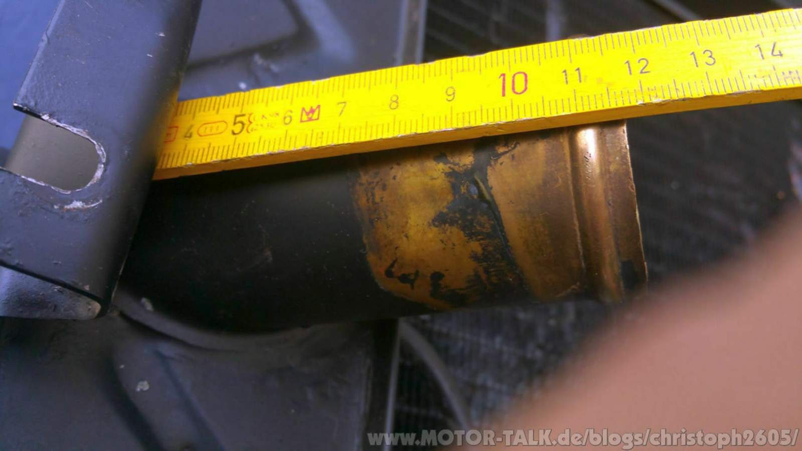

Beim Einbau-Versuch stelle ich fest, dass die Wasser-Anschlüsse einen anderen Winkel haben und DIESER Kühler keinesfalls in mein Auto passen wird. Doch - Der ist als 1928/1929 ausgezeichnet...
Jetzt könnte ich einen anderen Wasserflansch an meinen Motor dranschrauben, WOZU MAN ALLERDINGS DIE KOPFDICHTUNG LÖSEN MÜSSTE. Das werde ich sicher nicht tun.
Also wird der neu-teure Kühler wieder eingelagert (Ja ich könnte 3 Millionen Briefmarken draufpappen und an den Hersteller in USA zurückschicken , oder ich könnte ihn wegwerfen).
Also suche ich Plan C .
Plan C heisst Stefan und mit ihm gemeinsam wird der vor einem guten halben Jahr aufgeschnittene und gereinigte Originalkühler wieder zugelötet. Das ist erstaunlich langwierig und wir haben Spass.
Gut :
- dass Stefan für solche Aktionen immer Zeit hat und
- dass der Umbau seines Hauses an solchen Tagen zur Priorität C wird.
JEDER SOLLTE EINEN STEFAN HABEN 😛😉
Der Einbau vom zugelöteten Kühler (wieder alleine) dauert lange und danach bemerke ich, dass der Grundträger des Kühlers gebrochen ist. Da verbiegt sich bei jedem Rütteln am Kühler der Wabeneinsatz.
Also wird Alles wieder ausgebaut und unten an den Grundkörper ein Winkelblech angeschweisst.
Danach wird (weils einfach schöner ist) der untere Wasserkasten an den unteren Träger angelötet und danach wird alles lackiert.
Zusätzlich hab ich nen GANO-Wasserfilter eingebaut, der nach dem Prinzip einer Fisch-Reuse
angeblich Klümpchen aus dem Kühlwasser filtert. Ich werde berichten.
Zusätzlich habe ich über die Wasseröffnung im Kühler 2 Magnete in den oberen Wasserkasten eingehängt. Die sollten m.E. Rost einfangen und weil die Magnete an Schweissdraht hängen, werden die herausziehbar sein. Ich werde berichten.
Hoch-Spannung liegt auf der Frage, ob denn der ganze Mist hinterher noch dicht ist.
Wir haben Gestern bei mehreren Testfahrten über die genauso lange wie steile Saalburg-Rampe (B456 zwischen Bad-Homburg und der Saalburg) beschlossen,
- Dass der Kühler wieder ok ist und
- Dass wir ohne Anhänger in den Urlaub zu fahren. Es wird also wieder eng im Auto.
Schauen wir mal - Donnerstag gehts los - ich werde berichten

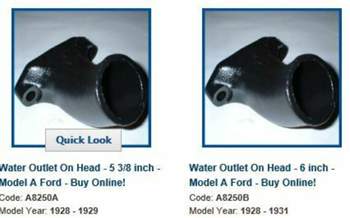

es existieren für den A - 3 verschieden Outlet Ausführungsnippel für den 29 er!! Wechseln kommt für Dich nicht in die Tüte (weil 2 Kopfbolzen gelöst werden müssen) - ich hatte auch den falschen OUT Let, ich musste ihn aber einwechseln, wegen Bruch des Bolzen Auges und hatte dann den FALSCHEN Outlet mit weichem Kühlwasserschlauch angeschlossen, das ging problemlos. (und ist seit 500 km an der Kopfdichtung dicht !)
Überlege gut, ob der Edelkühler nicht doch noch eingewechselt werden sollte.....
meint mit bestem Gruss HARVEY51 (siehe die 3 Nippel von Mikes aus Georgia)
Mon May 21 17:52:38 CEST 2018    |    Christoph2605
Hi XG 30 Danke für Deinen netten Kommentar 🙂 . Ja - Kühlung ist immer ein Thema. Wir Vorkriegsfuzzies sind schnell gequält, weil wir drucklos kühlen und da ist halt bei 100`C der Bart ab bzw das Wasser "weg" 🙄
Hi Harvey. Danke für die Info 😛 Was für nen "weichen" Schlauch verwendest Du??? Schick mir mal ein Foto ... (per mail?) Wo hast Du den her ? Brauche input.... (ich lerne noch) 😁
