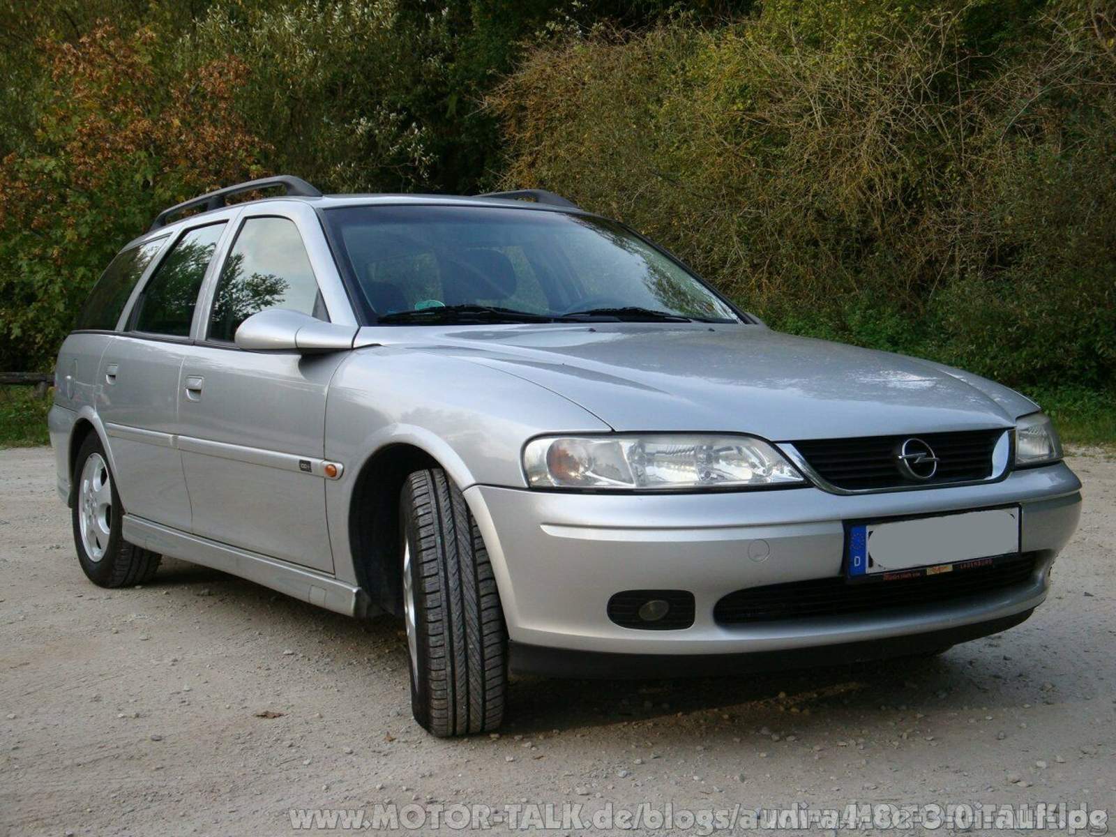

hier die Vollkostenrechnung meines ehemaligen Vectra B auf LPG, der ist nun verkauft.
Anschaffung: 12/2002, 9000€, Kilometerstand 66.800, 3 Jahre damals alt.
Gasumbau: 5/2003, Kilometerstand 71.000
Verkauf: 11/2009, 2600€, 217.000 gelaufen.
Wartungskosten, Verschleißteile, Instandhaltung in der Zeit (Scheckheftgepflegt, incl. kosmetischer Reparaturen): 7000€ incl. 2600€ Gasumbau, incl. 800€ für ca 4-5 reparierte Parkrempler mit jeweiliger Unfallflucht. Den jeweils Flüchtigen wünsche ich Krätze und zu kurze Arme.
Kraftstoffkosten laut Spritmonitor: 6,49€/100 km dank vieler Fahrten mit superteurem süddeutschen Sprit als Fernpendler. Lokal wären es 5,70€/100km gewesen.
Versicherung und Steuer: ca. 400€ jährlich im Mittel bei ca 22 Tkm Jahresfahrleistung.
Vollkosten des Vectra B: 17,5 Cent/km. Glück gehabt muss ich sagen, bisher mein bester Wagen. Sparsam, wg. Gas billig beim Sprit und eigentlich recht frei von teuren bzw. kapitalen Problemen. Fast alle "teuren" Inspektionen waren auf Verschleißteile wie Bremsen, Auspuff, Krümmer (bei Opel "Verschleißteil") oder am Ende die Klima zurückzuführen. Alleine in diese hab ich 1000€ gesteckt *grummel*. Mit Benzin wäre ich je nach Verbrauch bei etwa bei 20,5 bis 21,0 Cent/km gelandet. Die Gasanlage hat unterm Strich abgerundet etwa 4000€ geringere Ausgaben für Kraftstoff verursacht, Einbaukosten nebst Mehrerlös beim Verkauf bereits berücksichtigt.
Bei 150.000 gefahrenen Kilometern sind das Gesamtausgaben von aufgerundet 4000€ p.a. gewesen. Teures Vergnügen trotz des preiswerten Fahrzeugs. Vor allem, da ich trotz viel Dusel mit dem Kauf lediglich 15 Cent je gefahrenem Kilometer (bzw. 30 Cent je Entfernungskilometer) bei der Steuer absetzen kann. Anteil beruflich bedingter Fahrten: recht genau 82%.
Scheiss Finanzamt, die sollten selbst die Autos bauen bzw. den höheren B-Beamten/Politikern als Dienstwagen stellen, die das Finanzamt bereit ist Otto Normal auch zu bezahlen. 15 Cent/km schafft _vielleicht_ ein gebrauchter Fiat Panda mit LPG/Erdgas.
