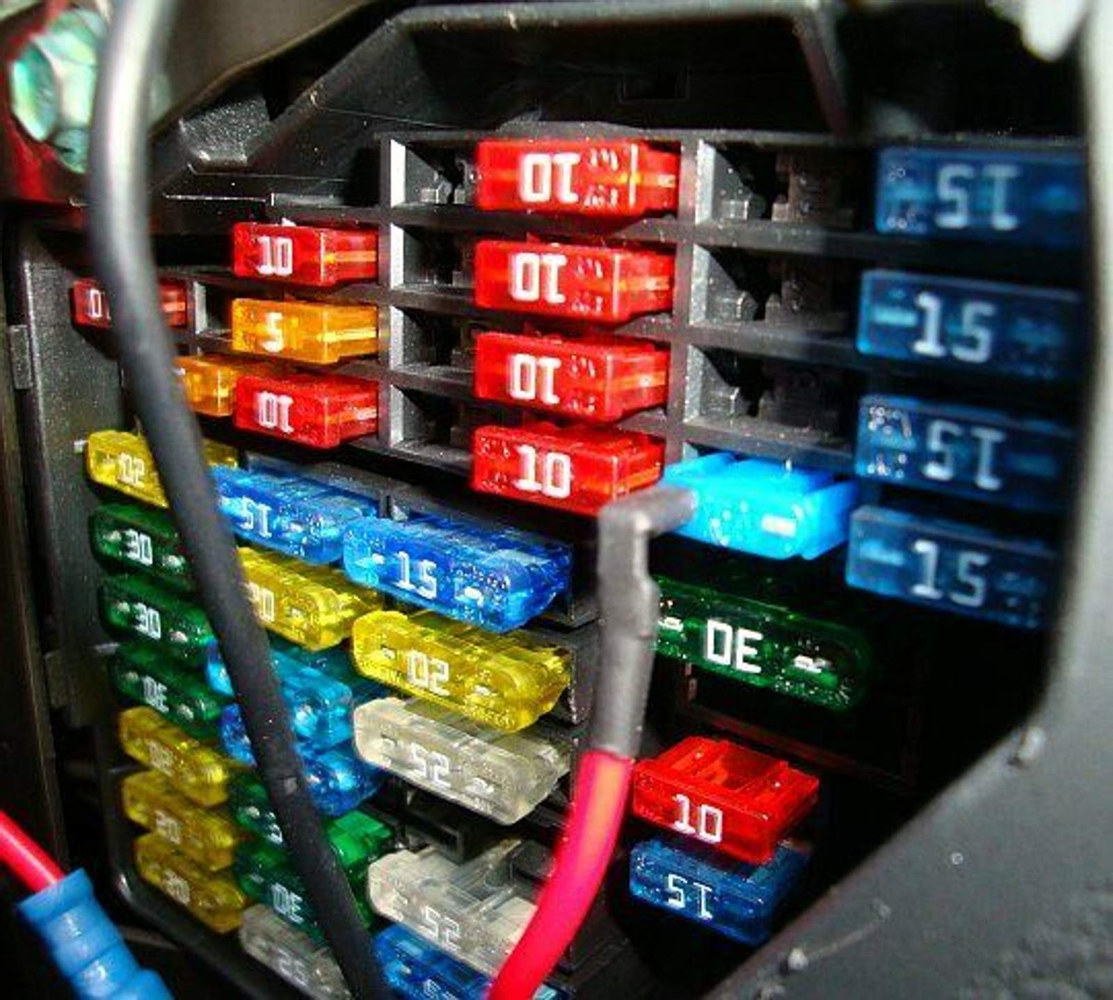

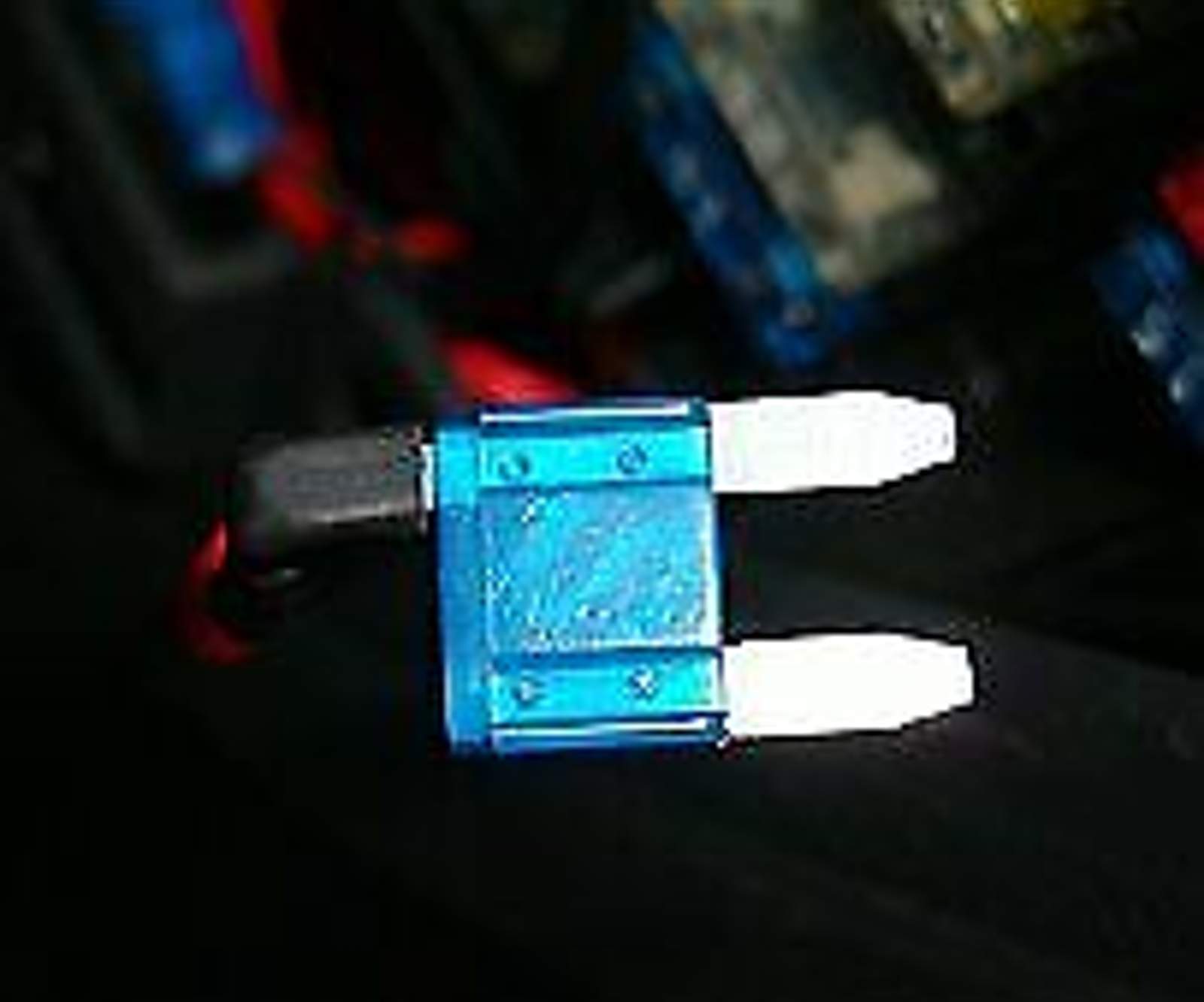

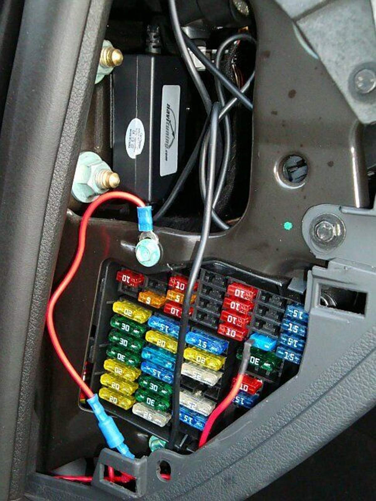

Für alle, die ein kleines Navi an Mini-USB betreiben (u.a. für Gastankstellen-POIs) und sich im A4/8E über den Zigarettenanzünder nebst rumfliegenden Kabel ärgern hätt ich eine kleine elegante Lösung zusammengebastelt.
[bild=1][bild=2][bild=3]Man "stehle" sich ein Zündplus aus dem Sicherungskasten. Ok, das ist nicht neu. Fieserweise sind die üblichen Kandidaten wie "Freisprecheinrichtung" bei meinem 8E/MJ2003 weder mit einer Sicherung bestückt noch ist der Sicherungshalter (also die Gegenseite) mit Kontakten versehen (darauf hatte ich spekuliert). Also ist dort kein Zündplus abgreifbar. Allerdings hab ich an der Nebelschlussleuchte ein Zündplus gefunden, das ist eine 15A Flachsicherung (blau). Diese wird durch die Spezialsicherung mit Abgriff ersetzt, ich hab das Exemplar von Dietz genommen (Artikel 30725). Dieses hat auch in der abgehenden Leitung eine eigene 1A Sicherung verbaut - das reicht für einen 12V auf Mini-USB Adapter. Also haben wir von diesem Punkt aus einen mit 1A abgesicherten Zünd-Plus, der geht an den Pluspol des Netzteils (rote Leitung).
Der Minuspol bzw. die Masse des Netzteils (schwarze Leitung) geht mittels eines gekrimpten U-Anschlusses direkt an/unter die dicke Schraube in der Mitte - bitte nicht wundern, hab da aus Faulheit einen roten Kabelrest genommen, schwarz oder blau wäre didaktisch besser. Hab ein paar Bilder angehängt, ich denk das ist eindeutig. Die freifliegenden Kabel wurden am Ende noch mit Kabelbindern befestigt.
Das Netzteil im Plastik-Gehäuse wird einfach mit doppelseitigem Klebeband innen am Armaturenbrett "befestigt" (ich hoffe, es hält). Das Kabel des Netzteils mit dem Mini-USB Stecker wird nach oben zwischen Armaturenbrett und der Verkleidung der A-Säule aus einem kleinen Spalt herausgeführt, das wars. Kein bohren/feilen oder sonstwas nötig. Hab das Navi mit seinem Saugnapf direkt links an der A-Säule installiert, also sind es sehr schön kurze Kabel. Zündung an heisst nun "Navi an", so wie es sein sollte.
Benötigte Kleinteile: Ein paar isolierte Krimpverbinder (alternativ löten und Schrumpfschlauch), etwas doppelseitiges Tape, ein paar Kabelbinder, einen U-förmigen Krimpanschluss um die Masse hinter der Schraube anzuschließen. Das hat jeder Baumarkt, alternativ geht auch ein KFZ-Verbinder Set von ATU (lag bei mir noch rum).
Die 12V auf Mini-USB Box hab ich von Navituning.com und ist eigentlich fürs Nüvi am Motorrad gedacht (http://www.navituning.com/meldungen/1/23/nuevi-am-motorrad/), kann aber auch andere Geräte mit Versorgung über Mini-USB speisen. Die "Vampirsicherung" ist heißt amtlich "Dietz Mini Flachsicherung 15A mit Abgriff (30725)", ist ebenfalls aus dem Netz bestellt. Wahrscheinlich gibts günstigere Quellen, aber diese taugen.
Nachtrag: Bitte einen Blick in den Sicherungskasten werfen, ob die NSL tatsächlich dort mit einer Sicherung bestückt ist. Das muss je nach Ausstattung nicht sein wie ich einem Beitrag entnommen hab, könnte auch passieren, dass die woanders drüber läuft. Ansonsten geht auch eine andere 15A Sicherung, aber ob die Zündplus führt...
