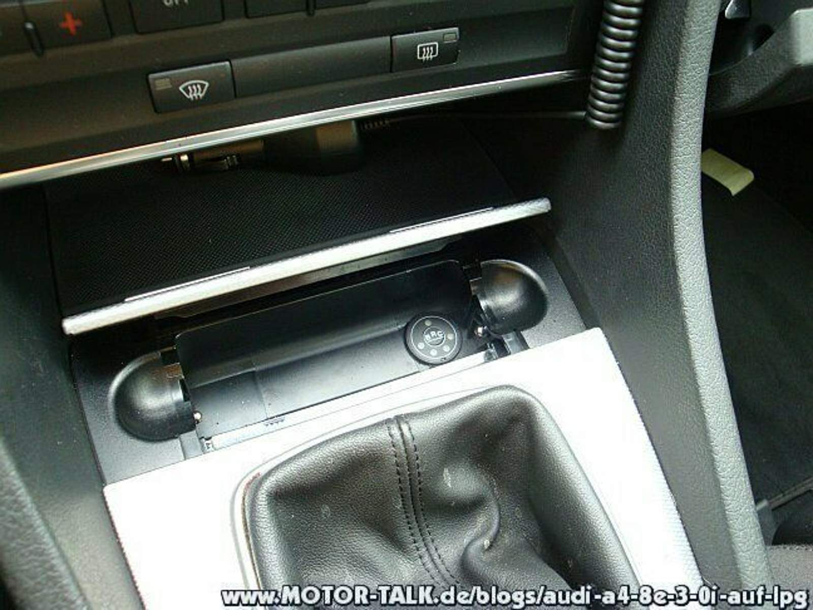

Umschalter im AschenbecherUmschalter im AschenbecherDas Fahrzeug startet noch auf Benzin, aber schaltet automatisch auf LPG um, der Umschalter ist im Aschenbecher versteckt. Ist das Kühlwasser warm (ca 30 Grad) erfolgt die Umschaltung auf Gas binnen ca 2 Sekunden Zylinder für Zylinder und völlig ruckfrei. Diese Temperatur scheint noch reduziert werden zu können, aktuell ist das mit wenigen hundert Metern Strecke und damit marginalem Spritverbrauch völlig ok. Bei betriebswarmem Motor (wie z.B. nach dem Einkaufen) erfolgt die Umschaltung bereits wenige Sekunden nach dem Start. Eine Gasstart-Funktion bzw. Zwangsumschaltung wie bei der LandiRenzo und damit eine Umschaltzeit nahe bei Null habe ich noch nicht gefunden, wäre schön wenn das auch noch gehen würde.
Im Fahrbetrieb ist bisher keinerlei Unterschied zwischen Gas und Benzin spürbar, egal in welchem Drehzahl- und Lastbereich, genau so sollte es sein. Wie bereits beim Vectra beobachtet scheint der Motor bei ganz niedrigen Drehzahlen und hoher Last sogar etwas besser zu gehen.
