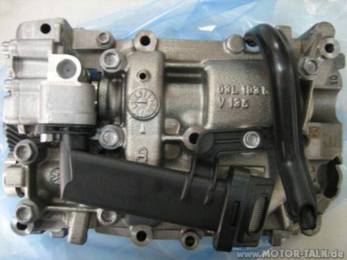

hat schon mal jemand von kaputten Zahnräder´n an der Ölpumpe beim 2,0l TDI 103 KW 140 PS gehört?
Der Schaden soll angeblich im 3. Jahr entstehen ( meist nach der Garantie ).

Ja, ist mir vor zwei Wochen passiert. Fahrzeugalter 3 Jahre und 6 Monate, Kilometerstand 98.060. Nach der raparierten Ölpumpe (kulanz wurde von VW abgelehnt) war nachher noch als Folgeschaden der Turbolader defekt. Die VW-Werkstatt hatte mich mit dem "fiependen" Turbolader vom Hof gelassen, da ich ja "einstweilen" ein fahrbereites Fahrzeug hätte. Ich bin ca. 50 Kilometer gekommen, dann mit dem Abschleppwagen wieder zu VW. Jetzt ist der Turbolader ersetzt und die Werkstatt hatte nochmal mit VW gesprochen. Jetzt gibt es 50 % für Material und Arbeit. Eine Rechnung habe ich allerdings noch nicht gesehen.

bei mir ist es jetzt auch soweit. BJ 9/2007, 140PS PD mit 85tkm. Ölpumpe + Antrieb eben dieser wird getauscht. Gott sei dank keine weiteren Schäden am Motor und Turbo, wobei ich diesen noch genauer überprüfen lassen will (geht das überhaupt? oder ist beim Turbo entweder er funkt oder eben nicht? oder gibts hier ein "dazwischen"?). Nachdem die Öldruckleuchte aufgeleuchtet hat bin ich gleich zu VW und der Öldruck ist zu niedrig. Ohne nachzufragen bietet VW mir 70% Kulanz, wobei ich denke nur auf das Material weil danach noch ca. 1000 € offen sind, diese aber durch meine privat abgeschlossene Garantie abgedeckt werden.

war heute bei vw. schaden: ölpumpenantriebswellenmodul muss getauscht werden. was das alles ist werde ich sehen wenn es fertig ist. kosten: 1800 €, davon ca. 1100 € material, 700 € arbeitszeit. auf das material gibt es von vw ohne zu fragen 70% kulanz. für mich zu wenig, vor allem nur material, und das bei einem so bekanntem problem (wobei ich eh eine garantie hab, aber egal).
mein nachbar hatte das gleich desaster genau vor einem monat! bj 05/2006, nur er hat schon 180 tkm drauf und 0 kulanz. und jetzt das beste: er hat es sich selbst gemacht. materialkosten 6 € (!!!!!). es muss eigentlich nur ein 6kant bolzen getauscht werden nicht mehr (gut, er musste noch den turbo tauschen wg. fehlender schmierung)! und das ist die eigentlich frechheit! würde vw beim service diesen scheiss bolzen tauschen, täte es ihnen "nix" kosten und kunden wären zufrieden...

Naja nicht ganz. Richtig ist das der Bolzen zwischen Ölpumpe und Ausgleichswellenmodul sitzt (ist der Antrieb der Ölpumpe). Der Tausch des Bolzens dürfte bei dir aber nichts bringen, da die Welle wahrscheinlich schon kein 6 Kantloch mehr hat - sondern annähernd Rund sein wird. Und diese eine Welle vom Ausgleiswellenmodul gibts nicht einzeln.
Wenn du dann noch mehr Pech hast, dann ist noch das alte Modul mit Kettenantrieb drin. Das gibts auch nicht mehr, sondern nur noch per Zahnrad. Um das zu verbauen muss dann noch auf die Nockenwelle ein neues Zahnrad drauf. Und zu guter letzt passt dann auch die Ölwanne nicht mehr - muss dann auch noch neu.
Und das sind bei weitem keine Einzelfälle, VW schiebts gern auf die Ölpumpe. Die Problematik ist Ihnen aber sehr bekannt.
MAn kann also allen TDI Fahrern der ersten MJ nur raten unbedingt beim ZR Wechsel mal die Ölwanne abzunehmen.

ich hab alle teile meines nachbarn gesehen. der bolzen war abgenutzt. sonst war alles ok. der rest dürfte härter als der bolzen sein.

Dann hat er aber glück gehabt, ich kenne es bisher nur so, das es die Welle zerlegt hat und nicht den Bolzen.
Und sie haben doch schon einiges geändert, der Bolzen ist mittlerweile schon 3 generationen weiter und auch das modul ist neu.
Wird beides auch noch im aktuellen CR-Motor verbaut.
Und die "paar" Fälle der/des ersten MJ geht entweder auf Garantie oder man sitzt es aus.

bei mir wurde das Modul schon getauscht, kann ich irgendiwe sehen, was für eins dann verbaut wurde?
Wenns getauscht wurde, dann die Zahnradvariante.
Also kann man da sicher sein, das es jetzt in Ordnung ist?
Der Tausch war schon 01/2008
ich denke ja! aber wenn du den nächsten Ölwechsel anstehen hast, nimm halt die Ölwanne mal ab.
