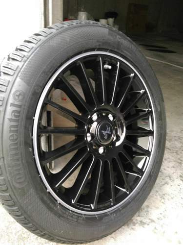

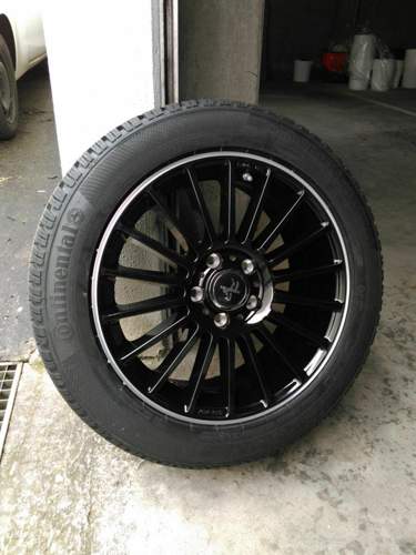

Hier mal 2 Bilder der Felgen die ich mir besorgt habe. Der Keskin Nabendeckel kommt dann noch weg, es passt der originale von MB rein. Reifen hab ich mich jetzt doch für die Conti 850 entscheiden, da diese ja hier im Forum die vorherschenden Reifen zu sein scheint und nur gutes darüber geschrieben wurde.
Gruß,
Martaeng
Img-20141211-104619
Img-20141211-104643
@martaeng sind das 17 Zoll? Hast Du den W205 oder S205? Mit AMG Paket oder ohne? Mit Airmatic oder ohne? :-)
@Baenker schrieb am 11. Dezember 2014 um 11:46:44 Uhr:
Hi, ja 17" genauer 225/50 R17. Ich habe einen S205 bestellt 220 BT mit AMG innen und außen. Airmatic habe ich nicht -das Sportfahrwerk ist perfekt für mich- für Airmatic haben die Felgen auch keine ABE.
Gruß,
Martaeng
Laut Gutachten haben die 17er aber auch keine Freigabe für die größere Bremsanlage.
Mit der Luftfederung habe ich jetzt schon ein paar mal gelesen. Verstehe zwar nicht was die Felgen für Probleme mit einer Luftfederung haben aber vielleicht kann das ja jemand anders beantworten.

Themenstarteram 11. Dezember 2014 um 12:47
Ich habe mich diese Woche entschieden, da der Liefertermin in gut 2 Wochen ist.
Ich nehme jetzt die MSW 77 Felge 17 " mit den Conti 850. Mein Händler ist zuversichtlich, dass er das mit der Leasing hinbekommt. Ich bin gespannt.
@Baenker schrieb am 11. Dezember 2014 um 13:06:19 Uhr:
Das stimmt, im Gutachten steht:
"Po1 Aufgrund fehlender Freigängigkeit zur Bremsanlage sind die Sonderräder nicht zulässig an Fahrzeugen mit Bremsscheibendurchmesser 318 x 28 mm an Achse 1."
Soweit ich informiert bin (und ich hoffe das stimmt auch) wird mein 220er BT einen Bremsscheibendurchmesser von 305mm haben. Mein Verkäufter meinte der Unterschied bei AMG Line und nicht AMG Line sind nur gelochte oder eben nicht. Größere Bremsscheiben gibt es erst ab dem 250er.

@Der_Landgraf: Das es mit original MB Felgen keine Probleme gibt ist ja nicht das Thema, es geht hier ja um Zubehörfelgen und da steht eben bei vielen in der ABE das sie nicht für Airmatic zugelassen sind. Wenn es stimmt was du schreibst und alle mit "AMG Line Exterieuer" haben 342mm Brensscheiben an der VA würden meine 17" Felgen die ich besorgt habe nicht passen. Kannst du die Aussage irgendwie belegen ? (Gerne auch per PN)
Gruß,
Martaeng
Vielleicht stehe ich gerade auf dem Schlauch, aber warum sollen deine bestellten Felgen innen weniger Platz bieten als die Originalen?
Weil je nach Speichenform die Felgen ev. innen einen geringeren Durchmesser haben. Nicht jede Felge hat den gl. Innendurchmesser! Und je nach Einpresstiefe passen Felgen ev. auch nicht bei Luftfederung. Die die hier zweifeln ,sollen sich bitte Ihre Stossdämpfer anschauen.Geht, wenn man einmal stark einschlägt und dann in den Radkasten schaut. Es hat schon seine Vorteile,die Originalräder nur für den Winter umzubereifen.Nicht nur viel billiger. Keine Sorgen dieser Art!
