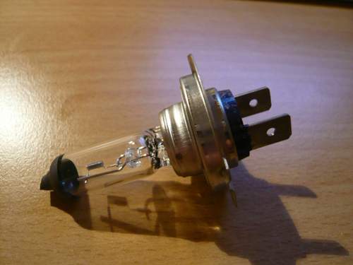

Zu den Originallampen (Erstausstattung):
in meinem Golf VI sind H7-Lampen von Philips gewesen.
Aufdruck: "D909 Philips H7 12V 55W DOT 12972LL (E1)22Z U Germany"
Welche Type von Philips dort verbaut ist, kann ich daraus nicht erkennen...
Hoffe, dass ich Dir helfen konnte!

Super - Vielen Dank!
H7 12V 55W = Typbezeichnung Philips 12972
LL = Long Life
Obige Lampe ist Erstausrüsterausstattung und sollte dem Modell Premium entsprechen.
Premium:
Lebensdauer 100%, Weite +30%, Farbe weiß, Gesamtperformance 3 Sterne
X-treme Power:
Lebensdauer 70%, Weite +80%, Farbe weiß, Gesamtperformance 5 Sterne
BlueVision:
Lebensdauer 70%, Weite +30%, Farbe blau, Gesamtperformance 4,5 Sterne
