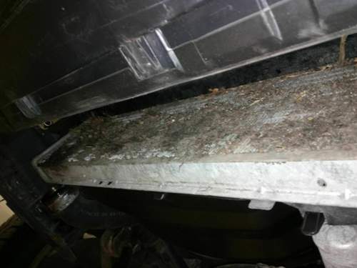

So! Aus den "in ein paar Tagen" wurde dann leider erst der 12.Mai, aber ich habe heute den LLk mal ausgebaut und die Formdichtung am Ladeluftschlauch getauscht, in der Hoffnung, das die neue Dichtung nun vollkommen dicht ist.

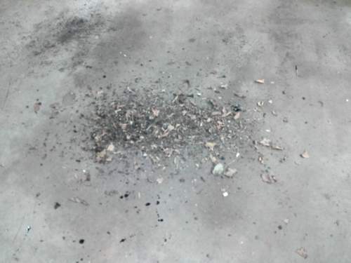

Ich kann das nur jedem Diesel-Fahrer mit ca. 150tkm oder mehr empfehlen. Bei mir war zwischen LLK und dem Kühler eine regelrecht komplett dichte Humus-Schicht vorhanden. Da ging definitiv schon lange keine Luft mehr durch 😉 womit letztlich auch keine richtige Ladeluftkühlung vorhanden war.
Zur immer wiederkehrenden Frage ob da Öl drin ist. Ja ein paar Tröpfchen habe ich gesichtet am hinteren Ladeluftschlauch. Wirklich ein paar Tröpfchen. Wären vielleicht 1-2ml aber nicht mehr. Das ist angesichts von 160.000 auf der Uhr, mehr als OK!
Habe in etwa 2h gebraucht, mit Reinigung vom LLK mit Bremsenreiniger und zurückbiegen der Kühllamellen, die von Steinschlägen regelrecht aufs Korn genommen wurden. Neue Dichtung einsetzen und man braucht dann tatsächlich etwas Silikonspray oder Seifenlösung, damit man den Schlauch wieder dran bekommt und der Schnellspannverschluss einrastet. Wobei ich das immer noch nicht verstehe, warum auf der einen Seite dieser blöde Schnellspannverschluss dran ist und auf der anderen Seite einfach aufstecken und mit Schelle befestigen? Dicht sollte beides sein und das mit der Schelle ist günstiger und vermutlich auf Dauer haltbarer.
Das sich Laub zwischen LLK und Wasserkühler sammelt, ist ein alt bekanntes Problem. Das sollte man regelmäßig reinigen, da sonst wie erwähnt der Luftdurchsatz schlechter ist.
Bei mir war es schon mehr Humus. Da hätte ich sehr gute Tomaten pflanzen können 😉
Naja, da kommt ja auch reichlich Wasser hin. Ein schöner Komposter. 😁
Kann man den Zwischenraum ohne Ausbau reinigen?
Ja, einfach den Unterfahrschutz entfernen. 😉
Nicht wirklich! Hat man den Unterfahrschutz ab, sollte auch noch die Leiste am LLK ab. Dieser wirklich hartnäckige Dreck geht erst ab, wenn man mit Spachtel und Bremsenreiniger anrückt. Das wird ohne Ausbau viel schwieriger...
Ja, aber das geht schon. Davon mal abgesehen ist der LLK wirklich schnell ausgebaut.
