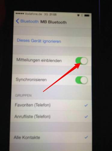

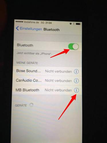

Habe zuerst bei Bluetooth die Funktion "Mitteilungen einblenden" eingeschaltet und nachher dann bei Mittelung zuerst von "Banner" auf "keine" gegangen und anschließend wieder umgekehrt. Danach habe ich ein paar Nachrichten empfangen aber es kam nie die Einblendung im Audio 20 das ich eine neue Nachricht habe.
Hat jemand eine Idee voran es liegen könnte ?

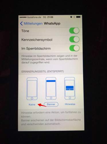

Also ich habe es ausprobiert es funktioniert! Whatsapp läuft auf Audio 20 . Was nervt ist man muss es immer wieder neu verbinden bzw wieder einstellen wenn man die Verbindung trennt leider . Hoffentlich kommt ein neuer Update wo es einfacher funktioniert. Ich habe es aber nicht hinbekommen mit der SMS Verbindung. Hat da einer eine Idee ? Tel ist iPhone 5 mit 8.1.3 Update . Auto ist von August 2013.
Mit der selben Einstellungen funktioniert es mit iPhone 4 auch sogar SMS lesen !
Bei mir läuft Whats app und sms reibungslos ich habe ein Iphone 6 mit neuster software und das Audio 20, sobald ich ins Auto einsteige und es automatisch per BT gekoppelt ist einmal kurz in Einstellung - Mitteilung - Whats app - den Erinnerungsstil auf "Keine" setzen bis 3 zählen dann wieder auf "Banner" oder "Hinweis" setzen dann Home Button und in Whats app rein und Iphone sperren.
Sobald eine Whats app Mitteilung angekommen ist wird der Briefumschlag angezeigt und man kann sie unter Tele - SMS am Bildschirm anschauen.
Leider muss man diese Prozedur immer wieder neu machen.

jetzt funktioniert es bei mir auch.
Vielen Dank
