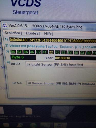

Wegen der Cupholder Problematik:
probiert bitte mal
STG 09 > Codierung > Byte 17 > Bit 2 aktivieren
oder
STG 09 > Codierung > Byte 6 > Bit 7 aktivieren

Hallo, da gibt es kein Bit 7
@Pierrebb schrieb am 1. Oktober 2015 um 09:41:30 Uhr:
@Scotty18 schrieb am 1. Oktober 2015 um 06:42:54 Uhr:
das ist sogar in VCDS dokumentiert; davon wäre ich jetzt ausgegangen das sie das getestet haben 😉
1 byte hat 8 bits
Also STG 9 Codieren Byte 6 Bit 7 gibt es nicht siehe Foto! Und wo soll das im VCDS beschrieben sein?
Jedes Byte hat 8 Bit. Das ist mal ein Naturgesetz! Übrigens hat dein Steuergerät 30 Bytes...
Allein auf deinem Foto kann ich 13 (mit Byte 0 sogar 14) Bytes zählen.
Wenn es nicht dokumentiert ist, wirst du die Bits auszählen müssen.. Ist ja nicht weiter schwer
Mach mal ein Update von VCDS, dann müsstest Du die neuen Labeldateien haben, in denen es auch dokumentiert ist.

So der Cupholder hängt jetzt an der Fussraumbeleuchtung und es funktioniert super. Vielen Dank für eure Hilfe!
