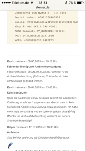

Hallo, das hast du mir geschickt.
Sarg 5F Funktion 10
Kanal 6 Fahrzeug Bedienung-Menu_display_ambient_illumination - aktiviert
Kanal 7 Fahrzeug Bedienung-Menu_display_ambient_illumination_over_threshold_high - aktiviert
Kanal 15 Fahrzeug Fubktionsliste BAP-Interieur_light_0x08 - altiviert
Aber geht nicht und es ist auch anders wie im Wiki!
Bei der Fußraumbeleuchtung muss man doch auch erst unter Punkt Anpassen die Fußraumbeleuchtung auf verbaut setzen. Warum nicht beim Cupholder?

Kann das auch was mit dem Hidden Menu zutun haben?
Das hab ich grad im Netz gefunden! Siehe Foto!
@Pierrebb schrieb am 30. September 2015 um 18:52:14 Uhr:
Weiß wer wo dieser Punkt Im SG9 Anpassen Cupholder ist?
vergiss die stemei seite
Also so wie ich es oben beschrieben habe geht es und ist auch so codiert wenn du es Original verbaut hast.
Angeschlossen scheint es ja richtig zu sein. Hast du denn mal überprüft ob der Massekontakt richtig angeschlossen ist und ob vorn am Stecker etwas ankommt?
Hihi, der kopiert sogar Fehler mit 😉
Die Beleuchtung geht hab ich getestet. Also wie ich das lese ist das einer der die Codierung wie auf der Seite durchgeführt hat. Aber es ging nicht dann hat er den Kommentar geschrieben.
Also irgendwie stimmt was nicht weil sich im MMI auch nichts ändert. Da müsste dann ja stehen alle Zonen Fußraum und Vorn. Angeschlossen ist er richtig. Dann hab ich keine Ahnung. Versteh bloß nicht warum man die Fussraumbeleuchtung auf verbaut setzen muss und den Cupholder nicht. Und das hat nichts mit Bit 17 zutun wenn ich da nähmlich den Haken bei Fussraumbeleuchtung raus nehme leuchtet sie immer noch!

Wieso den cupholder musst du auch aktivieren im stg 09 sonst kannst du im Mmi nichts regeln. Es könnte natürlich wirklich sein das bei dir Ausstattungsbedingt bzw. von den Steuergeräten her die Funktion nicht vorgesehen ist.
Was hast du denn verbaut? Mmi klein mit naiv?mmi groß? Radi mmi?
sofern kein Halogen aussen verbaut; sollte sein Steuergerät es können
MMI klein mit navi und Xenonlicht
