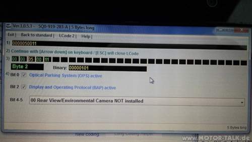

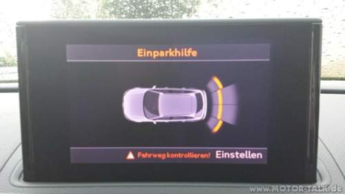

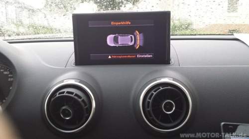

Heute habe ich erfolgreich auch die optische Parkanzeige aktiviert !! 😁 😁 😁
STG 10 (Einparkhilfe)
Zugangsberechtigung: 71679
Codierung 07: Byte 2 / Bit 0 aktivieren
@Clickme
Du kannst dieses in Deine Wiki aufnehmen, funzt 100% pro, getestet von mir 😉
PS: Anbei noch ein paar Pics dazu 😁

Ihr Wunsch ist mir Befehl 🙂 Schaust du bitte noch einmal ob du inhaltliche Fehler findest?
http://audi-wiki.info/index.php/Optische_Parkanzeige
Über meine Äußerungen bezpglich Stemei hier im Forum (insbesondere ein paar Seiten weiter) sind immer wieder als Blödsinn abgetan worden.
Schön, dass es langsam doch bekannt wird was da teilweise für ein Müll steht. 😉
Btw. kann man sich im Wiki kostenlos Accounts erstellen und selber Artikel schreiben. 😁

ich denke du hast nix dagegen wenn ich die bilder übernehme?
nein, kannst Du übernehmen, wenn Du eine grössere Auflösung brauchst, sag Bescheid 😉

Könntest du hier vllt noch eintragen mit welcher kombi du est codiert hast. Es scheint als ginge es ja nicht mit jeder
http://www.motor-talk.de/.../...parkhilfe-nur-hinten-t4541393.html?...
