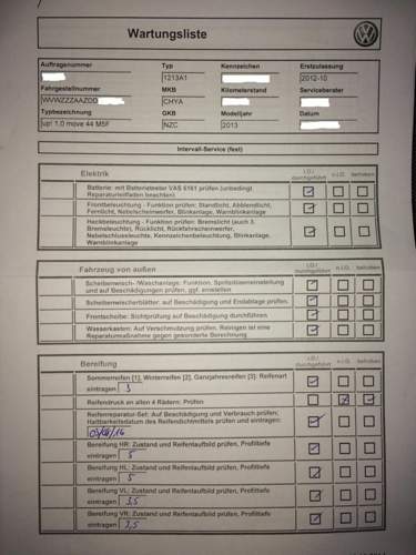

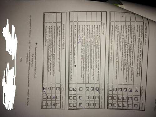

@Ben58644 schrieb am 30. Oktober 2014 um 12:26:48 Uhr:
Ich stelle den 30.000er/2-Jahres-Wartungsplan in Kürze hier mal ein.
Siehe Bilder...
Edit: Sorry für's Querformat. Ich habe die Seite 2vorher gedreht und gespeichert. Warum die hier wieder quer dargestellt wird, weiß ich jetzt nicht.
Sind doch ein paar Unterschiede, zwischen VW und Skoda. Bei mir wurde z.B. das Tire Fit Zeugs nicht angeschaut/vermerkt.
@andi_sco: Ja, ist schon merkwürdig. Aber merkwürdig finde ich auch, dass auf deiner Rechnung "Inspektionsservice" vermerkt ist. Bei mir war es laut Serviceplan ein "Intervall Service". Haben die sich bei dir vertan, oder sind die Wartungen bei Škoda doch sehr verschieden?
Da ist schon der volle Insp-Service abgerechnet worden. Ob der nu fällig war, ist eine andere Frage.
Den Intervall-Service gibts bei Skoda aber auch mit ungefähr gleichem Umfang... Die Unterschiede liegen in den Details (Trommelbremse, Wasserkasten reinigen).

@gato311 schrieb am 5. November 2014 um 14:18:57 Uhr:
Da ist schon der volle Insp-Service abgerechnet worden. Ob der nu fällig war, ist eine andere Frage.Den Intervall-Service gibts bei Skoda aber auch mit ungefähr gleichem Umfang... Die Unterschiede liegen in den Details (Trommelbremse, Wasserkasten reinigen).
P.S.
Ich seh gerade, Wasserkasten steht auf der Checkliste wohl nicht drauf.
Bin mir sicher das das reinigen bis vor kurzem Bestandteil der Inspektion war,anscheinend hat Skoda diesen Punkt gestrichen.
@andi_sco schrieb am 5. November 2014 um 12:46:15 Uhr:
Was -eigentlich- nicht sein kann und darf, weil im Pannenfall unabdingbar, dass das Zeugs funktioniert bzw. das Verfallsdatum noch nicht abgelaufen ist, zumal eine hübsche Einnahmequelle für die Werkstatt, wenn das Verfallsdatum erreicht ist.
[edit: Nee, kann auch nicht! 😁, steht auf Seite Bild 2 im Bereich "Fahrzeug innen" in der letzten Zeile, hat andi_sco übersehen.
Dann ist ja alles gut!
Und Wasserkasten prüfen, reinigen gg. gesonderte Berechnung, finde ich sowohl in Bens VW- als auch in der Skoda-Checkliste von andi_sco.
Beim up im Kapitel "Fahrzeug von außen" und beim Skoda im Abschnitt "Motorraum".
