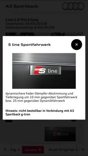

@kennex schrieb am 9. Mai 2015 um 07:17:49 Uhr:
Ich meine S-Fahrwerk ist 15 mm tiefer als Standard? "Grübel"
das ambition fahrwerk ist 15 mm tiefer, das s-line glaub 20 oder 25 mm tiefer..
S-line 25mm
Ich habe gerade nochmal bei myaudi bei meinen Ausstattungsdetails nachgeschaut.
Bei mir steht da folgendes:
Sportfahrwerk
Das Sportfahrwerk vermittelt ein dynamisches Fahrgefühl und lässt das Fahrzeug noch sportlicher wirken.
Karosserie um ca. 15 mm abgesenkt, mit straffer abgestimmter Federung und Dämpfung für direkteren Fahrbahnkontakt und sportliches Handling.
edit:
Achja, ich habe ja nicht deas S-line Sportfahrwerk. ^^

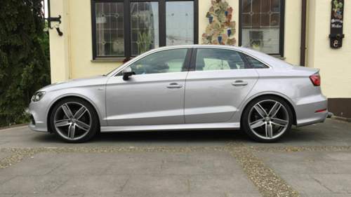

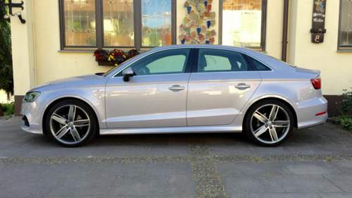

Hier mal ein wie versprochen vorher / nachher Bilder meiner Limousine mit Eibach Prokit Federn.
Das Fahrwerk ist minimal tiefer aber genau so sollte es sein 🙂
War da serienmäßig das S-Line Fahrwerk (-25mm) verbaut?
@DeMilla schrieb am 13. Mai 2015 um 18:56:32 Uhr:
Dann müsste ja das Magnetic-Ride nur an der Vorderachse 10mm höher sein (also effektiv -15mm) und an der Hinterachse die normalen -25 mm?

Es war das Sportfahrwerk drin (-15mm)
@In-Trab schrieb am 13. Mai 2015 um 21:12:41 Uhr:
