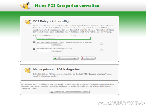

Die Geschichte mit POIbase ist eigendlich nun durch. Die meisten Fehler sind behoben, aber es gibt immernoch Probleme mit großen Mengen an POIs. Ich hab aktuell 37k POIs im Navi und alles funktioniert einwandfrei. Bin sehr zufrieden, zumal ich die Möglichkeiten genial finde. Schnell den nächsten BurgerKing ansteuern oder wenn ich mal wieder geschäftlich unterwegs bin auf dem Rückweg noch schnell einkaufen gehen ist sehr viel einfacher, wenn man über die POIs direkt zu den nächstgelegenen navigieren kann.
Hier der Link zu Audi A3 MMI und POIbase:
http://www.pocketnavigation.de/pois/zusaetzliche-pois-blitzer-audi/
Man muss aber dazu sagen, dass bisher das ganze nur mit dem MMI+ getestet ist. Wer also das kleine MMI hat und Lust + Zeit hat, kann gerne mal testen, ob das mit den POIs auch bei ihm funktioniert.
Die POIs sollten bei jedem MMI+ funktionieren. Außerdem laufen die POIs nicht über myAudi, sondern direkt über POIbase auf das Speichermedium.

Weißt du wie das mit bereits vorhandenen eigenen Sonderzielen aussieht? Bleiben diese erhalten oder werden sie überschrieben?
HamZter
Im Audi werden mit einem meuen POI-Update alles vorherige überschrieben.
Aber du kannst in POIbase auch eigene POIs importieren. Das bedeutet, du kannst dort auch eigene POIlisten anlegen und verwalten.
Ob du nun deine POIs in myAudi importierst, oder in POIbase, macht zumindest für mich keinen Unterschied. Außer, dass ich in POIbase eben eine riesen Auswahl an bereits vorhandenen POIs hast.

Du behälst sie ja nicht. Bei einem POI-Update ( egal ob mit myAudi oder POIbase), werden alle bisherigen POIs gelöscht und das Update aufgespielt.
Du musst also immer alle POIs neu aufspielen. Einzige Möglichkeit ist das anlegen in POIbase und dann eben im Update mit aufspielen. Geht auch so bei myAudi. Da musst du auch immer alle Kategorien, die du haben willst mit herunterladen. Auch, wenn du eine Kategorie bereits im Navi hast.

Du kannst übrigens auch POIListen anlegen ohne POis zu importieren. Anschließend kannst du dann auf einer Weltkarte die POIs dann selbst auf der Karte setzen. Wie bereits geschrieben, ich finde POIbase wesentlich angenehmer als myAudi...
