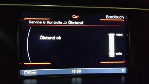

Also bei mir reicht er ins Öl rein. Allerdings kommt schon was anderes raus als im MMI angezeigt wird (Ölmeßstab ist bei Hälfte und MMI zeigt 100% an).

Laut MMI ist der Ölstand bei 80%.
Beim Ölmeßstab wird der Ölstand schräg angezeigt.
Der untere Bereich ist ungefähr am Anfang des geriffelten und der obere Bereich ungefähr in der mitte des geriffelten Bereiches. Also ist er nach dem Meßstab zufolge knapp unter der Hälfte.
ich hatte bei meiner ersten Messung (hatte ich noch keinen Meßstab) im MMI ca. 10%.
Hatte dann genau 0,5L Öl aufgefüllt und seit dem ca. 80%.

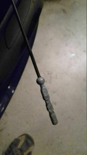

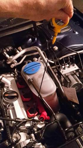

Ich habe mir den Beitrag jetzt nicht ganz durchgelesen, habe aber für meinen neuen/gebrauchten 3,0 TFSI einfach mal den Ölmessstab mit der Nummer 06E115611H bestellt gehabt und der passt wunderbar.
Jemand anderes ließ diesen auch beim Händler nachmessen und der bestätigte das dies der richtige für den Motor wäre und bei dem Preis um ca. 10 Euro kann man da glaube ich nicht viel falsch machen.
Anbei ein paar Bilder dazu.

Wie ich sehe ist dein Peilstab am Griff auch Gelb.
Meiner auch, obwohl alle anderen hier die den gleichen haben einen Griff in Orange haben.
