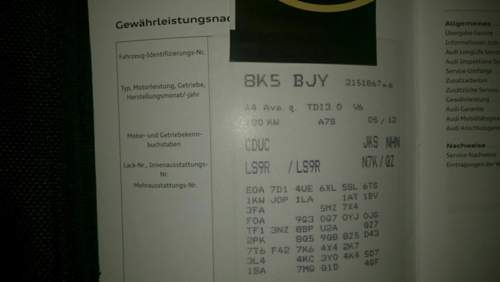

Hallo Zusammen, hab einen 3.0tdi Bj. 06/2012 passt da auch der hier angegebenen Ölmesstab oder gibt's inzwischen neue Informationen diesbezüglich!?
Mfg
Erik
