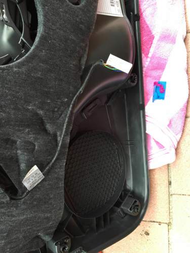

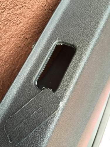

Türbeleuchtung außen - check 🙂
Auch dieser Schritt ist nun getan - es geht um die Bodenbeleuchtung bei offener Tür und den roten Rückstrahler.
- Türverkleidung muss ab
- Kabelsatz verlegen und am Türkabelbaum (welcher getrennt werden muss um die Verkleidung zu entnehmen) einpinnen -> Pin 16 ist + und Pin 5 Masse. Masse muss parallel angeschlossen werden.
- Rückstrahler kann eingeklipst werden, sofern der normale Reflektor verbaut war, die Bodenbeleuchtung muss der Kontur nach ausgeschnitten werden (mit einem Teppischbodenmesser z.B.), allerdings sollte man einen Rand überstehen lassen, damit die LED Fassung hält... hab das bei der Fahrertür (Bild) versäumt, daher musste ich es kleben.
Danach die Tür wieder dran und codieren. Im jeweiligen Tür STG ein Bit aktivieren -> siehe Audi Wiki
Img-2211
Img-2212
Img-2213

Super kannst du bitte die Teilenummern Posten? Kabel usw?
Haste gut gemacht 🙂
Naja das war ein Nachrüstsatz von K-Electronic, hab jetzt nicht geschaut, kann Dir jetzt leider keine originalen Teilenummern nennen.
Den Satz benötigt man allerdings 2 bzw. 4 mal, ist immer nur eine Tür (ein Satz -> eine Tür).
