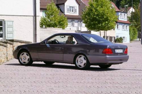

Gute Tag zusammen,
ich möchte gern einen CL 420 oder 500 der W140-er Reihe kaufen. Der Grund ist einfach, ich brauche wegen meine Größe, ein großes deutsches Coupe mit großen Türen, der im Notfall auch vier Personen befördern kann und der gleichzeitig nicht mehr als 10 Tausend kosten soll und soll auch gut den LPG Gas vertragen, da ich vor habe den auch nach drei Monaten auf Autogas Umzubauen.
Ich weiss nicht wieviele von Euch die Kisten fahren, aber es kann auch gut sein das auch viele mit den S500 der W140-er Reihe unterwegs sind, daher bitte ich Euch mir, ein paar Tipps oder anregungen mit auf den Weg zu geben über die Fahrzeuge. Es soll der erste Benz sein, bisher bin ich nur BMW´s gefahren.
Wie z.B.:
1. Verbrauch
2. Gasverträglichkeit mit welchen Anlagen habt ihr Erfahrung
3. Rostprobleme
4. Anfälligkeiten am Motor und Getriebe
5. Elektronik usw. was euch auch immer Einfällt.
Ich bedanke mich bei Euch vorab.
Gruss
beni

Liebe MTler, liebe C140-Fans,
mittlerweile habe ich meinen C140 auf den Tag genau 2,5 Jahre, Anschaffungsdatum war der 27.05.2009, da hatte er rd. 91.500km runter. Heute hat er 112.051km, d.h. ich bin ca. 8.200km pro Jahr gefahren, das ist nicht viel, aber auch nicht wenig.
Da ich für jedes Fahrzeug eine Wartungs- und Verbrauchsdatei führe, kann ich genau sagen, was seit der Anschaffung gemacht wurde und was es gekostet hat. Nicht in der Aufzählung enthalten sind der Satz Felgen, die ich noch dazu gekauft habe, der Einbau der Gasanlage, die Hohlraumkonservierung sowie die regelmäßige Autowäsche.
Ansonsten kommt hier eine vollständige Auflistung bezüglich Wartung und Pflege für meinen C140 S500 in 2,5 Jahren:
Wischerblätter, Rücklichtbirne, Scheinwerferdichtung, Bremse entlüften, Kleinarbeiten
Motorölwechsel Motul 5W-40 8l mit Ölfilter
Großer Kundendienst, Achsvermessung, Wechsel Bremsflüssigkeit und Bremsklötze vorn, neuer Staubfilter
Einlagerungsgebühr Radsatz/1 Jahr plus Felgenreinigung
2x Fensterdichtungen, Einbau Staubfilter, Nachrüstung Typenschild
Klarlack, Lederpflege
Pflegeartikel Swizöl für Felgen, Leder, Holz
H1-Birne Ablendlicht links
Reinigung Klimabedienteil
Aufbereitung Lack
Kundendienst Gasanlage, zus. Adapter
Klimaanlage Desinfektion Sonderaktion
Motorölwechsel Motul 5W-40 8l mit Ölfilter, Getriebeölwechsel mit Filter und Spülung Tim Eckart
Radwechsel 4x Sommerreifen 255/45 R18 Conti SportContact3
TÜV
Streuscheibe linker Nebler wechseln
Ölmessstabasbdeckkappe, Befestigung Lufthutzen
Summe Wartungsausgaben für 2,5 Jahre: EUR 3.769,08, umgerechnet aufs Jahr ziemlich genau EUR 1.500
Das sind jetzt Fakten, keine Storys und keine Schätzungen, auch keine Infos aus zweiter Hand.
Dazu kommt die Versicherung bei OCC (Haftpflicht und Vollkasko mit EUR 150SB!!) mit EUR 634,89, und die Steuer mit EUR 337,00. Macht nochmal einen Tausender.
Jetzt noch der Kraftstoff (Auto-Gas und Benzin) für 20.500km mit EUR 2.668,41, das sind etwa 13 EUR/100km.
Also, nocheinmal alles zusammen für einen komfortablen Wagen mit 320PS und rd. 8.000km pro Jahr Laufleistung:
Reparatur und Wartung: rd. EUR 1.500
Versicherung und Steuer: rd. EUR 1.000
Kraftstoff für 8.000km: rd. EUR 1.000
Nun bildet Euch selbst eine Meinung: ist das ein Fass ohne Boden oder für das, was geboten wird, sogar ein vernünftiges Auto?
Es grüßt Euch mit Sternengruß der Ingolf
