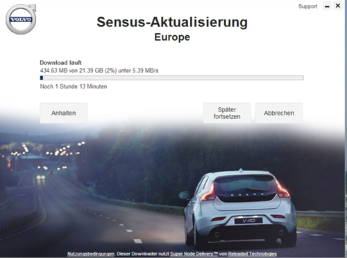

Die Karten-Updates für das Sensus RTI Navigationssystem IAM2.1 (das mit den 5 DVD) werden ab sofort umgestellt von kostenpflichtigen DVD und Freischaltcodes auf kostenlose Softwaredownloads von der Volvo-Homepage.
MACHBAR AB MITTE JUNI 2016
-ERST ein Sonftwareupdate beim freundlichen, damit das Auto versteht, was das soll :-)
Kosten etwa 35,- EUR, dauert max 30 min.
-Danach kann man das neue Kartenmaterial über volvocars.de auf einen 32GB großen USB Stick laden und anschließend über die USB-Schnittstelle des Fahrzeugs aufspielen.
!!!!V40, V40 Cross Country, S60, V60, XC60, S80, V70, XC70 !!!! der aktuellen Baureihen ab Start bis Einführung Sensus RTI (etwa 2010-Ende 2013)
!!!! Das Kartenmaterial ist NICHT identisch mit dem auch per USB zu ladendem von SENSUS RTI!!!
!!! erstmal einmalige Aktion!!!

nach der Inspektion - Download läuft (14:14)
beendet 15:20
