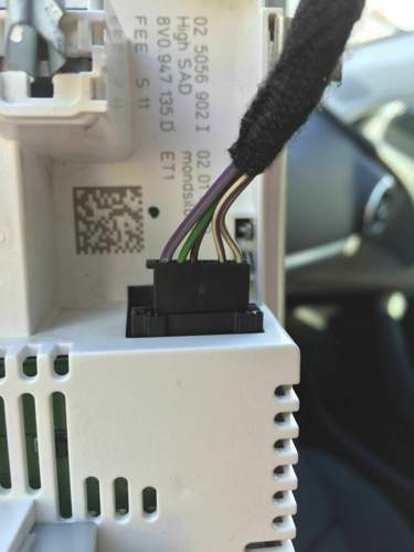

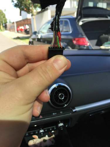

So irgendwo gibt es nen klemproblem. Hab bei meiner Freundin nachgeschaut (Bild 1) dort sind nur 5 Kabel trotz Ambiente Leuchte.
Bild 2 zeigt meine Lampe die so verdrahtet ist wie hier angegeben. 6 Kabel.
Ihre Lampe geht bei mir mit laufendem Motor auch aus :-(
