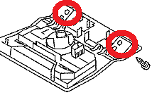

Hallo ist der Einbau beim Passat CC ebenso einfach.
Wenn ich den Spiegel nach vorne Klappe ist da nix zum Schrauben!
Bitte mal um Hilfe!

Ich finde KEINEN Ansatz um die Schrauben im Spiegel zu lösen... (fahre auch nen CC).
Freue mich schon auf Antworten von denen - die sich auskennen..!!??

Die Schrauben sitzen auch nicht in der Nähe vom Spiegel, sondern unter der Blende vom Mikrofon der Freisprecheinrichtung.
D.h. nicht bei den Leseleuchten, sonder entgegengesetzte Richtung. Bild ist anbei...
Leseleuchte

der 'apabst' und ich meinten auch die RundumAUSSENbeleuchtung und nicht die VorderInnenbeleuchtung... - Also
die Beleuchtung unter dem Aussenspiegel... wie man da (beim Passi CC) dran kommt????
Aber Danke... ich traue mich nicht an die Blende der Vorderinnenraumbeleuchtung dran... habe immer das Gefuehl...
die Blende reisst bzw. bekommt Risse....
Dann ist die Blende tatsaechlich verschraubt und nicht NUR eingeklinkt/eingesetzt..??
