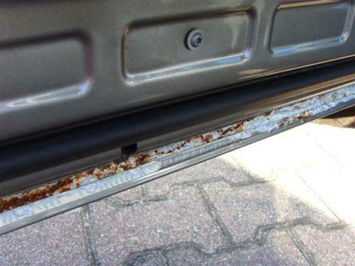

In der Fussgängerzone habe ich neulich einen A200 gesehen da blüht es kräftig an den Türfalzen unten .... ist es bei Euch genauso schlimm.
War richtig erschrocken da man an einem Eck schon das nackte Blech sehen konnte.

Es wird alles ausgewechselt. Die restlichen Teile der Seite werden beilackiert, d.h. man sieht in der Regel nichts, was einen stören könnte. Für alle 4 Türen und die Heckklappe werden intern Reparaturkoisten von ca. 7.500 Euro berechnet.
Wichtig ist, dass man auf die Beilackierung achtet, weil sich der Farbton sonst zu stark unterscheidet.

A200 Coupé Bj 03.2005 hat jetzt neue Türen und 1 neue Heckklappe. Alles Bj. 2009.
Die Türen und Heckklappe hatten jeweils nur 1 bzw. 2 kleine Rostpickel. Auch sonst habe ich keine Roststellen am Fahrzeug, bzw. unterm Fahrzeug gefunden.
Bin mit dem Service von MB sehr zufrieden. Habe für die Zeit der Reparatur eine Leihwagen bekommen. Kosten: Spritverbrauch!

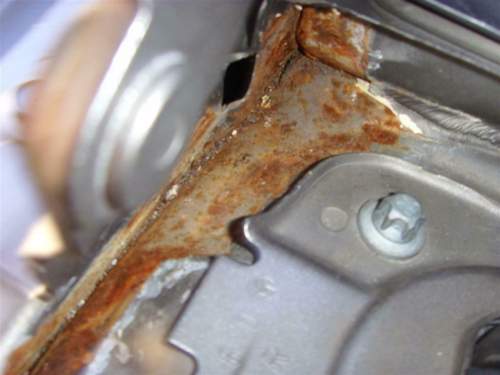

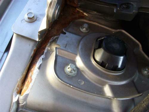

Leider muss ich mitteilen, das ich außer dem erledigt Rostproblem an den Türen, einen neuen Rostbefall habe. Diesesmal im Motorraum...
Genauer gesagt, wenn ich davor stehe, hinten links richtung befestigung der Motorhaube an den Schweißnäten.
Bin ich der erste mit diesem Problem oder ist das bekannt?
meine B-Klasse 2/2006 ging zur Verschrottung ans Werk zurück, nachdem dieser erhebliche
Rostbefall im Motorraum am Federdom beideitig festgestellt wurde.
Alle Türen und die Heckklappe waren ebenfalls total verrostet.
Gruß ol-pe

Erst hieß es, die vier Türen und Heckklappe werden ausgetauscht. Dann wurde die Naht am Dom vorne rechts analysiert und ein wirtschaftl. Totalschaden seitens MB-Berlin festgestellt. Daraufhin erfolgte ein DEKRA-Gutachten mit Restwert i.H.v. 8700 Euro (Brutto). Kulanz-Reparatur sollte i.H.v. ca. 5900 Euro (Netto) übernommen werden, was gerade mal die Austauschteile gedeckt hätte.
Nach massivem Widerstand meinerseits, Ankündigung einer Schadensersatzklage und der Prüfung des Tatbestandes der arglistigen Täuschung (der Wagen war erst im Januar in der Werkstatt und in der Karosserieabteilung zwecks Beseitigung eines kleinen Heckschadens) habe ich mit meinem Händler eine gütliche Einigung erziehlen können.
Ich wollte auf Audi A3 umsteigen, was dem Verkäufer meines Vertrauens gar nicht gefiel. Wir fanden eine super ausgestattete Jahreswagen A-Klasse im Verkaufsraum, die ich nach Zahlung einer für diese Verhältnisse geringe Summe gegen meine Rostlaube eingewandelt habe.
Fazit: mit entspr. Verhandlunggeschick und Androhung von Gericht kommt man auch hier zum Ziel. Die Schlammschlacht wollte man sich offensichtlich erparen.

Danke für die Bilder!
Ich habe die A-Klasse Bj. 2/05 gbraucht von MBNiederlassung im August 2008 gekauft mit 3 neuen und 1 ausgebesserten Tür.
Nach dem Kauf habe ich beim Waschen mehrere und ziemlich große "Blasen" in der Kunststoff-Naht (auf deine Bilder wird verwiesen) festgestellt. Die NL hat dies auf den Lackierer geschoben. Nachbesserung bei den "neuen Türen"! wäre angebl. möglich - nur: Kauf-NL ist ca. 200 km entfernt; ansässige NL will nichts davon wissen.
Beim Aufschneiden einer "Blase" war kein Rost - nur Luft und schwarze Grundierung".
