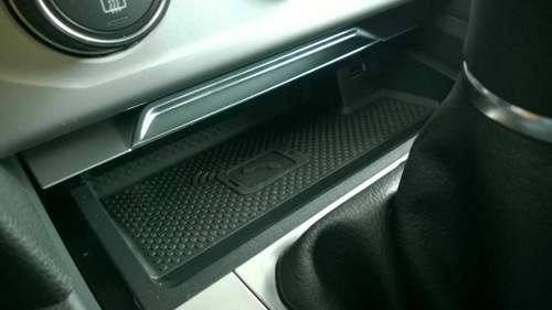

Ich brauch nun mal eure Hilfe , ich blicke nicht mehr durch. Bestellt habe ich Business Premium das beinhaltet das Composition Media dazu Mobilfunk Comfort und Mirrow Link. Beruflich habe ich ein Iphone 5 privat Android . Kann ich nun die Aussenantenne benutzen oder nicht? Bzw das Mirrow Link geht nur mit Android ? Ist das korrekt?
Ja, Comfort bedeutet Anbindung Außenantenne per Induktion. Genau genommen funktioniert Mirrow Link im Passat nur mit einem Handytyp (schlag mich tot welches?!); hier gibt es noch einige Probleme hinsichtlich Rechtefreigabe, aber wohl auch Software etc.
Per Induktion? dann müsste das Handy ja einen bestimmten Platz im Auto haben incl Halter oder? Das Telefon ist aber per bluetooth mit dem Auto verbunden oder?

Hier ist der Platz fürs Handy
Bild #207621847
ok danke hatte ich nicht gesehen. Dann bin ich mal gespannt ob es die Flächen auch beim B8 gibt und wo die sind.
@autis schrieb am 12. November 2014 um 19:41:45 Uhr:
ok B8 oder Golf?
Foto ist aus dem B8. Unmittelbar vor der Schaltung
Ok dann habe ich was ich will. ÖLaden über USB und kopplung der Antenne über Induktion. Schade aber dass das Fach so winzig ist. Im Golf VII hatte ich das größer in Erinnerung , weis aber nicht ob der Comfort oder Premium hatte
Ist das Fach Standard oder welche Freisprecheinrichtung muss ich dafür ordern?

Ähm, Antennenverbindung per Induktion ? Wohl eher nicht. Per Induktion kann ich den Akku laden, wenn das Handy das unterstützt. Der Außenantennenanschluß sollte wie ein Repeater funktionieren. Nicht mittels Induktion.
Verbessert mich, wenn ich falsch liege.
