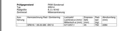

Scheinbar sind die von mir ins Auge gefassten BBS SR (Gutachten) eine weitere Ausnahme 😁
Habe nur noch nicht rausgefunden, ob die auch eine ABE haben.

Dann ist die Angabe des Mittenlochdurchmessers (57,1 mm) unter Berücksichtigung eines Zentrierrings?
@glitzi schrieb am 6. März 2016 um 19:57:34 Uhr:
Die haben auch einen Alu Zentrierring und passen in ET 45 nicht über den TTS Bremssattel.
Haben sie nicht - siehe Gutachten 🙂.

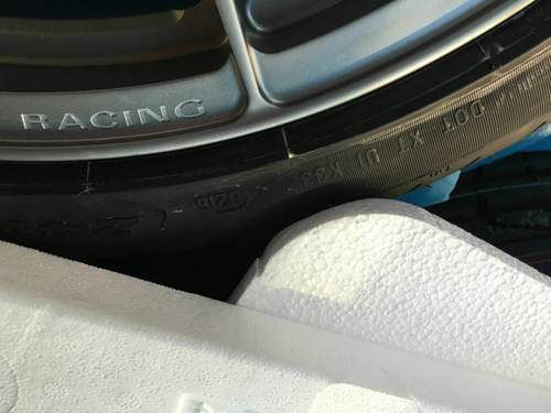

So. Reifen sind aufgezogen und morgen wird montiert.
245/30 auf 9x20, korrekt? Da machen die Reifen schon einen deutlichen Spagat - hätte nicht gedacht, daß das optisch so rüberkommt...

Da Stand auch im Gutachten das sie für die 228KW passen würden ??
Nun bin ich verwirrt. Zum einen steht im Gutachten ein Mittenlochdurchmesser von 57,1 mm und zum anderen steht auf der BBS-Site, dass die Felge auch für den A6 (der einen größeren Durchmesser benötigt?) verwendbar ist.
Also doch Zentrierringe? Muss man dann die nehmen, die mitgeliefert werden, oder kann man die problemlos gegen welche aus Alu (ich unterstelle mal, dass die mitgelieferten nicht aus Alu sind) austauschen?
Kann man die Zentrierringe beim nächsten Räderwechsel wieder verwenden oder müssen (sollten) dann jedes Mal neue rein?

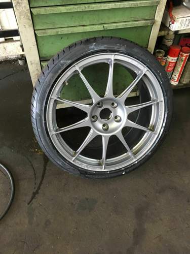

So Felgen passen nicht !!!! Ich kotz gleich. Weiß nun auch das Problem. Und zwar gibt es e den Tts mit 2 Bremsanlagen die laut meinem Händler wahllos (ja wirklich wahllos) verbaut werden. Eibmal mit 338 und einmal mit 340 mm. Bei der 338 steht der Sattel weiter raus und dann passt das mit dem Gutachten nicht überein.
Der TÜV hat das anscheinen nicht überrissen.
@Auditts7582 schrieb am 8. März 2016 um 12:52:29 Uhr:
Er ist halt näher an der Nabe ( zur Mitte hin ) dadurch haben die Speichen weniger Platz weil sie da wohl
schon zu weit nach innen reichen.
Zum Bett hin entfernen sie sich ja von der Bremse.

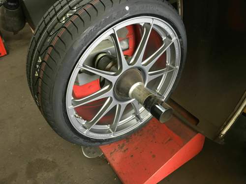

reifen montiert 🙂
