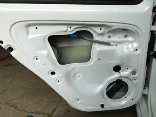

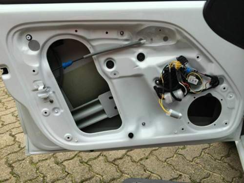

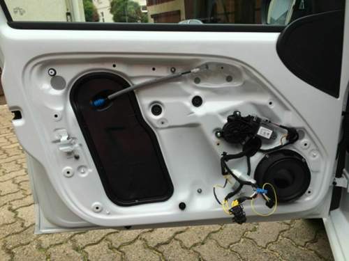

In der letzten Woche habe ich meinem Up ein Sound"UP!"grade gegönnt :D
Die Anregung dazu habe ich von 2 anderen UP! Fahrern bekommen und wollte das ganze hier nun einmal vorstellen.
Einbau Fenderlautsprecher, Helix Soundsystem Plug&Play ( vom Polo / Golf )
Als erstes habe ich alle Türverkleidungen, Plastikabdeckungen und Lautsprecher demontiert.
Bild 1,2,3
Danach habe ich das Außenblech in der Tür mit Alubutyl 2,2mm gedämmt und somit die Schwingungen aus dem Blech zu nehmen.
Bild 4,5,6
