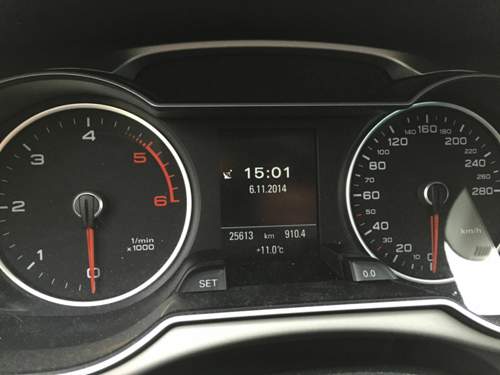

Im Moment kommt die Uhrzeit über Funkuhr. Was müsste man für GPS umcodieren? 😉
@Scotty18 schrieb am 5. Oktober 2015 um 20:39:55 Uhr:
macht das mmi automatisch
CAR SETUP Uhrzeitsieht dann im KI so aus
Das Symbol kenn ich, dann muss ich wohl mal bei meinem MMI nachsehen.
unter uhrzeit zu finden
bei verbauten FL KI - steht dann das GPS Zeit ;bei mir nur AUTO oder funkuhr
@Scotty18 schrieb am 5. Oktober 2015 um 21:10:37 Uhr:
Bei mir steht
GPS(aktiviert) oder
manuellim MMI, im KI wird trotzdem die Uhrzeit über Funkuhr angezeigt. Muss ich vielleicht doch noch was codieren? 😉
