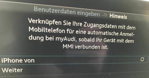

Ich habe mich heute seit langer Zeit mit meinem MyAudi Account im MMI bei den Connect Diensten angemeldet(nicht Hauptbenutzer). Ich wollte etwas wegen den POI probieren.
Soweit alles gut.
Ich habe mich mit dem PIN angemeldet. Hat auch alles funktioniert.
Nach der Eingabe vom PIN wurde mir folgende Meldung angezeigt (siehe Bild). Mein Handy habe ich per Bluetooth Verbunden.
Jetzt meine Frage. Wann genau verbindet er sich jetzt mit den MyAudi Account wenn ich per Bluetooths verbunden bin oder nur per Wireless ? Oder hat das ev. nur etwas zutun in Zusammenspiel mit der MMI Connect APP.
Schönen Abend
@houseboy07 dh, wenn du da ipone von auswählst wird der Account "eingeloggt" wenn das Gerät per BT verbunden wird. Dann muss man nicht bei jeder Fahrt Benutzer/pass oder pin eingeben

Dachte ich auch immer aber bei mir ist der MyAccount aber jedes Mal wieder weg bei den connect Diensten.
Aber Umsonst wie im Bild oben ja nicht gemacht.
@houseboy07 schrieb am 4. Februar 2017 um 22:13:03 Uhr:
@DJ BlackEagle schrieb am 4. Februar 2017 um 22:04:16 Uhr:
Der bleibt gespeichert. Das hat nichts dem Handy oder so zu tun.
Ich muss mich nie anmelden jedes Mal, auch nicht wenn das Handy gar nicht verbunden ist.Dachte ich auch immer aber bei mir ist der MyAccount aber jedes Mal wieder weg bei den connect Diensten.
Diese Funktion (siehe dein Bild) kenne ich. Die ist auch aktiv. Aber mit meinem Vorgänger Handy hatte ich den Haken gesetzt. Öfters habe ich kein Bluetooth und WLAN aktiv. Trotzdem brauch ich mich nicht anmelden.
Kleiner Tipp, lass Audi Connect im MMI (inkl. Apps) zurücksetzen.
Weil das Problem hatte ich einmal öfters. Seit dem läuft alles perfekt (auch ohne Handy im Auto).
