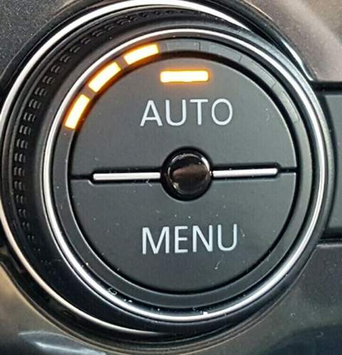

Mein Kollege war so nett und hat mir das Bild (im Anhang) für die Gebläsestufenstärke im Auto-Modus eben zugeschickt. Er findet das sehr praktisch und hat es in allen Fahrzeugen eingeschaltet.
Somit wären die beiden gesuchten Bilder für @brummbaer67 nun hier vorhanden.

mit dem Bild zur Anzeige der Drehzahlstufe war ja Jemand schneller. Hätte ich mir das fotografieren sparen können
Beim Vorgängermodell und bei Audi ist diese Anzeige Standard. Ich find es praktisch und bin dran gewöhnt - also habe ich es codiert.
