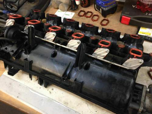

Eure Ansaugbrücken sehen so sauber aus. Sind die bevor sie fotografiert wurden gereinigt worden?
Meine sah so aus. Hatte 5000km zuvor auch Glühkerzen und Steuergerät getauscht.

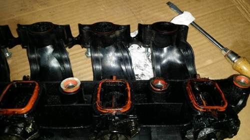

@7zunami schrieb am 25. Januar 2016 um 21:07:30 Uhr:
Welches Silikon hast du bei dir benutzt?
Das hat der Freundliche gemacht damals. Ich hatte über den Serviceberater Abdichtung in Auftrag gegeben, und bin dann hoch in die Werkstatt mit den Stöpseln in der Tasche um zuzuschauen.
Der Mechaniker hätte mir nach kurzer Erörterung meines Plans die Stöpsel inoffiziell auch eingebaut, allerdings kam dann der Servicemensch ums Eck und hat meinen Plan zunichte gemacht. Mit den Stöpseln das dürfen Sie nicht, Abgasrichtlinien usw. Normalerweise dürften sie nicht mal ein Auto wieder zusammenbauen, wenn sie nach dem auseinanderbauen wegen einer anderen Reparatur feststellen das solche Stopfen verbaut wurden, weil eben bewusst Abgaswerte damit verändert werden.
Über letzteres sehen sie mittlerweile hinweg weil gerade in der E46/E39 Szene ja sogut wie jeder die Stopfen verbaut. Aber einbauen wollten sie sie mir nicht.
Es handelt sich dabei um einen offiziellen BMW Händler.

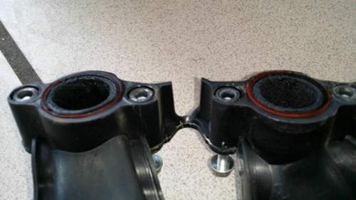

Sie haben dann die Drallklappen ausgebaut, gereinigt, die alte gelbe Dichtmasse entfernt und mit schwarzen Silikon den Schaft nachgedichtet. Die Marke weiß ich nicht. Dann die Drallklappe wieder rein. Vlies KGE haben sie auch getauscht.
Das Problem war, das der Schaft garnicht undicht war. Ich bin ein paar Tage danach in den Urlaub gefahren, im Urlaub an sich nur Kurzstrecke, Brötchen holen und so, danach wieder heim. Werden so 1500km gewesen sein, danach lief die Brühe schon wieder.
Dann wieder beim Freundlichen vorstellig geworden. Der wollte gar nicht mehr ran ohne eine neue ASB zu verbauen.
Hab dann mit einem Kumpel die Stöpsel eingebaut. Haben das auch genauer untersucht, speziell er weil er aus dem VAG Bereich kommt und das Problem so nicht kennt, das Öl kam einzig und allein zu den Achsen raus. Aber in Mengen, das war schon jenseits von gut und böse. Auto hatte zu dem Zeitpunkt etwa 220 000km drauf mit erster ASB. Die Alustopfen hatten schon einen Gummidichtring rum, wir haben dann hinter dem Dichtring in Richtung Querplatte vom Stopfen noch dünn rotes Silikon rum (lag in der Werkstatt rum) und alles wieder zusammengebaut. Auch hier kenn ich die Marke vom Silikon nicht.
Das vom Freundlichen verwendete Silikon am Schaft der Drallklappen war wie Sanitärsilikon, vollständig hart wird es nicht, bleibt flexibel und gummiartig. Und halt hitzefest.
ASB war recht sauber, die Eingänge zu den Kanälen haben wir etwas mit einem Cuttermesser ausgekratzt bevor die Stopfen reinkamen, damit der Dichtring bzw. das Silikon am Kunststoff anliegt und nicht am Siff.
Seit 40 000km alles dicht. Glühkerzen leben auch alle noch, steht zumindest nix im FS. DPF (der erste) regeneriert auch ganz normal. Ob er nun wegen den Stopfen 10 000km eher kaputt geht als er es sonst tun würde, ist mir egal. Aktuell hab ich 262 000km drauf und der DPF zeigt noch 140 000km an.
Aktuell ist es bei mir nur noch im Bereich um den Turbolader leicht ölig, da hab ich die Dichtung hier liegen und werde sie demnächst einbauen.

Meine sah vor 2,5 Jahren auch so aus. Seitdem die Drallklappen gegen die Blinddeckel getauscht sind ist alles trocken und sauber. Der DPF regeneriert so etwa alle 800km. Liegt völlig im normalen Rahmen, hatte bei meinem Motor keine Auswirkung auf die Häufigkeit der DPF Regeneration.
Genau wie bei meinem beiden E61.
Absolut kein UNterschied zu vorher.
Außer das nun alles schön dicht und sauber ist.

das Silikon hier kannste nehmen. Das würde mir vom BMW-Verrückter empfohlen und habs auch verwendet.
http://www.liqui-moly.com/.../de_6184.html?Opendocument&%3Bland=DE
LG Cali
@Calibramero schrieb am 27. Januar 2016 um 13:41:42 Uhr:
LG Cali
So ist es dann am WE geschehen 😁
Ich bin gespannt wie es in ein paar Wochen aussieht!
Edit: Fotos gibt es in dem o.g. Thread von Rüdiger Britzen.

So nach drei Tagen endlich fertig. Blindstopfen eingebaut. Gleichzeitig auch den Filter in der KGE eingesetzt und den Luftfilter gewechselt.
Wegen 6 mal Glühkerzen Fehler, diese und das Steuergerät dafür auch gleich mit getauscht.
Was ne Scheiss Arbeit!
Wer das Teil da positioniert hat, gehört gesteinigt.
