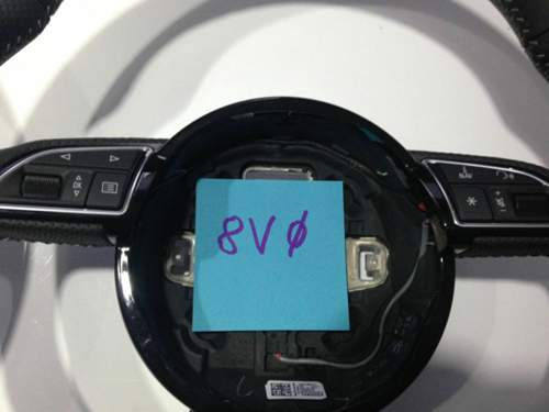

Ich muss das Thema noch mal ansprechen. Ich habe jetzt beide Lenkräder inkl. Airbag da. Nach meiner Sichtprüfung sind beide Lenkräder (8K0... und 8V0....) 1:1 die gleichen. Einzig die MuFu Tasten links und rechts sind anders. Alle Nummern die in das Lenkrad gestanzt sind sind identisch. Rückseite 1:1 identisch. Wer kann mir sagen warum das 8V0... trotzdem nicht in einem A5 passt? Wenn die Frage kommt warum ich das 8K0... nicht verbaue, das halt Schaltwippen, die ich nicht benötige da ich einen Handschalter habe.
Auch beim Airbag ist nahezu alles gleich. Nur ist beim 8K0... noch ein Stecker mit einem wie ich denke, Seilzug dran. Denke mal dass das 8K0 das zweistufige System ist und das 8V0... ohne Stecker das Einstufige? Dass das einstufige System vom 8V0 nicht passt ist mir klar. Aber was sagt ihr zum Lenkrad sollte doch gehen oder?
Sprich Kombination Lenkrad 8V0 mit Airbag 8K0 bzw. Lenkrad 8K0 mit Airbag 8V0
Die MuFu Tasten sind ja auch verschieden, würde die des 8V0 auch beim A5 funktionieren oder müßte man den Ring inkl MuFu tauschen?
Des Weiteren ist das S5 bzw. Sline emblem einzeln oder in einem Stück mit dem Ring verbunden?
Zum verdeutlichen habe ich mal die Bilder dazu hochgeladen.
