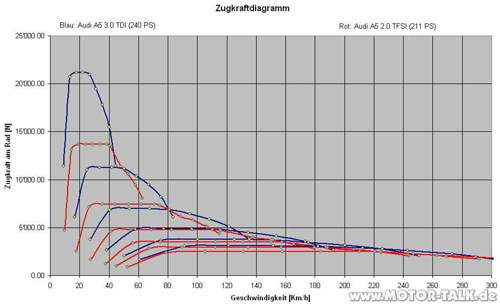

Anbei das Diagramm von A5 3.0 TDI und 2.0 TFSI.
Der Diesel ist auf jeden Fall der insgesamt gesehen potentere Motor. Er bietet ein hohes Drehmoment und zugleich eine höhere Leistung als der TFSI. Im Gesamtpaket, also mit dem doch sehr kurz übersetzten Getriebe, kann der TDI ordentlich punkten. Nachteilig könnte sich natürlich sein höheres Gewicht auswirken.
Trotzdem wird es dabei bleiben: Der TDI hat hier in fast jeder Lebenslage die Nase vorn.

Ich sehe beim Diesel ab 290 leichte Schwächen im Vergleich zum Benziner.
Aber ehrlich. Die ersten 2 Gänge sind eine relativ klare Angelegenheit, danach ist es keine Schippe Vorsprung für den 3-Liter, bestenfalls noch ein Esslöffel, was das Raddrehmoment anbelangt.
wäre ja auch ein ding, wenn nicht....er kostet ja auch deutlich mehr ;-)

Hallo Jürgen,
sehr aufschlussreich und nachvollziehbar. Gesetzt den Fall das die vom Werk vorgegebenen Leistungsangaben stimmen, ist der 3.0 TDI sicherlich der potentere Motor. Da ich einen Q5 TFSI fahre und in diesem Fahrzeug weder der 3.0 TDI noch der 2.0 TFSI in der Geschwindigkeit begrenzt werden muss (222 km/h zu 225 km/h), ist umso erstaunlicher das beide Fahrzeuge in der Höchstgeschwindigkeit lediglich 3 km/h auseinander liegen. Hierfür sind lediglich ca. 10 PS notwendig, aber nicht 29 PS! Sofern man beim Q5 die für 225 km/h notwendige Leistung theroretisch bestimmt(Luftwiderstand, Rollreibung und Antriebswirkungsgrad), wird man feststellen, dass dafür bei 20°C ca. 242 PS notwendig sind. Für die 222 km/h des TFSI sind jedoch immer noch ca. 232 PS notwendig, sodass die Vermutung naheliegt, dass der TFSI deutlich nach oben streut. Habe auf der Autobahn daher meine Topspeed per GPS überprüft und gemittelt in beiden Richtungen 223 km/h gemessen.
Ein ähnliches Bild ergibt sich für den 2.0 TDI (170 PS) der hier mindestens mit 183 PS aufwarten muß. Eine Ausgabe der Autobild hat beim Tiguan bereits auf diesen Sachverhalt unter dem Begriff Bedarfsleistungen hingewiesen.
Leider ist dieser Vergleich ja beim A5 so leider nicht nachvollziehbar, da beide Motoren auf 250 km/h begrenzt sind.
Ich will hier den TFSI nicht besser stellen als den TDI, jedoch solle man realistischer Weise davon ausgehen, dass beide Motoren in ihren Leistungsdaten näher beieinander liegen als es auf dem Papier dargestellt wird. Das Zugkraftdiagramm würde beim Einsatz dieser Daten zwischen TDI und TFSI dann sicherlich deckungsgleich sein. Es ist also richtig den 3.0 TDI mit dem 2.0 TFSI zu vergleichen und nicht mit einem S5.
Gruss,
spyder68
da der 3.0 TDI laut diesem Diagramm in den ersten beiden Gängen
einiges mehr an Zugkraft hat, müßte er eigentlich im Sprint auf 100
um einiges vorne liegen. Es sind nach Werksangabe aber nur einige
zehntel Sekunden. Ist es möglich, dass das Drehmoment in den
unteren Gängen etwas gedrosselt wird, oder wie erklärt sich das?
Die unteren Gänge sind für den Diesel wie wir oben schon mal kurz angesprochen haben zu kurz.
Also nicht wirklich optimal übersetzt 🙂 Ich schätze mal es verliert sich in ungünstiger Übersetzung, Schalten u. Mehrgewicht...
Wobei zehntel Sekunden in diesem Fall ja ein relativer Begriff sind....
@spyder68:
Wie schnell ein Fahrzeug wirklich ist, das hängt ja auch wieder von der Übersetzung ab. Der 3.0 TDI ist ja bekanntlich sehr kurz übersetzt. Vielleicht sogar so kurz, dass er bei Vmax bereits oberhalb der Nenndrehzahl dreht. Oder eben zu lang so dass er diese erst gar nicht erreicht. Oder der Diesel ist doch etwas drehfauler als Audi zugeben will und die Leistung fällt obenrum schneller ab als angegeben.
Ist übrigens oft so, dass Diesel im Verhältnis zu ihrer Nennleistung eine etwas geringere Vmax erreichen als ein gleich starker Benziner.
@GV6TDI:
In den ersten Beiden Gängen schlägt die Drehfaulheit dem Diesel ein Schnippchen. Da ändert sich die Motordrehzahl so extrem schnell, dass der Motor einen Haufen seiner Kraft einsetzen muss um sich selbst in Rotation zu versetzen. Weiterhin hat die Motorelektronik bei so schnell aändernden Drehzahlen gar nicht die Chance, optimale Bedingungen herzustellen (Nachführung Ladedruck, Raildruck, ...).

Hallo Jürgen,
dies ist sicherlich nachvollziehbar, doch der 3.0 TDI hätte im Q5 im 6. Gang theoretisch Luft bis ca. 229 km/h (4400 U/min) und würde dann in 7. Gang bei ca. 3550 U/min wieder einsetzen. Bei dieser Drehzahl liegen immer noch 170 kW an, wobei anschließend ein Leistungszuwachs bis 4000 U/min (Nennleistung 176 kW) ansteht. Ich denke der 3.0 TDI ist hier gegenüber dem TFSI sicherlich nicht benachteiligt.

@Caravan16V
Wäre es möglich dass du noch ein Diagramm mit dem 2.0 TFSI und dem 3.2 FSI machst? Kann mir nämlich nicht vorstellen dass der 3.2 dem 2.0 erst ab 4600 U/min überlegen ist wie hier von spyder68 behauptet wird.
Zugkraft Diagramm schôn und gut doch ist es keine Aussage welcher Motor besser ist:-) das Gewicht des jeweiligen Fahrers ist da schon wichtiger;-) aber mal schön sich so ein Diagramm anzusehen ...
